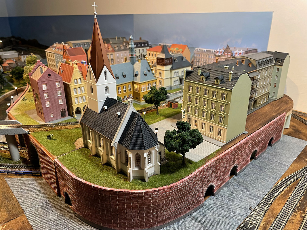

Met de komst van de herfstdepressie was het weer eens tijd verder te bouwen. De uitbreiding van de bovenstad is aan de beurt. De uitbreiding heb ik zo gemaakt dat ik het kan optillen en kan verplaatsen. Ik moet de rails die onder de stad loopt kunnen bereiken om schoon te maken.
Een stevig stuk multiplex en een paar brokken schuim is de basis.
Bekleden met de muur.
Met huizen en de stadskerk en de eerste graslaag begint het vorm te krijgen. Ik heb er weer plezier in.

Hoi Jaap , mooi gemaakt heb je dat maar kijk wel naar de een na laatste foto bij de kerk naar de rails ,
ik denk dat je daar een probleem krijgt die verspringt iets ten opzichte van het ander gedeelte van de rails .

Dag Sjaak, Jij bent oplettend! De foto kijkt precies in de schuine zaagsnede die ik heb gemaakt in de rails om een extra blok te maken. Het lijkt inderdaad of de rails verspringt. Ik moest bij de rails goed zoeken om de snede terug te vinden.

Van welk materiaal heb je die muur gemaakt Jaap?

De muur heb ik gemaakt van 4 mm xps.

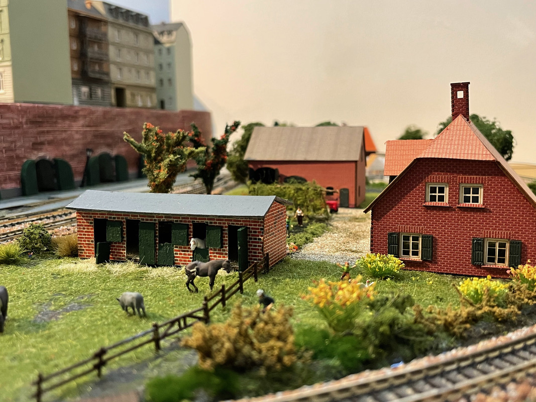

Ik ben begonnen met de inrichting van het "platteland" naast de bovenstad. Onder de stad komen bedrijven. Met het laadplatform ben ik nog niet echt tevreden. De laadplatforms liggen nog los en moet ik nog bijwerken; de hoogte klopt nog niet.
Op het uiteinde van de treintafel komt een boerderij en een kwekerij. met een eerste laag gras ziet het er al een beter uit.

De boerderij en de kwekerij zijn weer wat meer aangekleed. Ik kijk er zelf met plezier naar. Wat maakt groen en struiken toch een verschil.
Achter de kwekerij moet nog een station komen om het hoekje op te vullen. Ik zoek nog een geschikt station zoals rond Aalsmeer werd gebouwd.

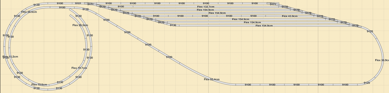

'Crayenest' Dilemma: opnieuw beginnen?
Bericht door JaapVZ »
Na een lange onderbreking kwam ik tot de conclusie dat ik geen grote bouwwerkzaamheden meer in het vooruitzicht heb. En dat vond ik juist zo leuk om te bedenken en te doen. Ik kan met deze baan verder gaan en gaten opvullen en vooral veel details aanbrengen. Toen kwam het idee om overnieuw te beginnen. Met deze baan kan ik niet zoveel treinen tegelijk laten rijden en bovendien heb ik weinig verdwijnpunten.
Als beginner wilde ik niet een schaduwstation maken met een niveau er boven; dat was me te moeilijk. Maar nu lijkt het me wel aantrekkelijk. Bij opnieuw beginnen zou ik bijvoorbeeld de baan opklapbaar maken om niet in moeilijke houdingen onder de tafel draadjes aan te sluiten. Maar helemaal afbreken staat me toch ook wel tegen.
Kortom: een dilemma

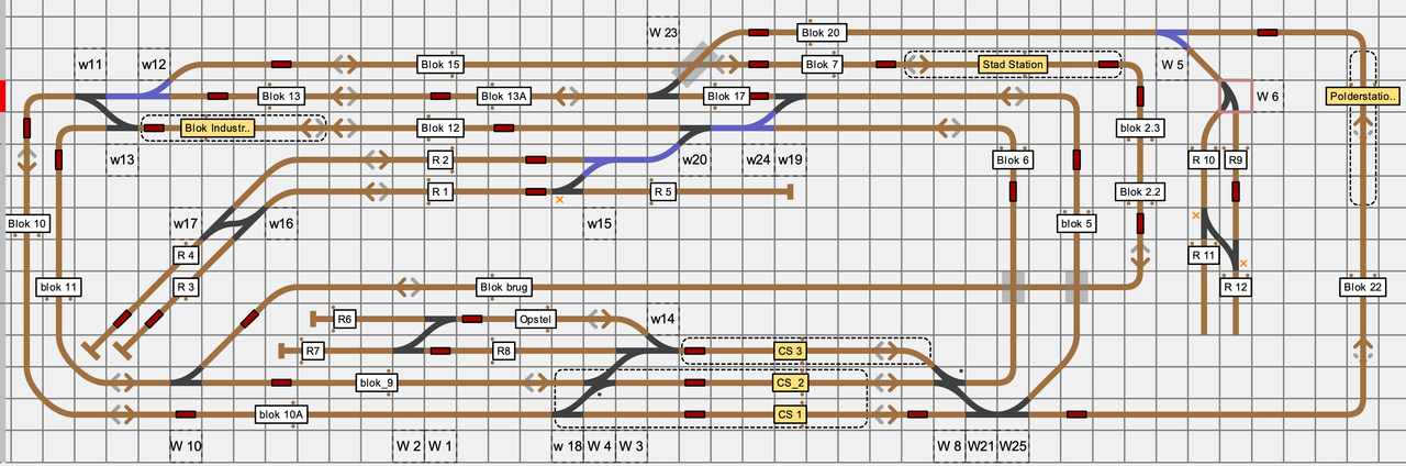

De baan in iTrain

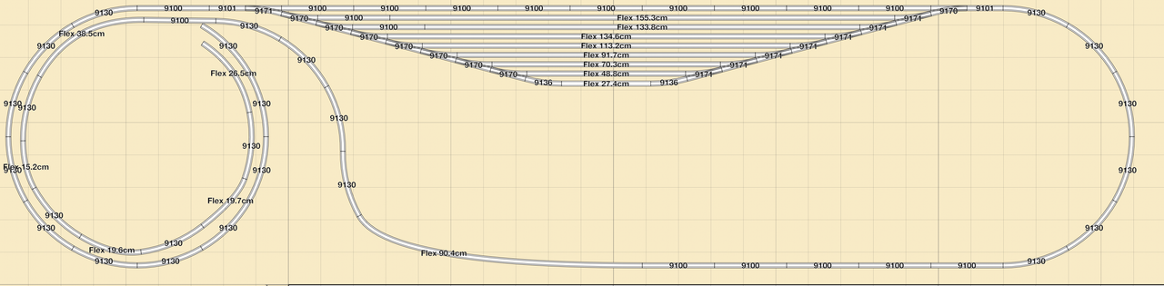

Een idee voor een schaduw station met helix. De tafel is 365 lang; om een flinke hooge te bereiken is een helix vrijwel onvermijdelijk:
Kortom: ik heb nog veel te overdenken. Maar ideeën van forummers kunnen me helpen.

Dag Jaap,
Inderdaad een dilemma. Ik heb net je hele draadje doorgelezen en wou juist posten dat ik het een leuke baan vindt. Het zou zonde zijn (naar mijn idee) om 'm helemaal af te breken, maar ik denk dat je b.v. de stad weer opnieuw kunt gebruiken. Uiteindelijk moet je zelf een keuze maken: je moet doen wat je leuk vindt en voor jou goed voelt. Het is tenslotte hobby.
Het schaduwstation wat je nu getekend hebt, is niet optimaal. De opstelsporen verschillen teveel in lengte. Je kint dit verhelpen door aan de rechterkant de boog terug bij het onderste spoor te beginnen. Je krijgt dan een diamantvorm en alle sporen hebben dezelfde lengte (zie afbeelding die ik even snel in Paint heb gemaakt).
Groeten, Wim

Dank voor het compliment voor mijn baan. Jouw voorstel voor het schaduwstation is perfect en eigenlijk voor de hand liggend, maar je moet er maar opkomen. Ik heb het aangepast.
Ik weet nog niet of ik inderdaad opnieuw ga beginnen. Ik realiseer me dat een helix ook ruimte wegneemt op het zichtbare deel. Maar nadeken over een andere indeling is al leuk.

Jaap ligt er toch aan waar je de railspiraal eindigt op je 0 niveau. Gelijk aan de voorkant of achterkant afhankelijk welke kant je op draait met spiraal. Schaduw station voorzijde?

Als je nog meer opstel sporen wens, zou je de zwarte ingetekend lijnen kunnen toepassen, wil je ze langer, dan de zwarte lijnen doortrekken naar de rode.

Als je baan tegen de wand staat, probeer dan de opstelsporen aan de voorzijde te leggen en niet achterin. Een geode bereikbaarheid van de opstelsporen en de wissels is erg belangrijk wil de baan ook op langere duur voldoening (en geen frustratie) geven. Je kan de tip van Wouter volgen of de railspiraal en het ontwerp spiegelen zodat de opstelsporen aan de voorkant komen.

Omdat het op wielen staat kan ik het schaduwstation ook aan de achterzijde plaatsen. Ik weet nog niet of ik de helix aan de voorzijde of achterzijde op het bovenblad wil laten uitkomen.

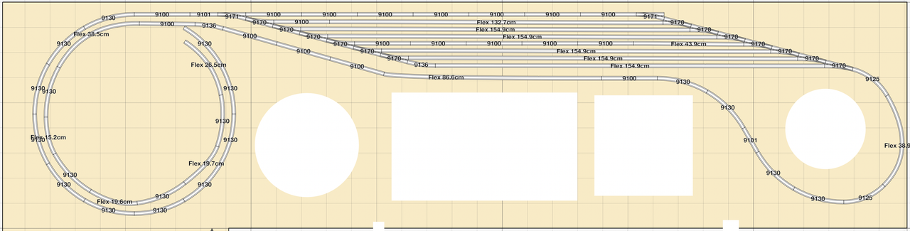

Mijn idee is op de huidige tafel het schaduwstation aan te leggen en een nieuw blad er boven te plaatsen met een tussenruimte van 25 cm. Mijn tafel is nu 84 cm hoog Plus 25 cm en 2cm hout en isolatie komt de hoogte op 111 cm; het zichtbare deel is dan ongeveer op ooghoogte als ik op mijn kruk zit.
In het onderblad moeten gaten komen zodat ik makkelijk bij het schaduwspoor kan komen maar ook makkelijk aan de onderzijde van het bovenblad werken kan om de grote hoeveelheid draden te verwerken. De plaatjes zeggen meer.
Benieuwd wat jullie er van vinden

Weinig aan toe te voegen gezien de tekening en uitleg is het helder. Ik zou zeggen, lekker gaan bouwen! 😉

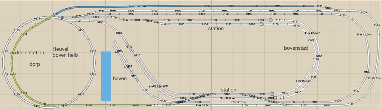

Voor dat ik ga afbreken wil ik toch eerste bekijken of ik van het zichtbare deel iets moois maken kan. Ik merk dat een helix beperkingen oplegt in het zichtbare deel.
Een eerste idee zie je in deze tekening. de groene en blauwe lijn zijn stijgend en dalend. Tevreden ben ik nog niet. Ik zoek onder meer nog verdwijnpunten. Suggesties altijd welkom.
