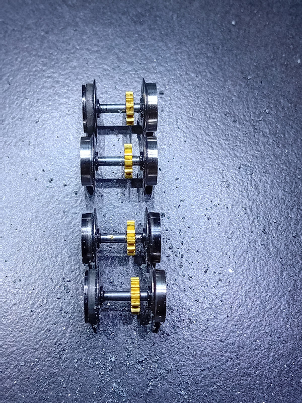

Re: Fleischmann 1600/1700 nieuwe versie
Hallo Hisko,
Idd jou wielen hebben ook de bruine laklaag erop zitten...
Ik heb de laklaag eraf gekregen met een rail-poetsblok van Roco, zo'n gum ding.
Ik heb de wielen er even allemaal uit gehaald, dan gaat het poetsen wat makkelijker.
Het is even werk maar je krijgt het er wel vanaf.
Ja je krijgt er wat minuscule krasjes op de wielen maar dat kun je weg krijgen door ze met een proxxon of Dremel en zo'n messing borsteltje te polijsten (wel voorzichtig zijn ivm hitte door wrijving, niet te lang op 1 plek!)
Maar zonder polijsten kan natuurlijk ook maar dan zullen de wielen iets eerder vies worden door de minuscule krasjes.
Hier een voorbeeld van de verschillen, de onderste wielen zijn niet gepoetst en bovenste wel.
Het maakt wel degelijk verschil, kijk maar in het filmpje hoe langzaam de loc nu over de wissels en kruizingen rijd!
Euh ik ben vergeten om eerst nog een filmpje te maken voor de schoonmaakbeurt maar goed hij rijd nu helemaal goed dat is het belangrijkste
