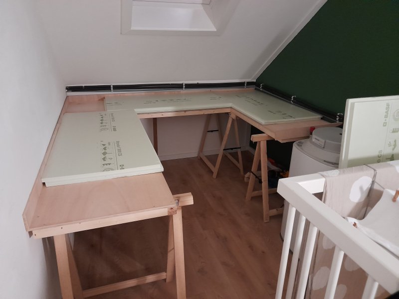

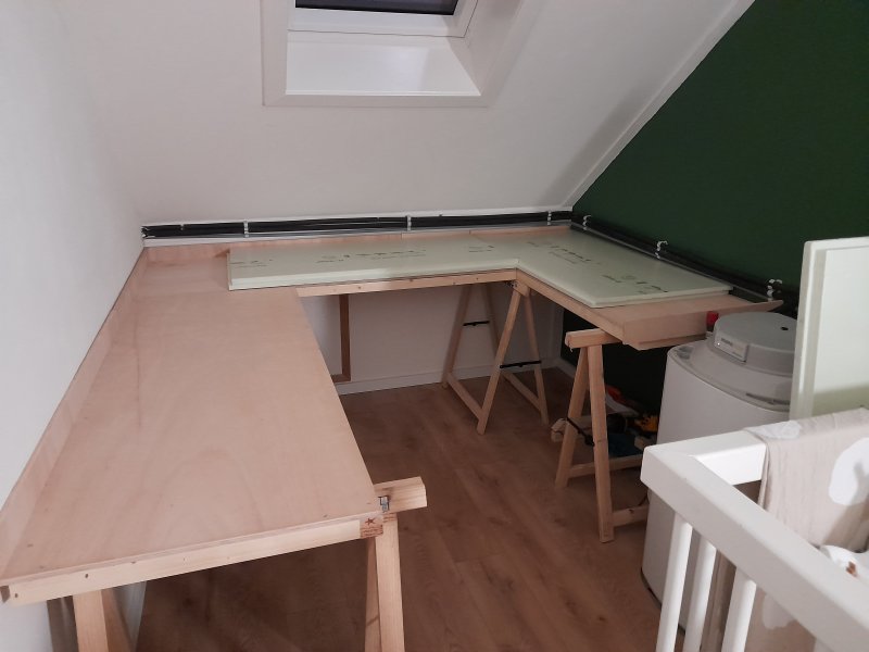

Dank jullie wel.
Vandaag hout gehaald en roofmate. Tjonge dan is inmiddels ook echt duur geworden zeg. Vooral hout is echt schrikken.
De schragen zijn tijdelijk en gaan retour denk ik. Nu even handig maar ik vind ze duur en in de weg staan.
Ik heb multiplex gehaald van 12MM dik. en gelijk op maat laten zagen, uit dezelfde platen ook stroken welke langs de kanten komen ter afwerking.
Uiteraard een kleine impressie.

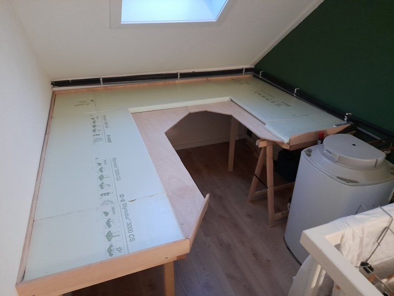

Vandaag verdere vorderingen gemaakt met de baan.
Er is nu ruimte om bij alles te komen zowel de modelbaan, het dakraam, en de boiler.
(Nog een schraag is nog maar in gebruik,want ik had net te weinig om nog twee palen te maken.
Het roofmate is er ook opgedaan.
Nu maar verder met het baanplan zelf.

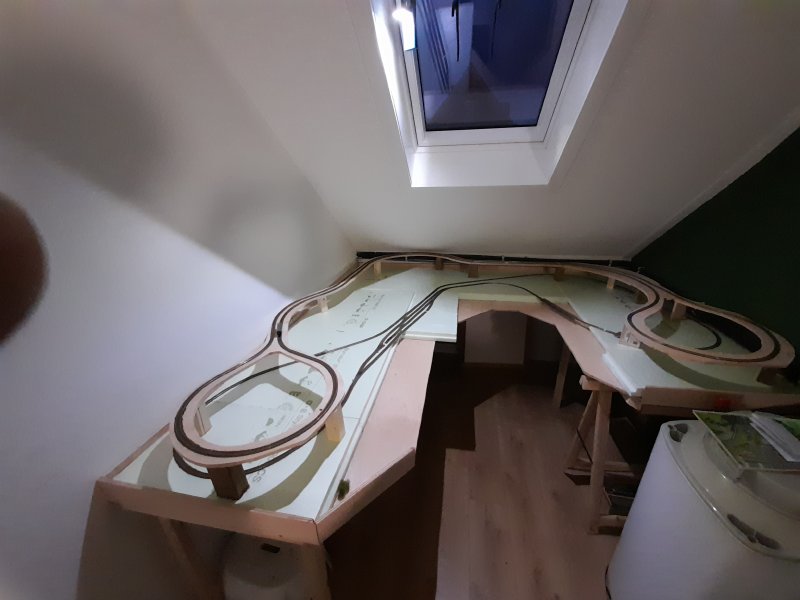

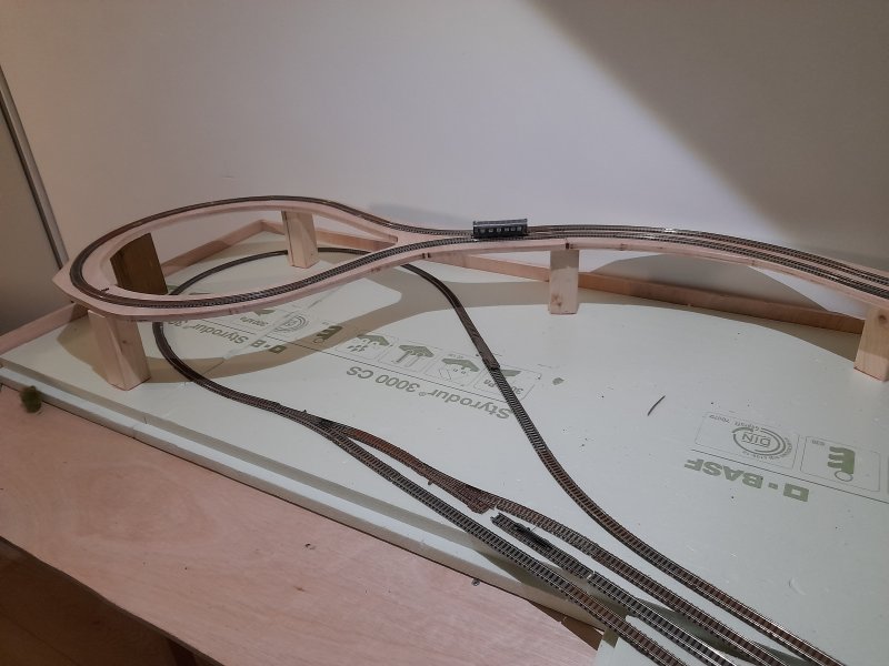

zo de eerste plannen ontvouwen zich.
Het bovenste traject is aangelegd en de sporen liggen er.
Onder dit traject komt nog een spoorbaan te liggen met een station e.d.

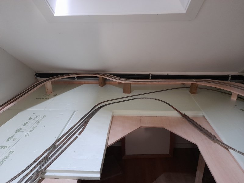

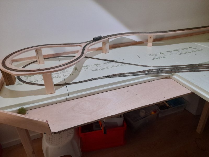

Uiteraard is dit maar een basis maar ik begin vaak en gaande weg volgen er nog aanpassingen.

ik probeer het beeld straks zo rustig mogelijk te maken, met veel ruimte voor scenery.
Uiteraard moet het rijden met de treinen wel leuk zijn en het moet logisch zijn, en zoveel mogelijk een traject, zoals dit in het echt ook is.

Leuk.
Komt er nog een koppeling tussen boven en onder of blijven het afzonderlijke sporen?
Re: Modelbaan Reichenbach II
Beste Thomas..daar ben ik.nog niet helemaal uit.
......komt tijd komt...raad.

Mooi man,hier wordt niet gekeken naar een keerlusje meer of minder.

Keerlus ik zie er geen eentje in je baanontwerp ,
het zijn gewoon aparte twee hondenbotten , mooi ontwerp
- Berichten: 157
- Locatie: Zwolle
Ligt eraan of je wil oversteken van baandeel.
Dan heb je wel een keerlusmoduul nodig
