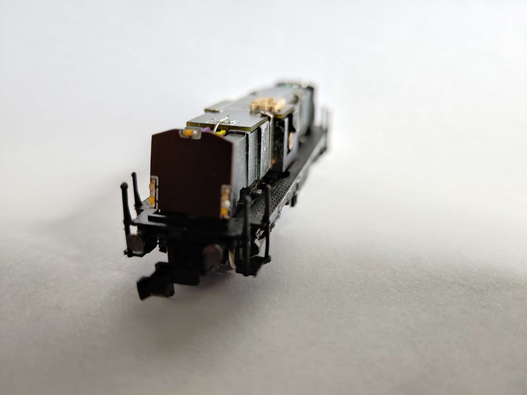

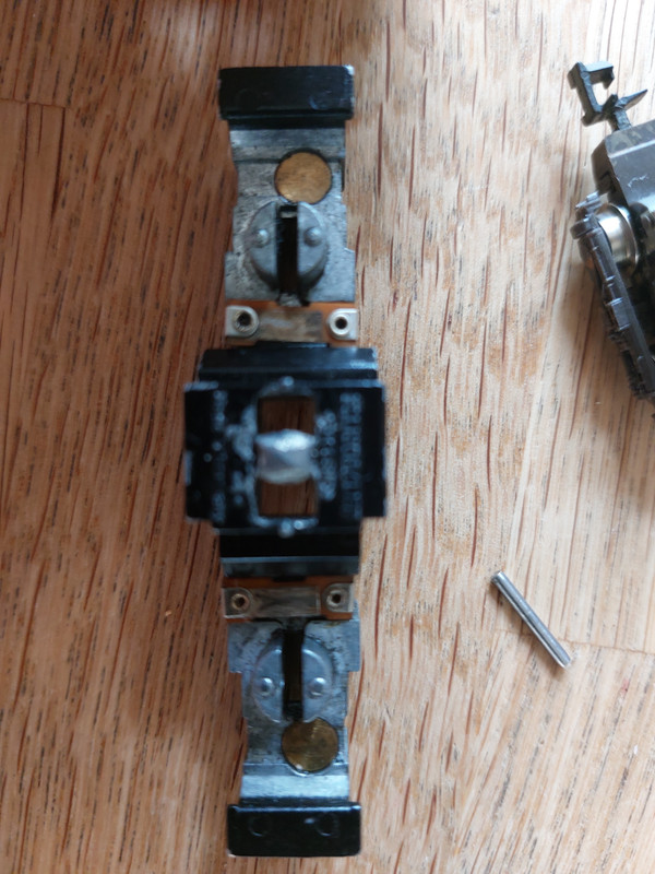

Tijdje terug heb ik een oud fleischmann model gekocht van de V100 BR 212. Ik rij zelf digitaal, dus er moest wat aan gebeuren. Dit leek me een leuk projectje om gebruik te maken van zelf ontworpen printplaatjes. Met deze keer als extra doel: sluitseinen toevoegen.

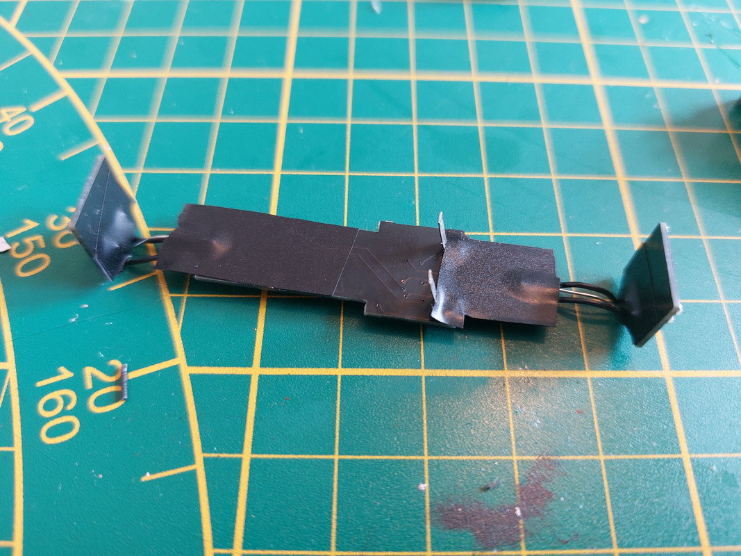

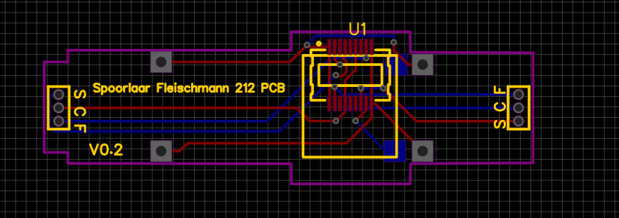

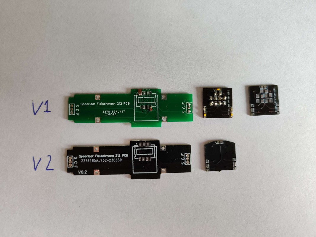

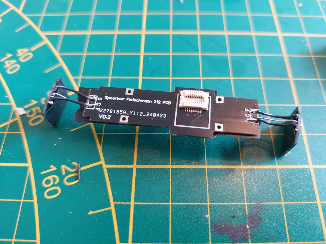

Dit als het digitale ontwerp. Best simpel eigenlijk. Door de beperkte ruimte voor een decoder ben ik voor een NEXT18 aansluiting gegaan. Hier past de D&H DH18A precies in. Verder zijn er aansluitingen voor de LED plaatjes gemaakt.

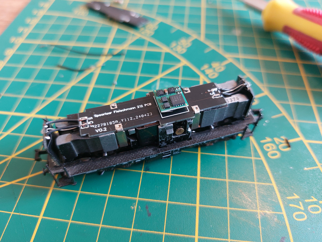

Hier zie je het verschil tussen de eerste en tweede versie.

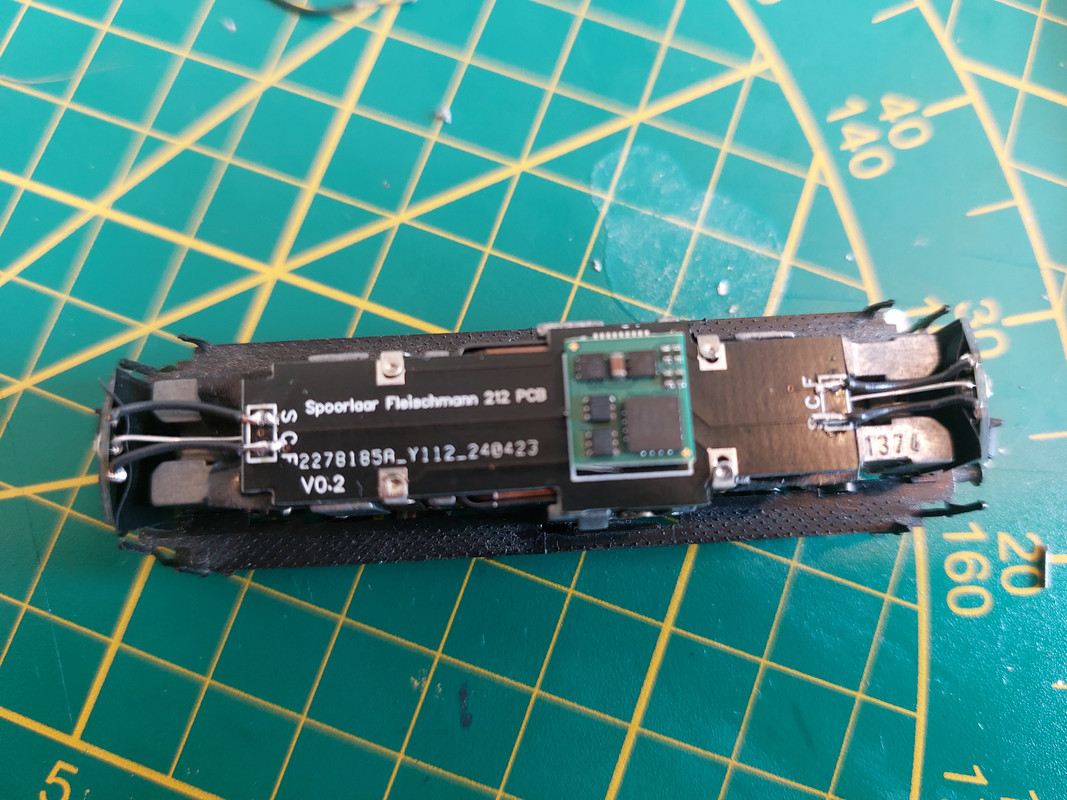

Nu op de loc geïnstalleerd.

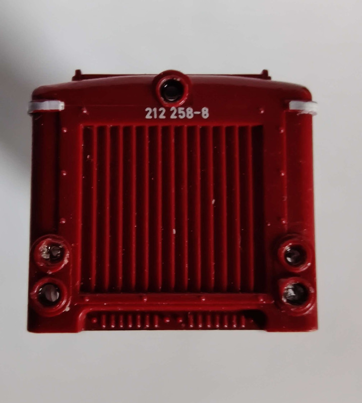

Om sluitseinen te krijgen moest de kap eerst worden aangepast. Ik heb met een klein boortje de gaatjes gemaakt en vervolgens met Kristal Klear opgevuld. Dit werkte perfect!
Ik wacht momenteel op de DH18A decoder, zodra die binnen is volgen er meer foto's.

Ziet er al goed uit. Slim om de geboorde gaten op te vullen met Kristal Klear

1. Voor de led printjes moet er alleen voor 1 kant van de loc een klein beetje plastic worden weggesneden van de zwarte bodemplaat.
2. V1 was niet de juiste dikte, de gaatjes waren iets te groot en de plaat was iets te lang.

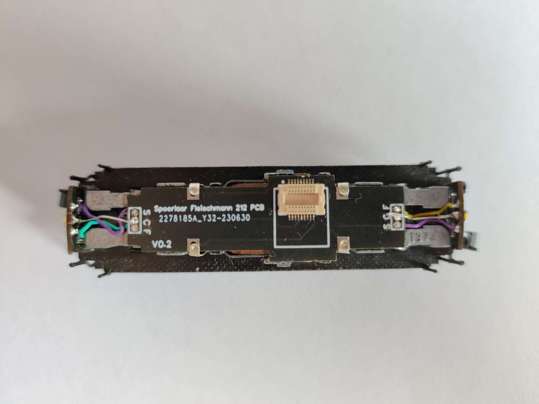

Nou ben ik Guus niet, maar toevallig laatst mijn V100, uit de startset die ik van mijn ouders in 1989 heb gekregen ook omgebouwd.
Het is vrij makkelijk om te doen.
Ik heb wel een tweede printplaat moeten bestellen, maar dat kwam door fouten die ik heb gemaakt tijdens het solderen.
De eerste keer heb ik de aansluiting naar de frontseinen namelijk weggesmolten.
Daarna geprobeerd om met een draad een nieuwe verbinding te leggen. Maar dat werkt niet, het past dan allemaal niet meer onder de kap.Afbeelding
Daarna dus poging 2
Nieuw print, Nieuw soldeerstation, met een hele dunne punt, meer geduld
En daarna zag het er zo uit.
Het kapje past er op de lange huif zijde er niet helemaal lekker op. Ben er nog niet helemaal uit, hoe dat kan.
Maar ook dit lossen we wel weer op.
Het eindresultaat. De lok rijdt weer prima, al wordt de motor wel erg warm. Zit er nu over te denken om een micromotor te plaatsen
filmpje
Nog een paar Tips.
Ik heb aan 1 zijde de klemmetjes naar de draaistellen vervangen door dunne draden die rechtstreeks op het draaistellen zijn gesoldeerd. Dit bevorderd de stroom doorvoer zeker, maar houdt de printplaat minder goed op zijn plek.
De lipjes tussen de print en de motor heb ik ook vervangen door een draad. want het is best lastig om de lipjes goed afgesteld te krijgen.
Op de plek waar eerst het gloeilampje zat, heb ik tape geplakt, zodat die ruimte geisoleerd is.
En omdat ik de lipjes naar de motor toch niet meer gebruikt, heb ik ook de gehele onderkant van de print afgeplakt voor isolatie.
De decoder die ik heb gebruikt is de
ESU Lokpilot 5 Micro DCC Next18 (Artikelnummer 59828) Deze past er prima in.
