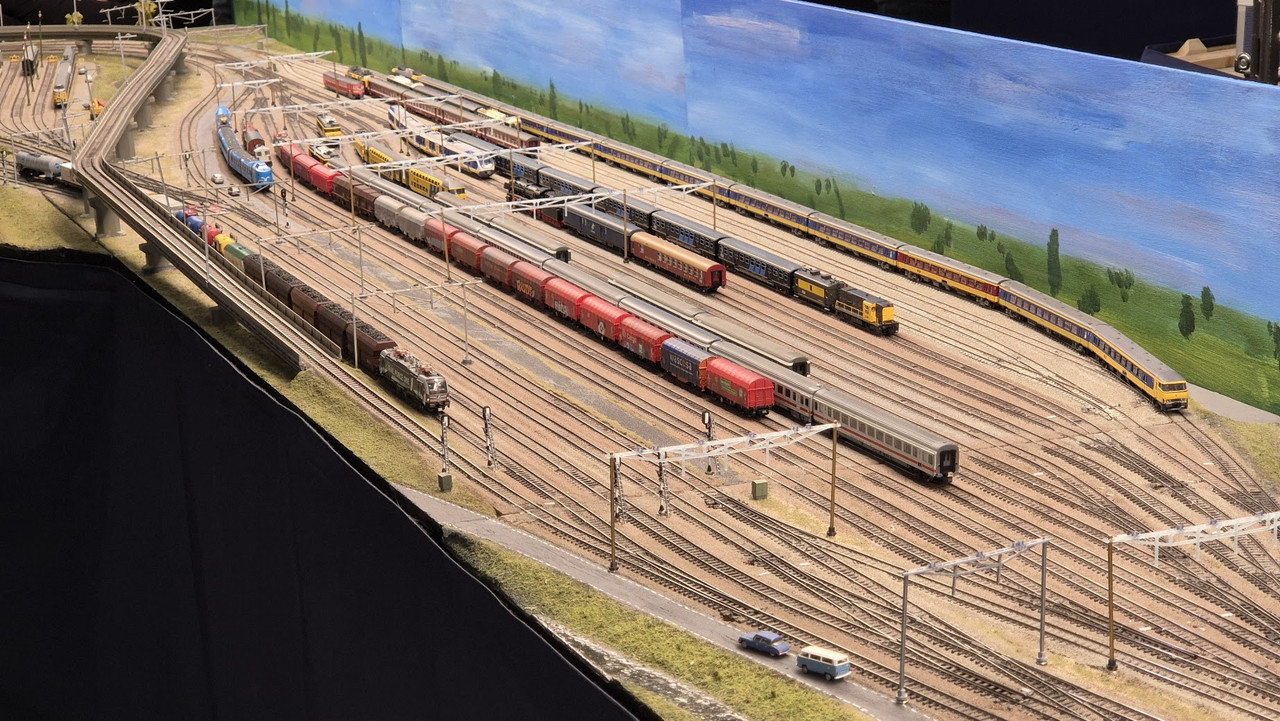

Hier wat foto's van onze baan afgelopen beurs in Goes

fraaie opzet

Mooie foto's Paul!😍👍🏻
Berichten: 8452
Re: Modulebaan Delftse Modelbouwvereniging
Reed goed zo te zien met die mooie foto's die je gemaakt heb Paul .

Het blijft mooi om deze baan in actie te zien...dus vorige week in Goes opnieuw van genoten!
