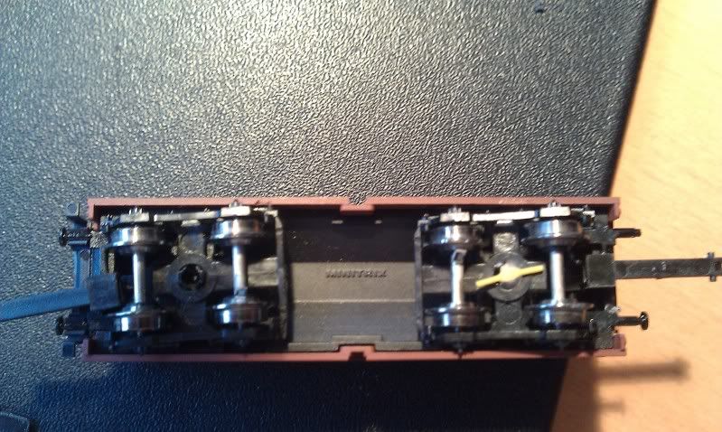

Ik heb bij 2 wagens van mijn dubbeldekker hetzelfde probleem: het plastic klemmetje dat het draaistel op zijn plaats houdt (in het rode cirkeltje) is afgebroken.
Heeft iemand dit ook al eens gehad? En hoe heb je het opgelost?

Ik heb met secondelijm eerst het dingetje terug geplakt. Uiteraard blijft het draaistel niet meer zitten... Dus daarom draaistel geplaatst en dwars op het dingetje ;) een stukje plastic geplakt zodat het draaistel er niet afvalt. Wellicht geen mooie oplossing maar het werkt.
Als ik ff een foto ervan moet maken, zeg het maar.

had ik ook met 1 van mn ertz wagonnetjes(of grind of wat het ook is...) heb wel een nieuwe gekregen omdat hij al stuk was toen ik hem uit de doos haalde maar opzich rijd ik er gewoon zo nog mee. er is maar 1 van de 2 stukjes van de klikvinger afgebroken bij mij. Je zou altijd nog een stukje van een "parts tree" van een bouwpakket kunnen vast lijmen en als pinnetje in het wielstel laten vallen?

Dat kan je eigenlijk vergeten omdat het draaistel op het nokje moet komen te zitten. Beter is het dan nog om hem gewoon los er onder te zetten. Als alles normaal rijd gebeurt er niks.

En hier is dan de foto.
Ik heb even deze erstwagen genomen die waarbij beide "klikvingers" waren afgebroken (de andere kan ik even niet bij) . Ik heb bij deze eerst een stukje van een houten tandenstoker geplakt die dienst doet als houder/klikvinger, daarna het draaistel erop gedaan en dwars over het stukje tandenstoker een stukje plastic geplakt (ik dacht de huls van een decoder draadje). Je kan ook uiteraard andere materialen gebruiken, als het maar werkt. Zie de foto hieronder.
Overigens zie je op het andere asje de SMD weerstand zitten die ik gebruik voor de detectie.
Hopelijk heb je er wat aan.
Greetz, Jeroen.
(hmmm, ik zie nu ook op de foto dat er een buffertje af is..zucht...)
