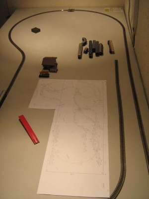

Opbouw van de tafel en een klein rondje om te rijden. De lange kant van de L staat al en op de tafel zie je o.a. één van de vele baanplannen die we hadden overwogen.

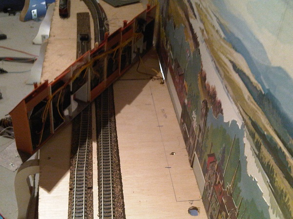

Een jaar later. Opbouw van de tafel. Wat profielen voor de toekomstige bergen staan al. Ja, die zijn vrij fors qua gebruikt hout maar gewicht is niet echt een issue en het is allemaal afvalhout en prima te hergebruiken.
Omdat de tafel vrij diep is en tegen de muur staat, is de onderkant aan de achterzijde opengewerkt waardoor we straks bij ontsporingen toch onder Davydorp en in de helix kunnen.
In het eerste plaatje zie je Bart worstelen met een 1:1 baanplantekening.
Daaronder een overzicht an de achtergrond en de onderbouw van Davydorp. Die bestaat uit een aantal profielen waarop straks Davydorp gaat rusten. Op de laatste plaat zie je dat vanonder de tafel. Daarin is links het omhoog lopende bergspoor richting de helix en rechts de rand waarop het spoor naar het buitenland gaat lopen.

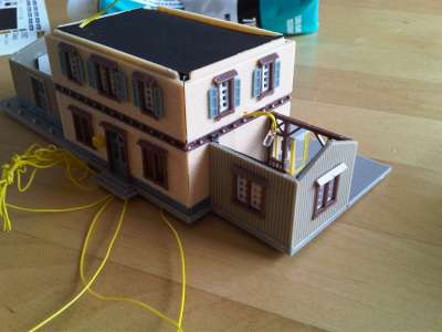

Om ook alvast wat kleins te maken, zijn we begonnen met het maken van het station van Davydorp. Elke kamer krijgt een eigen lampje en het geheel een aansturing die afwisselend de verlichtingen schakelt. Vandaar dat er een vloer in komt (wat in het bouwpakket van Faller niet het geval is, maar in het echt natuurlijk wel). Een mooie oefening in plakken van een bouwpakket, erg lang niet gedaan en het viel niet mee zoals je aan het matige resultaat kunt zien.

In november zijn we verder gegaan met de huizen van Davydorp en het station. De huizen van de stationsstraat zijn halve huizen van Faller, deze krijgen ook allemaal afzonderlijke lampjes die door een schakeling (van Conrad) wisselend aan en uit gaan.

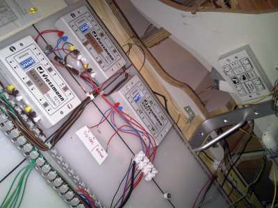

Tot slot van deze inhaalslag qua plaatjes: het bouwen van de elektische installatie: een trafobankje en een groot wit perspex bord waar de decoders een plaatsje zullen vinden. Plus draden. Heel veel draden.

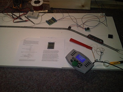

De spoorwegmaatschappij is nu druk bezig met het maken van detectiesysteem voor een overweg, daarvoor is op een plaat op de grond een proefstukje spoor gelegd, om eea te testen. Dat zie je op dit laatste plaatje.

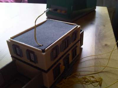

Dat is de LC-11 "bewoond huis" module. Kost 15 euro en is nog net zo klein dat het ergens weg te moffelen is.
Eigenlijk is het bedoeld voor 1 huis, er zit zelfs een uitgang op voor een knipperend blauw licht (=tv). Uit de handleiding:
Eerst gaat na enige tijd het licht inde keuken aan, iets later ook in de woonkamer. In de woonkamer wordt bovendien ter verlichting een ander - blauw - licht ingeschakeld dat als het beeld van een televisie flikkert. Na enige tijd gaat het licht in de keuken uit en gaat tijdens het verloop van het programma nog eenmaal kort aan. Het licht in de badkamer gaat met onregelmatige intervallen kort aan. Tegen het einde van het programma gaat het licht in de slaapkamer en in de badkamer korte tijd aan, voordat alle lichten uitgaan.

Wel leuk,je hebt dus met het bouwen van je huisjes allemaal extra tussenschotten en vloeren erin moeten maken.
Dat is een werk,met mooi resultaat.
Waar maak jij die vloeren en wanden van?
Kun je er misschien wat fotos van plaatsen?

Je hebt dus met het bouwen van je huisjes allemaal extra tussenschotten en vloeren erin moeten maken.
In het station wel, maar de achtegrondhuizen niet. Die zijn al half en dan heb je te weinig ruimte voor een lampje. Daarom zijn bij de huisjes alleen tussenvloeren gemaakt. Verder was het lastig om alle bedrading weg te werken. Het printje zelf zit bij de huisjes in een woning boven een poort. Ik gebruik wel led's in verband met de warmte die anders helemaal niet weg kan. Nadeel bij dit rijtje huizen is dat het licht nogal erg wit is, het is een beetje shoarmazaak-licht geworden nu. :-) O, en de schakeling verloopt niet at random, dus sommige aansluitingen zijn lang aan, sommige maar kort (die van de badkamer bijvoorbeeld), dus het is zaak dat een beetje over de verdiepingen / kamers te verdelen.
Dank je!
Dik zwart knutselpapier (in hobbywinkels te vinden), voor de buitenmaten maken we gebruik van de Faller maskers die bij de pakketten zitten.
Jawel.
Laatst gewijzigd door Lemland op 14 feb 2011 13:20, 1 keer totaal gewijzigd.
Lemland
Berichten: 2082
Re: Lemland
Bericht door Lemland »
En het plaatsen. Dan zie je dat er best weinig ruimte is in de huisjes. :-)

Nou Bart,dat is inderdaad een gepriegel met de bedrading,had je dat niet beter via de onderkant van de baanplaat kunnen laten lopen en het printplaatje ook onder de plaat kunnen bevestigen?
Je zal vast wel een rede hebben dat je dat niet hebt gedaan,ieder zijn eigen manier natuurlijk.

Hey Marcel,
Nee, dat was inderdaad helaas niet goed mogelijk. Onder de huisjes zit een plaatje board en daaronder zitten een tweetal schaduwsporen. Ik maak het mij nu makkelijk doordat er maar twee draadjes door die verdieping naar de basisplaat moeten worden doorgeleid.
Wat filmpje van huisjes betreft: de huisjes en het station zijn nu niet aangesloten, de bedrading naar de decoders (alle electrische scenery is afzonderlijk te schakelen met de MobileStation) gaan we trekken als we het detectieprobleem hebben opgelost. De reden is dat juist één van de sporen onder Davydorp detectie moet gaan krijgen (= isolaties maken en warschijnlijk even wat dingen aan de kant schuiven). Als de verlichting (en dorpspomp en straatverlichting) weer is aangesloten, dan maak ik even een filmpje.

Helaas heeft het spoorbedrijf van Lemland op zowel infra- als materieelgebied vandaag grote tegenslag gehad. Ten eerste lukt het nog steeds niet om de detectie werkend te krijgen. Als de loc over het stukje detectiespoor rijdt, dan zien we het testlampje inderdaad feller gaan branden. Helaas gaat er blijkbaar ook spanning over de schakeling als de loc niet in het stukje detectie stroom verbruikt (of überhaupt op het spoor staat), zij het dat die spanning een stuk minder is. Kortom: het probleem zou zijn opgelost als er zonder verbruik helemaal geen spanning door de schakelaar gaat. Maar dat is blijkbaar niet zo. Verder puzzelen dus!

Helaas, er heeft wisselspanning op de bezetmelder gestaan ipv gelijkspanning. Kwestie van RTFM. Bezetmelder is waarschijnlijk daardoor overleden en nu is er een nieuwe besteld. Weer even geduld voordat we verder kunnen met de stroomvoorziening... :roll: Gelukkig hadden we zeer snelle en goeie hulp van TrainTech.
