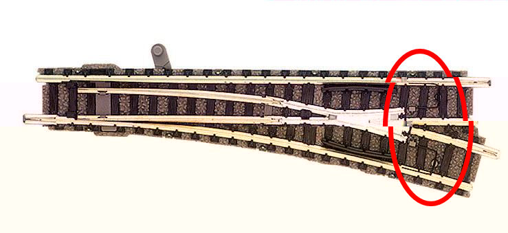

Re: Fleischmann wissels na 'n jaar metalen puntstuk spanningloos
Michiel,
Polarisatie van het hartstuk gebeurt door de wisseltongen en een "schuifje" dat zich in de wissel bevindt onder de plaats van de veerklemmetjes. Deze moeten hier wel op een andere plaats dan bij de "plastic" wissels zitten, zie bijgevoegde foto.
Het zou theoretisch kunnen dat er een vettige vuillaag op dat schuifje gekomen is, laat de wissel dan even "verzuipen" in alcohol. Inbrengen bij de haakjes waar de veerklemmetjes in vallen en dan flink schakelen.
Hoi Ab,
Wat bedoel je met het mechanisme is afgeplakt?
Bij de blauwe cirkel zit een schuiflipje, daar wil veel troep (of lijm) de wissel binnenkomen. Ook kleine ballaststeentjes kunnen hier tussen gaan zitten en de boel klemmen.
Schoonmaak-alcohol is dacht ik zo'n 70%, maar meer zal ook geen kwaad kunnen.

Hallo Jos,
Ik heb ook de binnenkanten van de rails en ook bij de wissels incl. de veertjes bruin gemaakt, ik kwam nu tot de ontdekking na jou mail dat de veertjes vast geplakt zaten dus daar is verf tussen de rails en het veertje gekomen, ik heb ze allemaal van de rails met een schroevendraaiertje los gemaakt kan ik daar nu de alcohol tussen laten lopen, zou de verf dan oplossen etc.
gr, Ab
gr, Ab
- Berichten: 3450
- Locatie: Middelburg
Ab,
Ik vermoed het niet zeker als het er al geruime tijd zit. Als het al zou oplossen heb je toch nog na verloop van tijd problemen met het residu wat achterblijft, de alcohol verdampt en de verf blijft achter en gaat hoogst waarschijnlijk weer kleven.
Zit volgens mij niets anders op dan ze compleet uit elkaar te halen en schoon te maken.
Ab,
In dat geval zou ik een injectienaald gebruiken om de alcohol in de gaatjes te druppen, dan tast he de verf niet aan.
Jos, kan er in de aandrijving schuifmechanisme ook alcohol of moet daar een drupje olie in, ik heb één wissel van de 3 aan de praat.
gr, Ab
gr, Ab
Ab,
Daar kan ook alcohol in. Olie is een prima smeermiddel, maar samen met stof wordt het een plakkerige massa, die dan weer averechts werkt.
