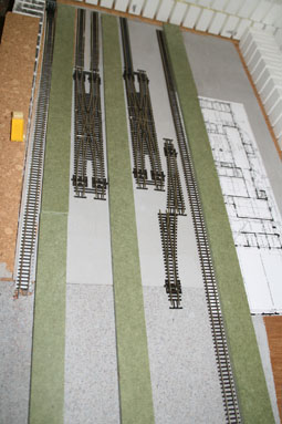

Hallo allemaal.
Verder met de volgende vraag, nog steeds geen kaas gegeten van electro e.d.
Hoe dicht kan een wissel tegen het perron aan liggen.Zie foto.
Ik ga de wissels met servo's omzetten.
Kunnen die dan aan de binnenkant of wat is hier de beste optie.
Ook het aansluiten van de wissels is voor mij nog onduidelijk.
Wie kan me helpen.
Grt Rick

p.s.; Met de peron zou ik de aandrijving aan de andere kant doen van de wissel, niet aan de perronzijde.
