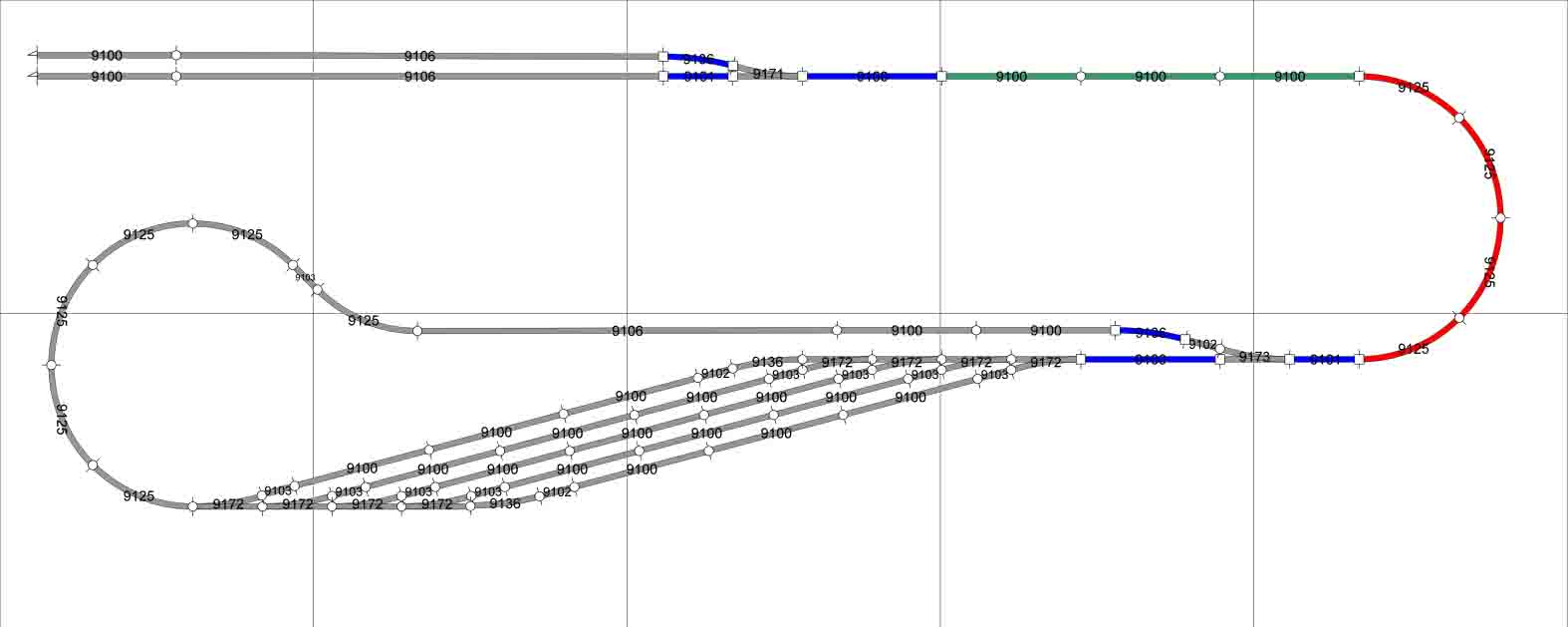

ik zit met twijfels over de haalbaarheid van het volgende:
Eerst eens de technische kant: Ik rij DCC digitaal via een Twin-center dat wordt aangestuurd door Koploper. Het sporenmateriaal is Fleishmann Piccolo. Nergens is op de baan is R1 gebruikt en dat wil ik zo houden.
Op mijn baan heb ik weinig plaats over om een dubbelsporige helix te bouwen en daarom speel ik met het volgende idee. In bijlage een plaatje om één en ander te verduidelijken.
Bovenaan op de tekening komen 2 sporen van links. Deze komen uit de hoofdbaan. Het spoor bovenaan wordt enkel van links naar rechts bereden en het onderste omgekeerd. Nu zou ik deze 2 sporen willen laten samenkomen in een enkelspoor, dat dan overgaat in een enkelsporige helix gebouwd in R2. Onderaan de helix gaat dit dan over in een schaduwstation. Het stuk enkelspoor en de helix zouden dan uiteraard in 2 richtingen bereden kunnen worden.
De eerste vraag is: Kan dit? Ik vermoed van wel.
De tweede vraag gaat dan over de keerlussen, want dat is mij, nog steeds, niet duidelijk. Ik vermoed dat ik met 2 keerlussen zit. De eerste bovenaan waar de sporen samenkomen, en dan een tweede waar ze opnieuw uit elkaar gaan. Klopt dit?
De derde vraag gaat dan over het inbouwen van de keerlusmodules: De eerste zou ik plaatsen in de 3 blauwe stukken die boven in de tekening gebouwd zjn en de tweede in de 3 blauwe stukken onderaan.
Klopt dit allemaal of waar zitten de "beestjes"?
In ieder geval, bedankt voor de reacties,
Dany

Hierbij het plannetje
Helix vraagstellingCM.jpg (55.21 KiB) 2958 keer bekeken

Waarom maak je nu dat stukje enkelspoor?
Je kan toch alles met dubbelspoor uitvoeren? Scheelt ook weer 2 wissels.
Hou zeker vast aan je plan om geen R1 te gebruiken.
Je kan R2 gebruiken als binnenbocht, en met flexrails een buitenbocht maken.

Omdat dat stukje enkelspoor de helix voorstelt, en hij zegt juist dat hij de ruimte niet heeft om daar dubbelspoor van te maken ;). Dus de vraag is: dat stukje enkelspoor, kan dat enkelspoor blijven?

Een enkelspoors helix lijkt me nou niet echt handig, tenzij je er elders nog een hebt. Anders zijn wachtrijen en opstoppingen bijna gegarandeerd. Waarom geen ruimte voor een dubbelspoors helix? Het kost je hooguit een cm of 5 (x2) in diameter extra. Denk er nog eens over zou ik zeggen.
