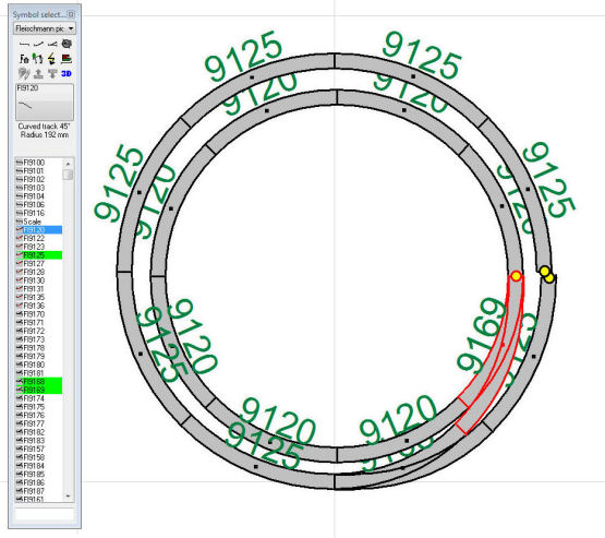

hi,
Fleischmann is bezig met een nieuwe webside en daardoor staat er geen plaatje meer online van de geometrie.
en ik ben al een tijdje aan het zoeken maar kan ook nergens anders een mooi plaatje vinden.
kan iemand dit misschien uit de catalogi halen ?.
ik snap namelijk het volgende probleempje niet, volgens het tekensjabloon kun je 2 bochtwissels in een kwart- bocht inpassen.
flm forum.jpg (67.67 KiB) 6403 keer bekeken
volgens wintrack komt dat niet uit. (sluitend)
wtr forum.jpg (58.27 KiB) 6403 keer bekeken
en als ik de boogstralen door reken in de wissel wordt het al helemaal niks.

Dat is een glitch in de software. Als ik mij niet vergis is hier eerder een onderwerp overgeweest, maar kan je deze met wat wrikken wel passend maken.

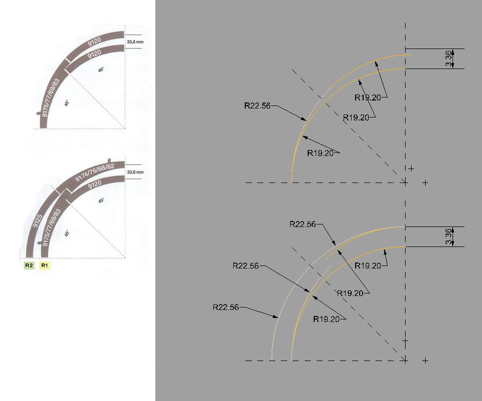

punt is dat ik mijn ontwerp in een ander programma wil tekenen.
volgens het tekensjabloon (en andere plaatjes) lijkt het of de ruime bocht van de wissel
overeen komt met 9125 oftewel radius 22,56 (45 graden) en de kleine bocht
overeen komt met 9120 oftewel radius 19,20 (45 graden)
maar als je dat tekent kan dat helemaal niet.

maar blijft nog even het punt dat als je dit tekent het niet klopt...
krijg het gevoel dat iets heel doms over het hoofd zie of naar een goochel truc
zit te kijken :oops:

Het gebruik van deze wissels is sowieso niet aan te raden, de bogen zijn R1 en R2 en dat is erg krap (te krap voor sommig materieel).
Ze zijn nogal gevoelig in het gebruik, en van de prijs word je ook niet vrolijk. Plus dat je R1 direct met R2 verbindt (de goocheltruc), wat ook niet bevorderlijk is voor een probleemloze treinenloop. :(

Het probleem met de Piccolo bochtwissels in Wintrack heb ik ook gemerkt, en dit probleem wordt ook door anderen waargenomen. (vb hier). Er is niets aan te doen, behalve door gebruik van flexen ipv de 2 gewone bochten, de fout te neutraliseren.

en ik snap nog steeds de goocheltruck niet en ik blijf daar dan over piekeren :roll:
dus als iemand me dat nog kan uitleggen ........ :?

denk dat het plaatje van het sjabloon zo oud is dat het oude onderdeel nummers zijn.
maar in de catalogus staan wel de juiste nummers en blijft het dezelfde situatie. twee bochtwissels tegen elkaar
is 90 graden.
