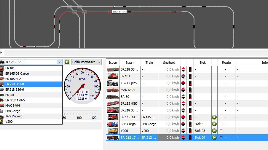

Goed nieuws, na wat correcties en wijzigingen in iTrain rijden er sinds vanavond een paar locs automatisch over het rondje op mijn modules :).
Allereerst had ik nog een probleem met de bezetmelding in mijn keerlussen.
Dit bleek veroorzaakt door de galvanische scheiding tussen track out en de s88bus in mijn digikeijs centrale de Dr5000.
Dit wist ik niet en hierdoor was er geen ground contact tussen de keerlus en de bezetmelders.
Oplossing bleek een directe verbinding tussen de ground vande keerlus en de gekoppelde melder waardoor de bezetmelding wel netjes werkte.
Daarna kwam ik er nog achter dat ik 2 bezetmelders in een blok had verwisseld bij het configureren in iTrain.
En de eerste paar pogingen waren weinig succesvol door een vreemd werkende loc.
Die namelijk aan de kant gezet en 3 andere locs erbij gepakt die al vrij rap ongestoord rondjes reden.

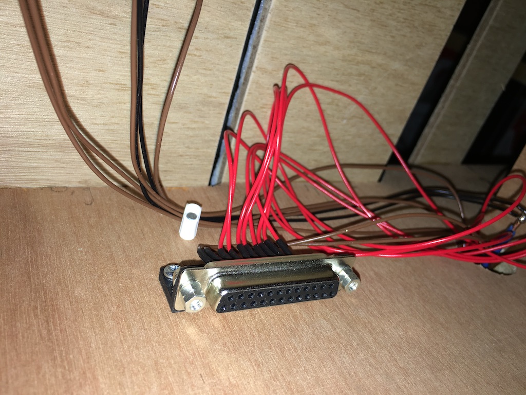

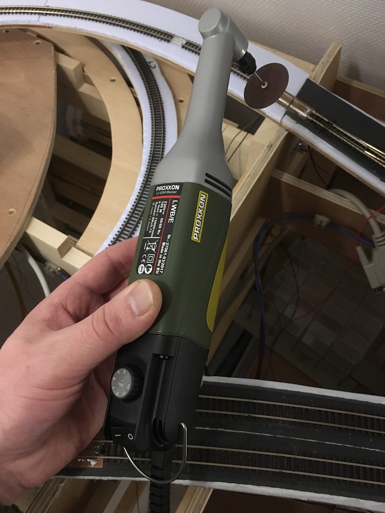

Vorige week ook nog wat spulletjes binnen gekregen waardoor ik eindelijk mijn Dsub connectoren kan gaan vastzetten aan de modules.
En ik heb van Proxxon een haakse slijper aangeschaft.

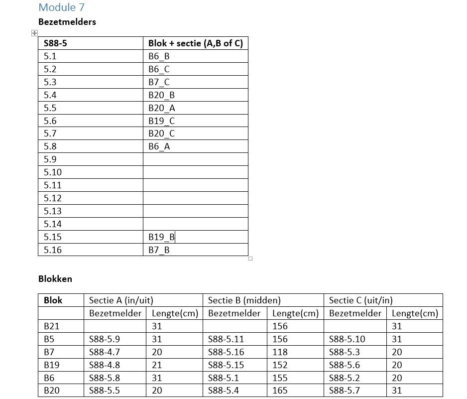

Daarnaast ben ik bezig geweest met het administratief verwerken van mijn modules. Ik probeer zoveel mogelijk alles vast te leggen.

Rem_Brand schreef: (...) bezig geweest met het administratief verwerken van mijn modules. Ik probeer zoveel mogelijk alles vast te leggen.
Verstandig! Daar ga je veel plezier van hebben. (En ik spreek uit ervaring ;) )

Ja inderdaad, het vastleggen van hoe en wat aan elkaar is aangesloten is hopelijk voor de toekomst een garantie om storingen makkelijker te kunnen vinden.

Afgelopen week bezig geweest om de administratie verder op orde te brengen.
Daaronder valt ook het invoeren van de locomotieven die ik tot nog toe heb in iTrain.
Daarbij komt ook gelijk het ijken kijken en dat is nogal een tijdrovend klusje.
Groetjes, Rembrand

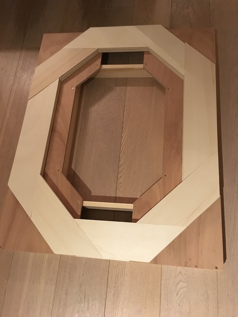

Vandaag begonnen met mijn helix.
Geinspireerd door Michiel zijn draadje LX1920
wordt het een achthoek maar dan wel in een ovaal
Het eerste zaagwerk is inmiddels al gereed voor zo'n 3 lagen.
Groetjes, Rembrand

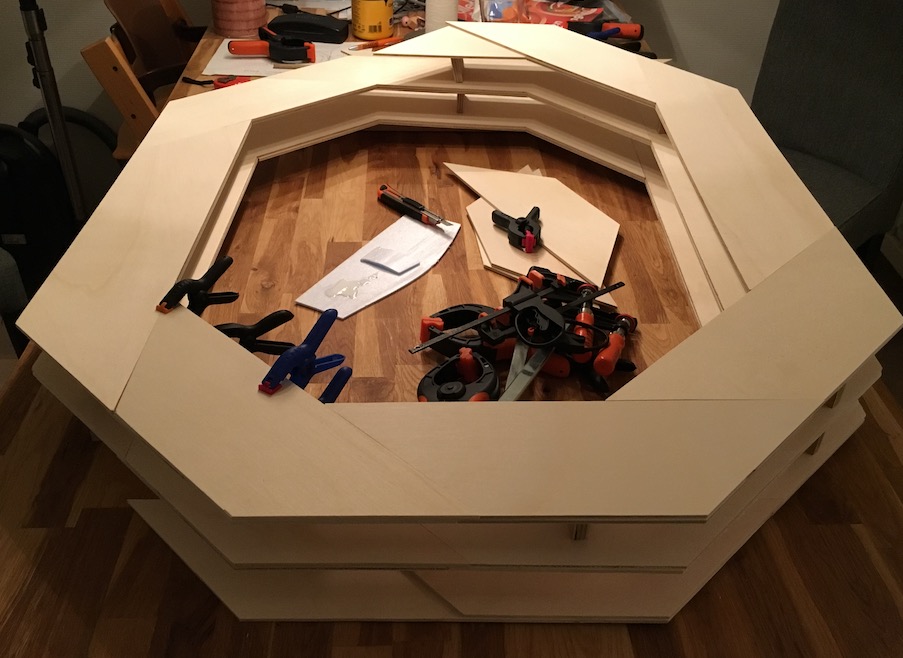

Rem_Brand
Berichten: 408
Lid geworden op: 28 okt 2016 10:05
Re: Arendsnest N-Spoor
Bericht door Rem_Brand »
Het lijmen gaat me goed af.
Ik lijm het per ronde in elkaar, maar iedere laag kan los omdat er natuurlijk nog rails etc.. moet worden gelegd.
Afmetingen zijn 100 bij 75 cm.
Stijgingspercentage ligt om en nabij de 2 %.
Ik ga met draad einden de lagen van elkaar scheiden, nu is dat provisorisch even met blokjes gedaan.
Tussenruimte per laag is ongeveer 45 mm waar nog de rails en het xps vanaf gehaald moeten worden.
Dus de vrije ruimte voor een trein zal iets minder dan 40 mm bedragen.
Waarschijnlijk iets meer maar ik moet het nog allemaal even goed bekijken.
Foto's vertellen natuurlijk meer.
Groetjes, Rembrand

Rem_Brand
Berichten: 408
Ik heb nog even zitten rekenen, als ik procentueel een stijging neem van 2,1% dan wordt de stijging in mm per rondje bijna 58 mm bij het buitenste spoor, het binnenste spoor is qua stijging dan ietsje meer omdat het net iets minder rail afstand is natuurlijk.
58 - 8 voor de houten laag van de helix maakt 50.
3mm voor de xps dempingslaag maakt 47
3mm voor het spoor is maakt dan 44mm afstand voor de trein.
Wellicht moet ik inderdaad nog 1 a 2 procent stijging erbij doen om het nog iets ruimer te maken.
Ik zat zelf ook nog te denken om met een frees de dempingslaag in de houten helixlaag te frezen zodat die gelijk komt te liggen met het hout van de helixlaag zeg maar, dan wordt de tussenafstand namelijk 47mm.
Bedankt voor de tips en opbouwende kritiek.
@ Shoven, pantovangers was ik niet van plan, ik rij in principe gewoon met de panto's omlaag.
Ga wel bovenleiding maken maar was niet van plan ook om de panto's omhoog te doen, hooguit dan wellicht met een dun draadje.

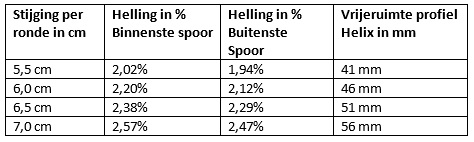

Ik ben nog even goed aan het meten geslagen.
Spoor Hart-hart afstand van mijn helix is 35mm.
Radius buitenste spoor: 37,1cm
Radius binnenste spoor: 35,35cm
Afstand per helixronde buitenste spoor: 283cm
Afstand per helixronde binnenste spoor: 272cm
Per laag verlies je 14 mm aan hout(8mm) - demping(3mm) - railhoogte peco55(3mm)
Even een overzichtje met de mogelijkheden.
Ik neig ernaar om te kiezen voor een stijging van 6,5 cm per ronde.
Wat vinden jullie daarvan?
Groetjes, Rembrand
Nico Essers
Berichten: 1616
Locatie: Bunde, Zuid-Limburg
Re: Arendsnest N-Spoor | Bouw achthoek Helix
Bericht door Nico Essers »
Rembrand, ik zou je adviseren om een aantal lagen ( b.v. 4) te maken en dan de verschillende hoogten te testen met je langste trein. Dan zie je vanzelf wat wel en wat niet mogelijk is met jouw materieel of waar je een goed gevoel bij hebt. Misschien blijkt dan dat zelfs 8 cm nog goed gaat.
