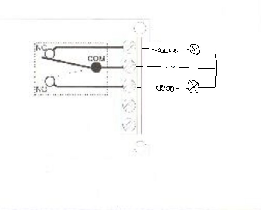

Hoi Jan,
Mijn tekenkunsten in paint zijn niet zo geweldig, maar een plaatje is meestal duidelijker dan woorden. De ledjes heb ik voor het gemak als een lampjes symbool getekend, en de krulstaartjes moeten de weerstanden voorstellen.
Als je het zo aansluit, dan zou het moeten werken.
Groetjes: Robby

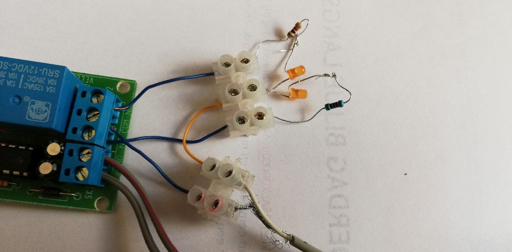

Als filmpje goed bekijkt heb ik het zo aangesloten.
Geel is de +
Blauw is de -
Uiteraard zitten de ledjes goed oftewel korte pootje - en lange pootje +
Geel is de +
Blauw is de -
gr jan

Hoi Jan,
In het filmpje zit de 5volt voeding verkeerd aangesloten.
Het blauwe draadje van je voeding moet aan de COM, de gele aan de middelste klem van je kroonsteen.
Van de buitenste klemmen, sluit je er één aan op NO, de andere op NC.
Je voeding moet dus maar met één draad aan je relais vast zitten.
Groetjes: Robby
Groetjes: Robby

oke, heb het zo gedaan zoals zowel Robby als Peter het hebben verteld.
nu brand/knippert wel de led verbonden met NC maar de led verbonden met NO niet.
verbind ik met losse draad NO en NC branden/knipperen ze allebei tegelijk.
betekend voor mij dat NO geen verbinding heeft/maakt met COM. relais toch niet goed??? of doe ik het weer fout.
gr jan
Misschien zit het ledje verkeerd om? (op de foto was lastig te zien)
Dat klinkt als een haperend relais.
Heb je nog een andere print om te proberen?
Het zou kunnen dat met de eerste experimenten het relais een kortsluiting aan het in en uitschakelen was.
Dan zou het kunnen dat door warmte een kant (NO) nu geen verbinding meer kan maken.
Groeten, Peter

Dat grote blauwe blok is het relais. Als je hem duidelijk hoort klikken dan zou ik er van uit gaan dat ie functioneert, die dingen gaan niet zo snel kapot eigenlijk. Als je niets hoort klikken dan zou ik het in de schakeling zoeken, dan kan het dat het relais niet wordt aangestuurd en/of dat je voedingsspanning te laag is. Je kunt hem uiteraard wel vervangen als je wilt.
Heb je een multimeter om (ohms) door te meten?
Overigens het draadje waar je de ledjes mee voedt is voor mij een gruwel, de kans op sluiting is door de losse adertjes erg groot. Dat wil niet zeggen dat het meteen kapot gaat maar het helpt zeker niet bij het zoeken naar storingen.
maarten;
ik heb de multimeter erop gehad.
ja je hoort dat ding netjes klikken.
de multimeter meet netjes vijf volt
zet ik multimeter op geluid dus als ik de pinnen tegen elkaar houd geeft dat een piep.
als één van de pennen op de COM zet en de ander op NO hoor je niets
zet ik één pan de pennen op d COM en de ander op NC hoor je de piep gelijk in het ritme van het klikken.
betekend dus dat de NO niet meedoet en dat zit in dat blauwe ding.
heb hierover al contact met leverancier en wacht daar op antwoord.
en jouw gruwel over mijn voedingsdraad begrijp ik maar dat werkt al probleemloos 13 jaar zo moet alleen af en toe de draad weer goed in kroonsteentje zetten. dat gevlochten mantel dus de massa laat zich simpelweg niet vertinnen. dus ik doe af en toe dat losse borstel stukje vernieuwen en werkt weer feilloos.
gr jan

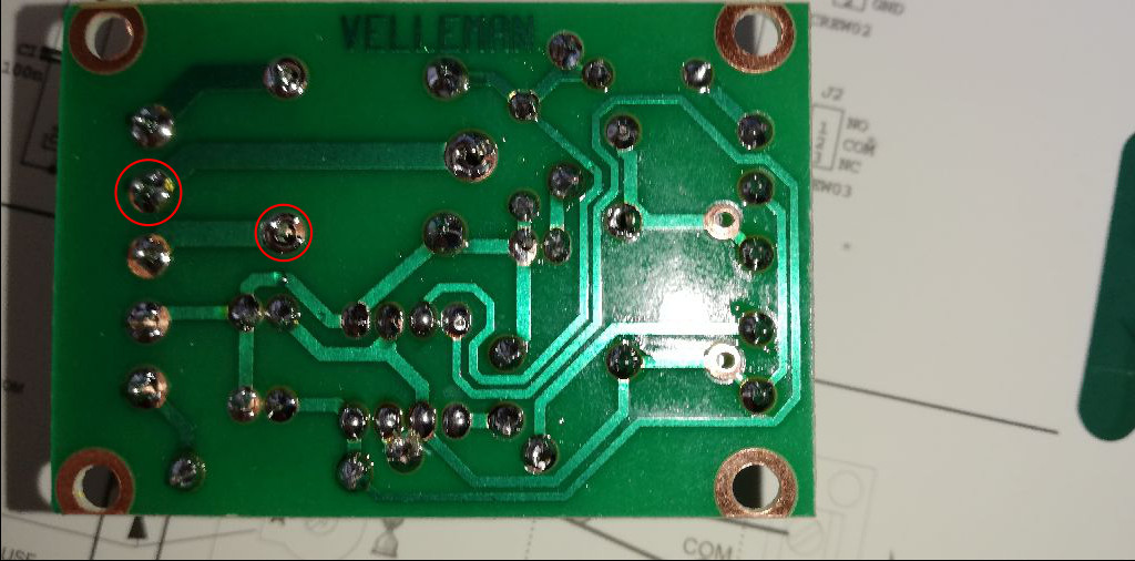

Jan , ik zat nog eens naar je soldeerwerk te kijken. Je zou de pennen van het relais, idd dat blauwe blok, nog eens kunnen solderen. Misschien dat het een "kouwe las" is. Dan zit er wel tin aan. Maar is er geen verbinding. Anders blijft alleen het vervangen van het relais over. Issie toch echt stuk.
Groeten, Peter
Hallo Jan,
Wat Peter net schrijft heb ik ook eens bekeken en het zou mij niets verbazen als daarin de oorzaak ligt.
In plaats van op de schroefjes meten met je piepertje kun je eens aan de onderzijde meten direct op de
pinnen van de print/relais. In de afbeelding heb ik ze rood omcirkeld.
Als je daar wel piepjes krijgt, inderdaad je soldeer verbindingen nog eens overdoen.
Succes,
Fenna
Succes,
Fenna

Hallo allemaal,
bijzondere dank voor het meedenken van allen die mij hiermee wilden helpen.
op aanraden van Robby om alles nog eens goed door te lopen en vooral Peter die mij erop attendeerde dat ik waarschijnlijk een koude lasverbinding had en Fenna het daar mee eens was.
heb vanmorgen de soldeerbout gepakt en alle verbindingen opnieuw laten vloeien en eventueel wat soldeer erbij zodat nergens maar ook nergens de koperen ondergrond meer te zien is.
het resultaat!!!!!!
https://youtu.be/JoV40plo-Pc
nogmaals dank en lof voor alle meedenkers ook die buiten het forum om!.
ik ga verder met het maken van de knipperbollen daar heb ik nu alle tijd voor zonder de grijze cellen te hoeven overbelasten waarom dat ding niet deed wat ie moest doen.
wordt vervolgt.
het resultaat!!!!!!
