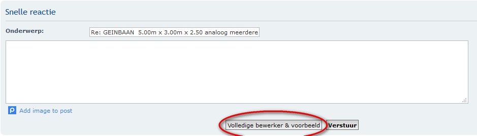

Lukt het dan nog niet? Ik heb voor jou een kort filmpje gemaakt Jan. Klik op de 4 rechte hoekjes rechtsonder op de video om hem op volledige grootte af te spelen (nadat je hem hebt gestart zichtbaar).

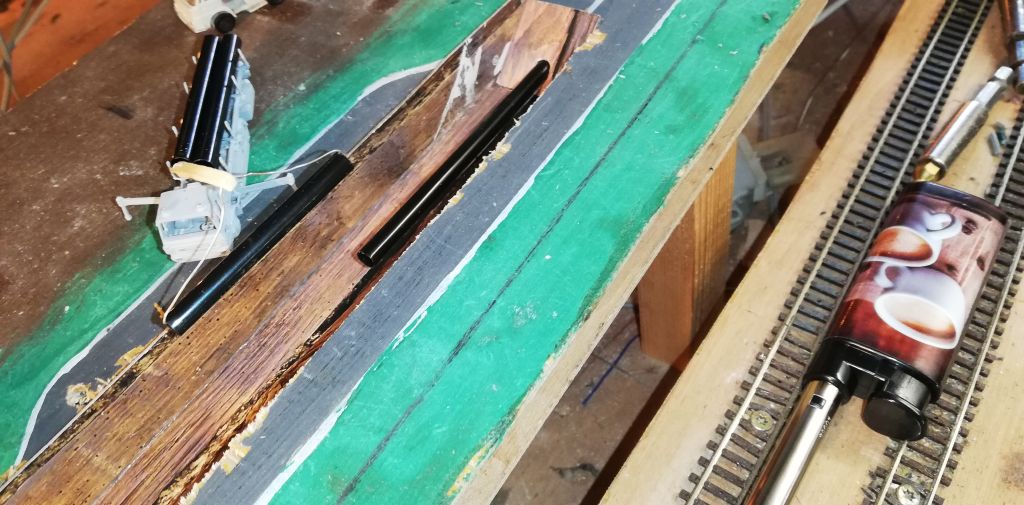

hallo allemaal,
vandaag een begin gemaakt met een deel van de scenery van de opengebroken weg.
zichtbaar zou moeten zijn de binnenbekleding van het gegraven deel.
en in dit gegraven deel ligt al een stuk rioolpijp welke middels de kraan op de buizenauto van Hoontje van een nieuw stuk erbij wordt voorzien.
en zo is dan een aanvang van de eerste aankleding.
deze binnenbekleding moet nog worden voorzien van grondkleurig materiaal.

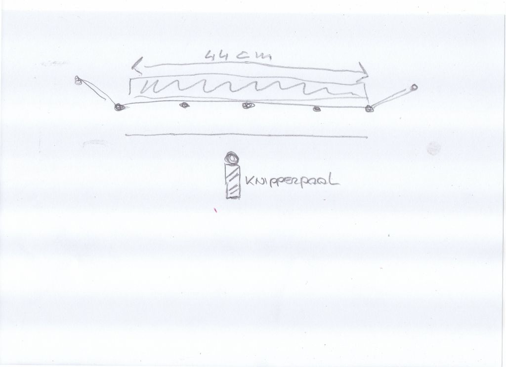

hallo allemaal,
vooruitlopend op het daadwerkelijk maken van mijn knipperpaaltjes langs de opengebroken weg graag jullie idee.
heb globaal de weg uitgetekend met het opengebroken stuk als gearceerd gedeelte.
dit deel is 44 cm lang.
vanuit de wegkant loopt de rijweg schuin weg en op dit schuine deel komt aan de wegkant een knipperpaaltje en evenzo op de hoek.
het zelfde geld voor het stuk voorbij het opengebroken deel maar dan anders om vanaf de hoek naar weghant.
het tussenliggende stuk heb ik drie van die knipperpaaltjes bedacht.
vinden jullie dat genoeg en in overeenstemming met de werkelijkheid of moeten er minder of misschien wel meer????
graag jullie mening en op voorbaat dank .

Jan, dat is wat weinig hoor. Je moet bedenken dat men vooral wil voorkomen dat een auto tussen twee geleidebakens (wat jij knipperpaaltjes noemt) door gaat het werkvak in. Dat betekent voor jouw werkvak van 44 cm, dat in 1:1 zo'n 70m zou zijn, je er echt wel wat meer nodig hebt.
De onderlinge afstand hangt af van de max. snelheid ter plaatse. Bij 30 km/h staan ze 3 tot 5m uit elkaar, bij 80 km/h 10 tot 12m. Hier vind je meer uitleg.
hoi Steven,
dank voor jouw info.
ik had overigens al bedacht om de afzetting tussen de paaltjes te realiseren middels rood/witte blokken.
dus jouw doorrijsugestie had ik al bij stilgestaan.
ben alleen bang dat als je de paaltjes aan weerzijden van de weg ( 1 rij lans opengebroken deel en de tweede rij langs de verlegde weg aan de andere zijde ) teveel kermisachtig wordt gezien die dingen ook nog knipperen naar het idee van een looplicht.
vandaar mijn twijfel over aantal.
ben overigens de hele dag druk geweest met mijn auto die vanmorgen met een lege accu stond en derhalve niet van slot wilde dus ook niet onder de motorkap kon komen.
maar met het nodige gepruts is dat toch gelukt en na hem te hebben voorzien van een paar uur aan de acculader start ie weer als een nieuwe.

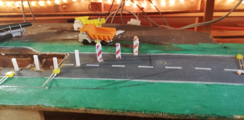

vandaag bezig geweest met proberen wegafzettingspaaltjes te maken.
vrees alleen dat ik mijn dochter er bij moet halen om,
A; een helderder rood af te kunnen drukken.
B; beter pas te krijgen op breedte voet led lampje.
maar hieronder het idee wat achter de oogbollen zit.
nu is voor mij nog de vraag is het voldoende om hier weer ledloze paaltjes tussen te plaatsen of opvullen met rood witte blokken?

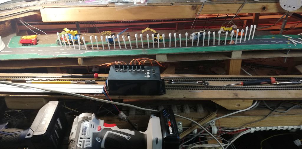

deze krijgen zes groepen van steeds drie lampjes die in een soort looplicht van rechts naar links gaan en als alles goed gaat hetzelfde verhaal aan de andere zijde van de verlegde rijweg maar dan gaat het looplicht van links naar rechts.
op de foto zijn 37 gaatjes geboord en daarin 37 wattenstaafjes gestoken die A; nog op lengte moeten worden geknipt en B daar waar nodig van lampjes worden voorzien met als afwerking de schuin rood/wit gearceerde balkjes.
als deze paaltjes op hun plaats staan moet ik nog bekijken of tussen de paaltjes dan nog rode cq witte blokken moeten komen om het af te maken.
wordt vervolgt
wordt vervolgt

toch aan het prutsen voor zover dat mogelijk is en kom niet verder dan paaltjes inkorten.
de één wat korter dan de ander teneinde de bovenzijde van lampje gelijk boven het gearceerde baken en daarmee trachten ze allemaal op gelijke hoogte te krijgen.
ter rechterzijde een drietal klaar waarvan twee voorzien van knipperlampje welke ik pas kan laten zien wanneer de looplichtmodule van heer Huizer binnen is.
we gaan rustigjes aan vrolijk verder met de paaltjes voorzien van baken en lampjes.
wordt vervolgt
wordt vervolgt

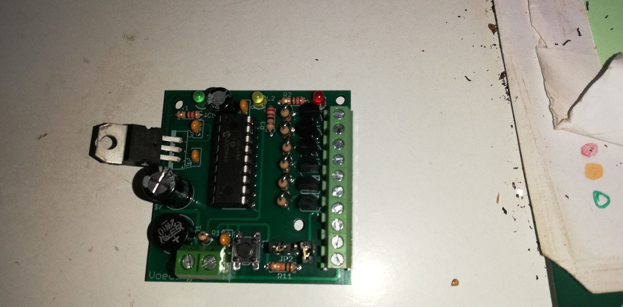

ook kreeg ik vandaag via tante post de looplichtmodule van de heer Huizer binnen zodat ik ook daar mee aan het stoeien kan en zien of ik die aan de praat kan krijgen met de eerste geplaatste lampjes.
wordt vervolgt.

zoals ik ik jullie vertelde ben ik aan het stoeien met mijn looplichtmodule en deze wordt aan de hoofdtoevoer aangesloten op 12 volt.
aan de lampzijde wordt aanbevolen dit met een dcc 5volt te doen.
zo gezegd gedaan en als resultaat dat aangesloten lampjes poef doen en dan dood.
adapter uiteindelijk nagemeten en ja daar kwam de aap uit de mouw.
duidelijk is te zien dat er op de uitgang 4,5 volt aangegeven wordt, echter bij nameten blijkt dit 11,06 volt te zijn.
logies dat lampjes poef zeggen
zal nu eerst een adapter moeten aanschaffen die WEL 5 volt als uitgang heeft.
dus wordt vervolgt.

Ai, de multimeter bewijst weer eens een van de nuttigere meetinstrumenten te zijn. Mooi dat dat nu is opgelost en gelukkig niet meer schade dan wat ledjes. Ik meette op een gegeven moment alle adaptertjes na op hun output voltage en plakte er een labeltje op met de voltage wat de multimeter aangaf. Het viel op dat veel van de goedkopere adaptertjes (dus van oude kapotte apparaten die in de rommelbak terecht waren gekomen) niet altijd deden wat erop stond. Dus het komt vaker voor.
het heeft wat zweetdruppels en de nodige doorgebrande ledjes gekost maar jawel na de nodige wisselingen met adapters werkt ie dan toch wel.
