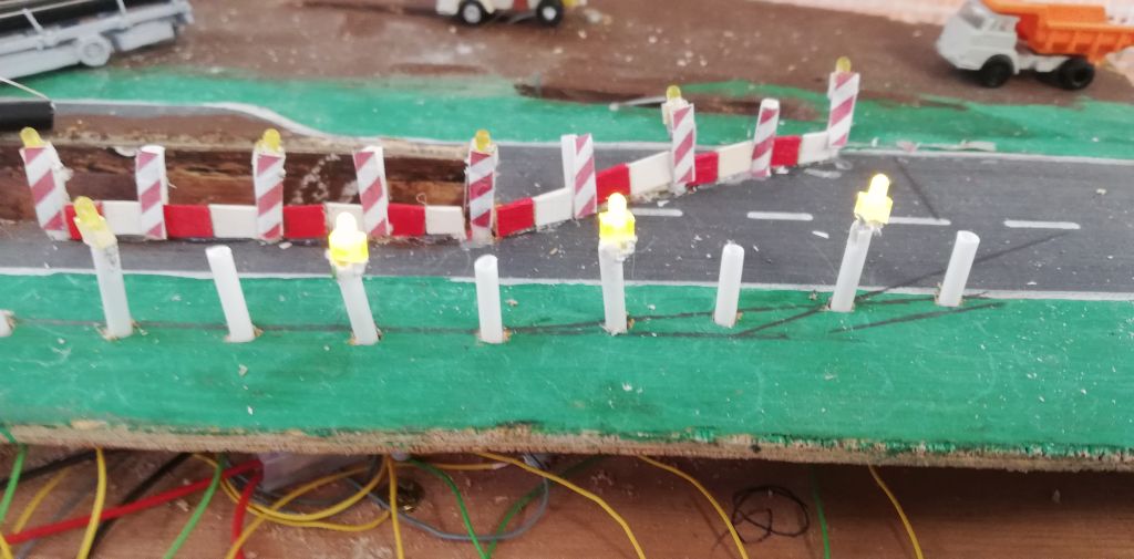

terwijl ik bezig ben om lampjes van draadjes te voorzien bedacht ik mij dat het misschien wel zo handig zou zijn om voor ik alle lampjes in de bestaande rij gaatjes heb gestoken en de daarbij behorende draadjes naar voren onder het werkblad heb doorgetrokken om eerst de voorste rij gaatjes te boren.
hiermee voorkom ik het risico dat tijdens het boren ik de nieuw aangelegde draadjes beschadig en desbetreffende lampjes opnieuw van bedrading moet voorzien.
hieronder foto met de nieuw geboorde gaatje en daarin symbolisch de nieuwe wegmarkeringspaaltjes.
geeft in ieder geval duidelijk aan waar de verplaatste rijweg komt te liggen.
vraag me ook nog af of de markeringspaaltjes zowel aan voor als achterzijde van de rood/witte opdruk moet worden voorzien.
en zo komt deze scene langzaam maar zeker steeds meer tot leven
wordt vervolgt

Elk paaltje staat overigens1, 5 cm uit elkaar.

zoals jullie hebben begrepen sluit ik aan de looplichtmodule per aansluiting zes lampjes aan.
echter bij het aansluiten van de derde set van drie lampjes branden die niet meer mee.
is de oorzaak te zoeken in het feit dat er totaal maar zes lampjes aangesloten kunnen worden?
want dat staat op het aansluitschema.
uiteindelijk zullen er toch 36 lampjes moeten branden. Hoe Dan ?
gr jan
drie lampjes op rij. middels drie + draden en drie -draden met elkaar verbinden en gezamenlijk in en een kroonsteentje ,dan aansluiten branden ze alle drie tenminste als je het goed doet
maar als je één van de lampjes fout de draden eraan zet door de + en - te verwisselen krijg je logischerwijs kortsluiting en zullen ze niet branden.
dat was er dus met derde setje aan de hand. nu branden ze wel weer en kunnen we weer vrolijk verder.
wordt vervolgt.

hier laatste update; 4 setjes werkend maar nog niet afgewerkt.
nog acht setjes te gaan.
wordt vervolgt
wordt vervolgt

de rij lichtjes langs het opengebroken deel zijn klaar op afwerken na;
nu de overkant nog waarbij de lampjes in tegengestelde richting zullen branden.
we gaan het zien en beleven.
wordt vervolgt
wordt vervolgt

met het risico dat jullie de plaatjes eentonig beginnen te vinden plaats ik toch, ondanks alweer dagenlang kromme handen en vingers die niet doen wat ik wil door de reuma, deze update met daarin zichtbaar dat ik nog twee setjes lampjes moet maken.
ook is zichtbaar de stokjes die op een stuk tape geplakt zijn, in de kleuren rood en wit gespoten, waar uiteindelijk de wegafzettingsblokken van gemaakt gaan worden.
als dat op zijn plaats ligt volgen voor dit stuk weg nog de stoplichten en dan is de weg vrij om nadat er een nieuwe achtergrond is gemaakt de rest aan te kleden met de nodige groenzooi en aanverwante handel om deze scene aan te kleden.
maar zover is het nog lang niet.
het volgende filmpje zal zijn met de laatste lampjes werkend en de rood/witte wegmarkeringsblokken op hun plaats.
wordt vervolgt
wordt vervolgt

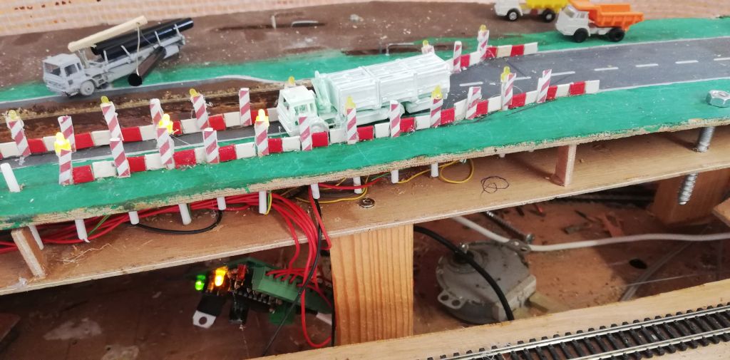

hallo allemaal,
vanmiddag weer wat aan het klooien geweest en op foto is te zien dat er weer een stukje verder is gekomen.
dat stuk wat klaar is daar zijn nu de paaltjes voorzien van hun reflectieborden en ze staan nu vast op ondergrond.
de rij ervoor moet nog op lengte worden gemaakt dus die zijn nog niet goed genoeg.
ook ben ik nog aan het dubben of er wel op de weg nog een driehoekig vak moet komen als rijbaanbegeleiding met aan de voor en achterzijde het ronde blauwe bordje met dwangpijl of denken jullie dat dat te veel van het goede wordt.
wordt vervolgt

voor dat wat op zijn plek staat nu uit een ander gezichtspunt.
duidelijk zichtbaar zou moeten zijn de verlegde rijbaan welke op het groene deel voorzien moet worden van rijplaten.
wordt vervolgt
wordt vervolgt

zoals het ook in het eggie gaat zal er toch verkeer langs een bouwplaats moeten.
en zo geschiede ;
wordt vervolgt
en zo geschiede ;
wordt vervolgt

Jan,
Je gras gaat er aan!!! Daar mogen wel wat Stelcon of stalen rijplaten in.
En je beperkt toch wel de maximum snelheid tot 10 of 20 km? Met al die korte lontjes door de Corona voorzie ik anders afgrijselijke ongelukken.
Maar alle gekheid op een stokje: het wordt een echte blikvanger. Je hebt het alwéér geflikt
