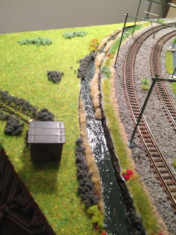

Ik zie daar een paar bekende vam wagons ;)
Je kunt de sloot eventueel opvullen met g@mma blanke lak. Gewoon een paar keer een dikke laag doen. Een potje kost geloof ik maar een paar euro.

Hoi Mike, de wagons staan echt prachtig bij de nieuwe scenery. Ik heb het water toevallig zojuist gefixt. Met Bisonkit! Er waren enkele druppels in de sloot gevallen en het viel me op hoe deze bleven glimmen. Voorzichtig de hele sloot van een laagje voorzien. De lijm loopt mooi uit en is met de stukje karton goed te verspreiden. Zie foto.
IMG_5135 copy.JPG (110.05 KiB) 13032 keer bekeken

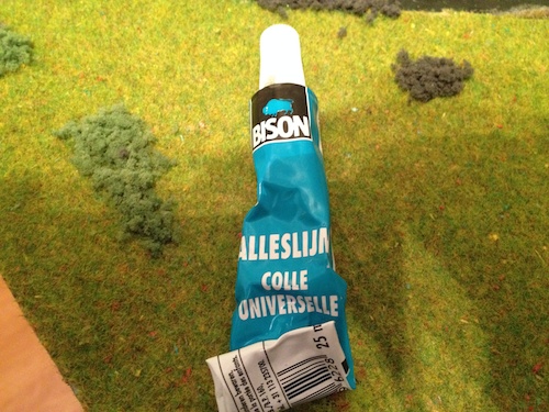

Dat ziet er zeker niet verkeerd uit. Welke kit van Bison heb je gebruikt? Gewoon de standaard?
Grz, Mike
Rtoonen
Berichten: 322
Locatie: Vlissingen
Re: Spoorbaan met kopstation "Waterloo"
Bericht door Rtoonen »
De alleslijm.
IMG_5136 copy.JPG (115.29 KiB) 13187 keer bekeken

Dat is dan wel een flink prijskaartje als je een hele rivier wil maken :shock: :lol:
Grz, Mike
Rtoonen
Berichten: 322
Locatie: Vlissingen
Alleen geschikt voor slootjes :D
Je kan ook de alleslijm van de Hema of de Action nemen. :o

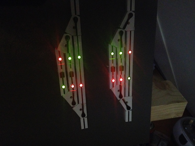

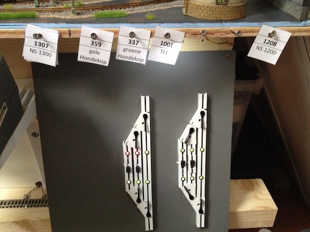

Deze weken bezig geweest met 2 projecten. Bezetmelding van het schaduwstation en aanbrengen van "sfeerverlichting". Voor het eerste project heb ik 3 Tams modules gekocht bij Conrad en een heleboel rails doorgeslepen. Mijn vader bleek nog een (imitatie) dremel te hebben die ik zo kom meenemen. Een koud kunstje daarna. De modules waren in een paar avonden aangesloten. Solderen gaat steeds makkelijker. Het is de bedoeling dat op het bedieningspaneel met bi-color ledjes de bezette sporen worden getoond met een oranje licht. Open sporen met groen. De Ledjes besteld in Duitsland bij Led-tech.de. Ze moesten van het type common-anode zijn en die kon ik bij Conrad of anderen niet vinden.

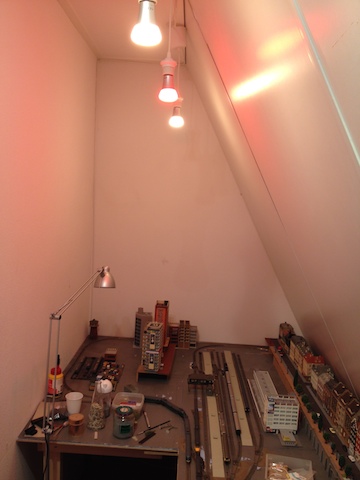

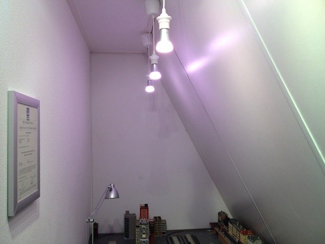

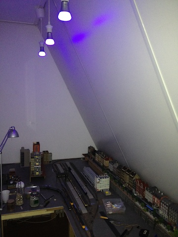

Voor het 2e project kon ik gebruik maken van een kortingsbon van Bol.com die ik had ontvangen. Het Philips Hue systeem is nogal prijzig, maar zeer bruikbaar op de modelbaan. Jammer dat de bridge die erbij hoort met een ethernet-kabel aan de router moet worden verbonden, wat hier betekent dat het ding in de meterkast komt te hangen. Een slechte ontvangst dus voor de lampen. Gelukkig bood een oude repeater uitkomst en kon de bridge in de treinenkamer worden aangesloten. De 3 lampen kunnen worden bediend vanaf PC/Mac en tablet/smartphone. Met name de app Scintillator (IOS) biedt een erg fraaie mogelijkheid om de lampen in 20 minuten een dag-en-nacht cyclus te laten doorlopen (Minecraft setting), compleet met zonsopkomst en -ondergang. Een geweldige aanvulling voor de baan!
Als de ledjes arriveren wordt project schaduwstation afgerond en zijn we weer klaar voor volgende klussen.

3 Hue lampen
3 Hue lampen

De klus met het schaduwstation zit erop. Vanaf nu wordt eea door hi-tech systeem bewaakt en gebeuren er geen ongelukken meer... ;)
IMG_5682 copy.JPG (89.42 KiB) 12746 keer bekeken
IMG_5809 copy.JPG (124.96 KiB) 12746 keer bekeken

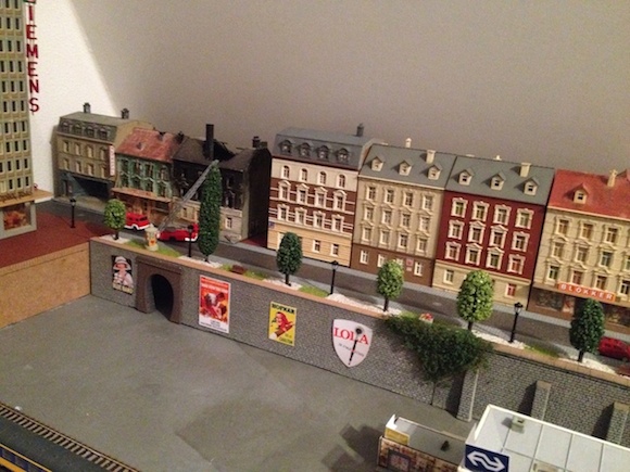

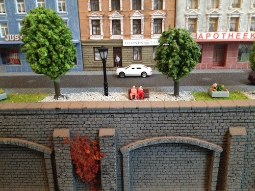

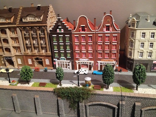

De verhoogde stad is nu helemaal voorzien van bomen, banken, peperbussen en bloembakken. Via een tunnel is er nu zelfs toegang voor de bewoners en bezoekers.
Komende tijd komt de verlichting van de skyline met de flatgebouwen aan de beurt en worden er achtergronden geplaatst. Op de beurs in Utrecht hebben we alweer enige tijd geleden een achtergrondfoto van de Kinkerstraat in Amsterdam gekocht en in Houten een wolkenlucht van Vollmer. Dit gecombineerd geeft hopelijk de baan wat diepte. De schuine wand achter de baan wordt misschien nog hemelsblauw geschilderd. Ideeën zijn natuurlijk altijd welkom!
de bewoners genieten van het uitzicht...
IMG_5815 copy.JPG (121.76 KiB) 12729 keer bekeken
brandweer in actie en toegang tot de stad via een (auto)tunnel
IMG_5732 copy.JPG (123.9 KiB) 12742 keer bekeken
de grachtenpandjes
de grachtenpandjes

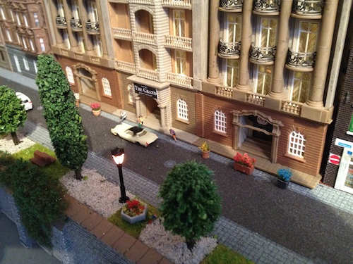

het hotel is voorzien van grote bloembakken om wildparkeerders te voorkomen...
IMG_5810 copy.JPG (117.84 KiB) 12742 keer bekeken

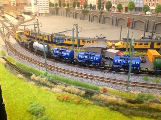

Vandaag is een lange zoektocht afgesloten. De derde "Bethelem Den Helder" tankwagon van Fleischmann is binnen. Dankzij een tip van Hans (9-mm forum, bedankt!!) via ebay (veel te duur) weten te bemachtigen. De firma Bethlehem had in de jaren '60 drie van deze wagons in bezit en voorzag Den Helder en omstreken van petroleum en benzine. In die tijd woonde ik in Den Helder en moet ik deze wagons in levende lijve gezien hebben. De treinengekte is hier zeker begonnen.
Leuk dat Fleischmann zo'n speciaal model heeft uitgebracht.

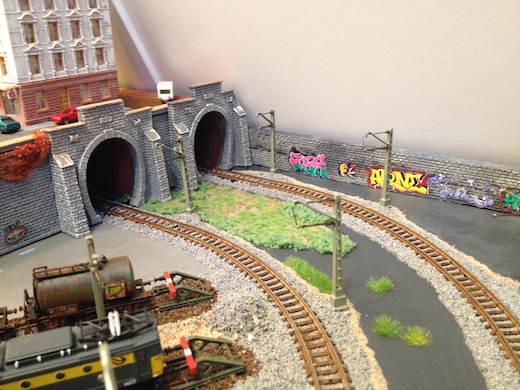

Vannacht hebben vandalen toegeslagen, hopelijk blijft het hierbij...
IMG_5897 copy.JPG (117.48 KiB) 13428 keer bekeken
Adriaan
Berichten: 619
Locatie: Voorburg
Bericht door Adriaan »
Inderdaad, bovenleiding en gestolen!
Rtoonen
Berichten: 322
Locatie: Vlissingen
Ik was er al bang voor ;)

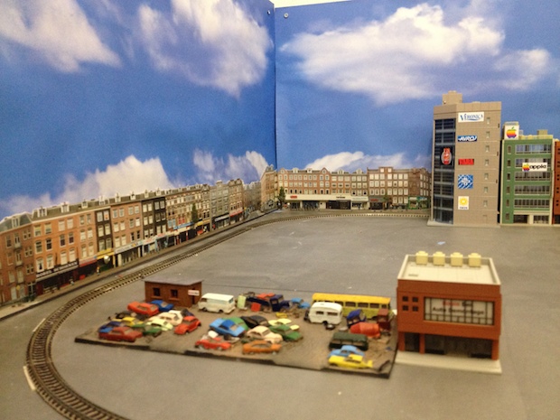

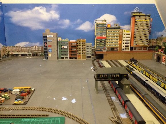

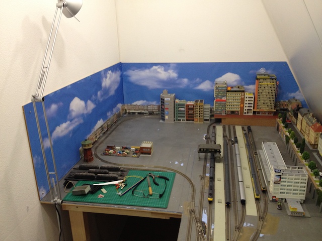

Ondanks de koperdiefstallen en ander vandalisme door de bewoners, ze toch maar voorzien van een wolkenlucht en een uitzicht. De spuitlijm van Action kwam van pas, maar kon niet overal voorkomen dat er randen loslieten. Hierbij moet worden opgemerkt dat Velpon nare vlekken geeft, dus opgepast voor degene die van plan is dit te gebruiken.
De overgang tussen achtergrond en de baan moeten nog weggewerkt door schuttingen, heggen o.i.d. De achtergrond linksvoor krijgt een industrieel karakter. Hier komt de autosloop en de treinensloperij.
detail van de foto achtergrond. De loslatende randen zijn inmiddels hersteld
IMG_5899 copy.JPG (124.53 KiB) 13331 keer bekeken
nieuwe skyline
nieuwe skyline
IMG_5898 copy.JPG (126.26 KiB) 13331 keer bekeken
Overzicht van de 2 platen
IMG_5900 copy.JPG (117.66 KiB) 13331 keer bekeken

Die auto sloop ziet er erg leuk uit zeg.
Rtoonen
Berichten: 322
Locatie: Vlissingen
Hoi Raymond, de sloop is een oud Pola-model dat we zelf geschilderd hebben. Er is ook een versie met 5 dieselloks. Op de foto te zien, maar deze is nog niet geschilderd. Beide zijnsoms te vinden op eBay.
