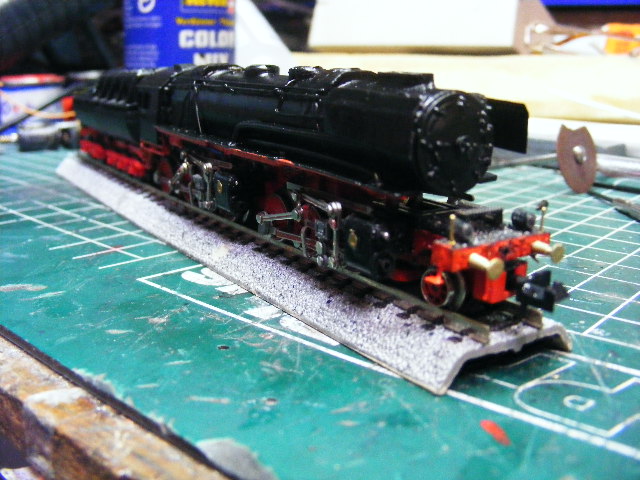

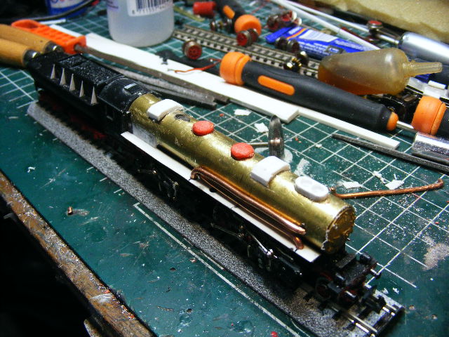

Zo even een paar plaatjes van mijn in aanbouw zijnde Mallett Lokjes
BR 51 002
BR 51 002
BR 53 10001
BR 53 10001

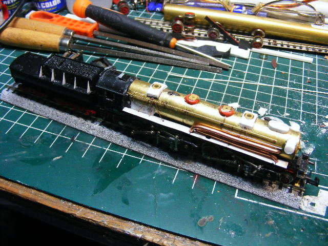

nog een paar fotootjes.
Berichten: 6062
Re: To Mallet or not to Mallet
Ah nu zie ik het, Een borsig BR53.
Is so te zien op basis van FLM loks.

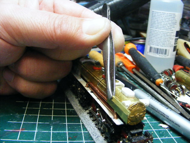

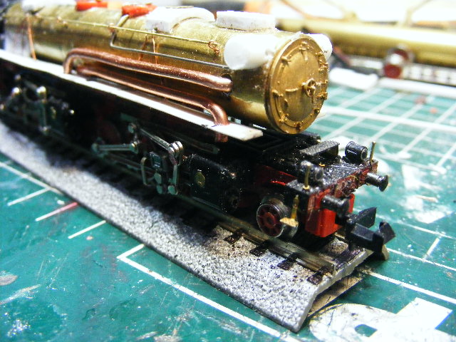

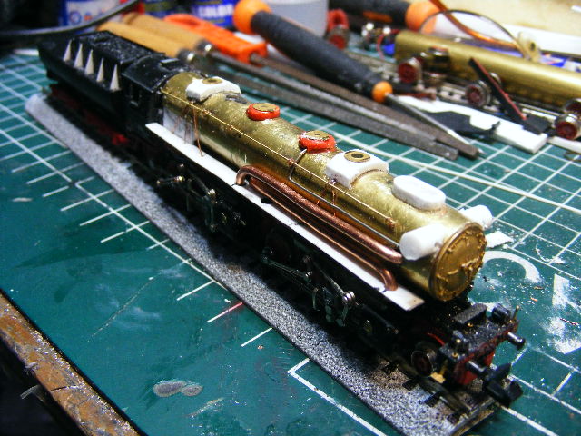

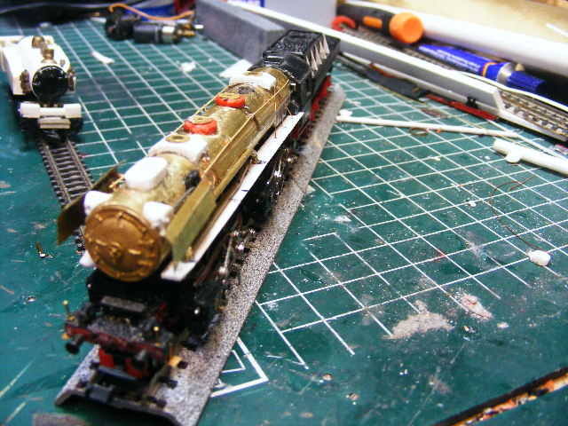

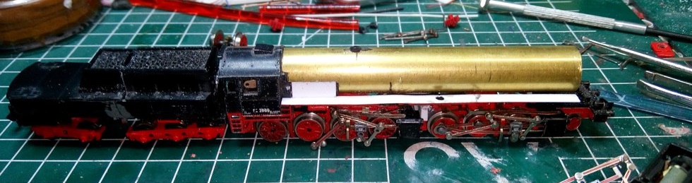

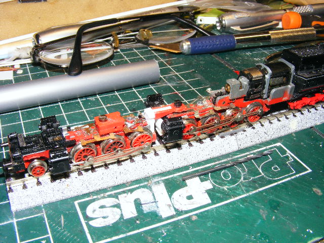

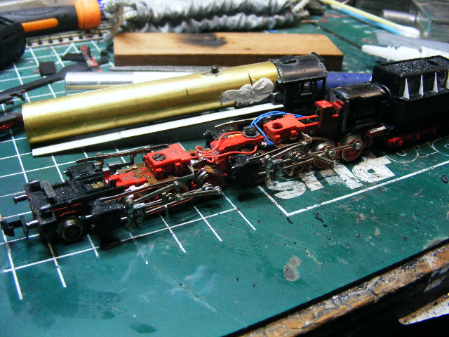

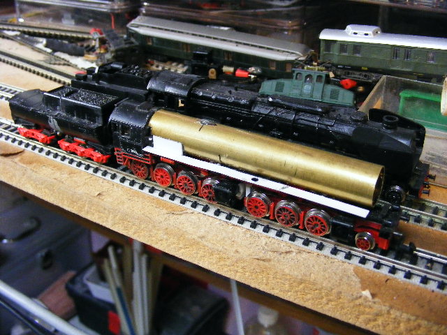

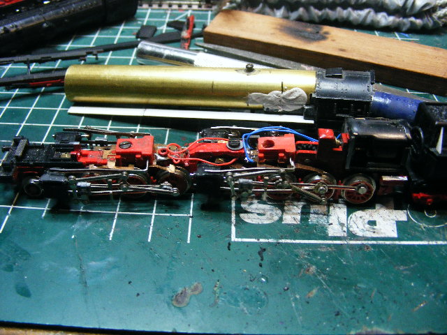

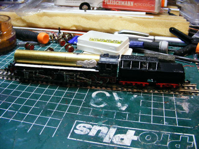

de 51 002 ex MAV 651 is op basis van Fleischmann lokjes

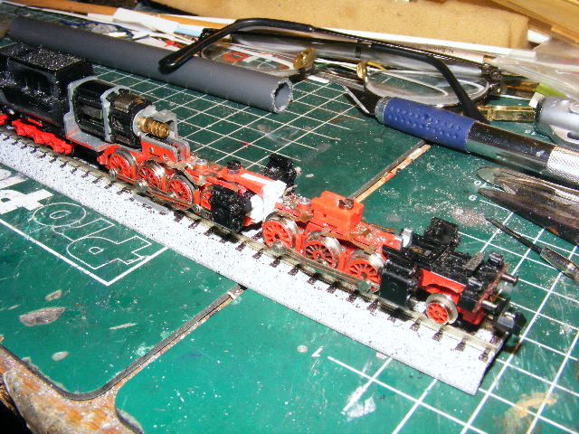

De 53 10001 wilde ik op basis van de Flmnn Br 50 maken maar gezien de tender aandrijving ben ik daar van af gestapt.
Tender moest komen van een BR 01.10 gedraaid, kap van de tender van een 51 maar de motor was er niet passend in te krijgen.
Daarom heb ik gekozen voor twee minitrix BR 52 waarbij ik twee tenders gebruikt heb, draaistellen van de condens-tender en chassis van de lok op maat heb gesneden waarbij het achterste deel de aandrijving gaat krijgen!
Lok in aanbouw en passen

Gebruik je de voorste wielen ook als stroom doorvoer naar de elektromotor?
Mvg Ronald

Ronaldp schreef:Gebruik je de voorste wielen ook als stroom doorvoer naar de elektromotor?
Mvg Ronald
Yep.
Via een draad aansluiting!

Zo vandaag maar weer eens een uurtje aan de BR 53 gewerkt.
Motor er in gepast en de bedrading er in gesoldeerd.
Nu nog de looptest!
Nu nog loop test
Nu nog loop test
motor en bedrading zitten er in

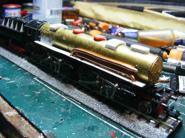

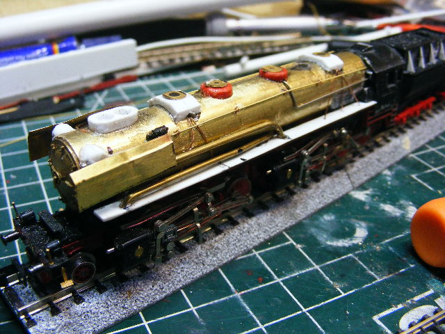

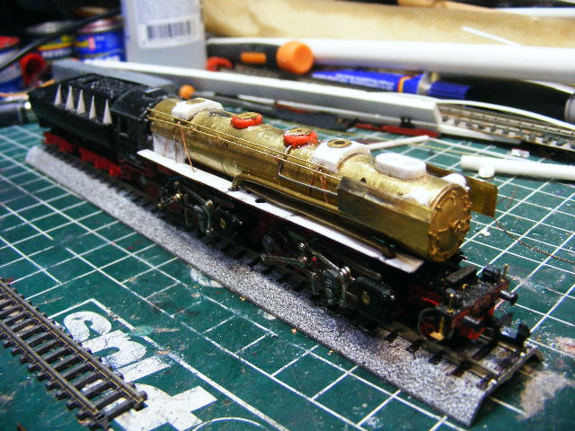

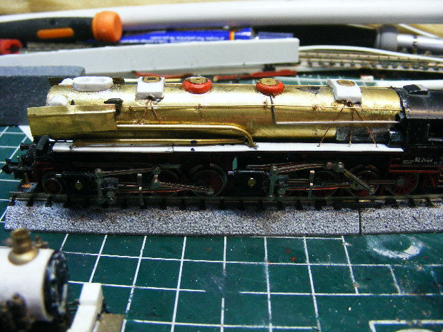

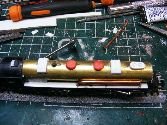

Zo een zijde met wat meer details morgen de andere zijde.
Langzaam aan wordt het wel wat!
even een windleidplaat passen

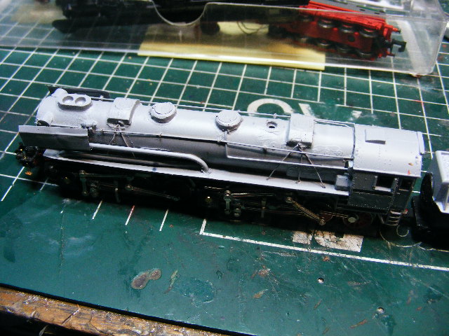

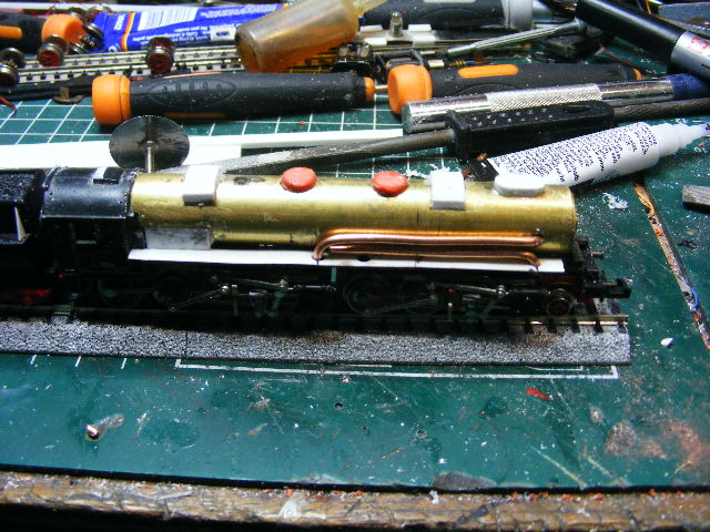

Zo even rust voor de spuit er over gaat.
En ja ik heb de stoomleidingen naar de cylinders vervangen door iets smaller materiaal

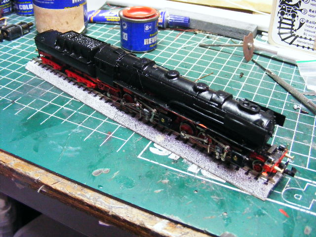

Zo om de lok compleet te maken de kleur er op!
Nu nog de tender in de stroom opname voegen en de opschriften maken.

De loc smoelt goed. De verhoudingen zijn goed getroffen. En zo in z'n definitieve zwart livrei ziet ie er meteen een stuk imposanter uit. Knap werk!

Ja gaaf werk rein. Die borsig 53 blijft wel een schitterend ding.
