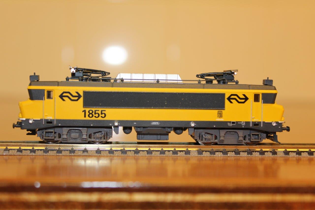

Vanavond het kapje en de airco units geplaatst op de 1855 en hij zier er een stuk beter uit zo.
Dank je wel Niels hiervoor.

Ronald2016 schreef:Vanavond het kapje en de airco units geplaatst op de 1855 en hij zier er een stuk beter uit zo.
Foto?
De units hebben nog niet mogen aanschouwen :D
Ronald2016
Berichten: 999
Re: Minitrix 1800 nu met juiste onderzijde
Bericht door Ronald2016 »
Bij deze de foto's
Onderkant
Bovenkant
N-spoor liefhebber
