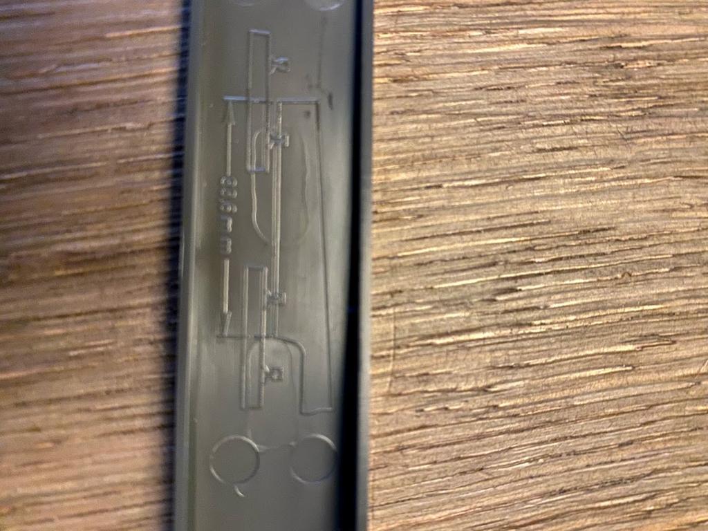

Hoi Erik, zit er bij jouw set een groene Fleischmann opzetrail? Zo ja, aan het uiteinde zit aan de onderkant een soort mal voor de sporen afstand. Wellicht kun je daar iets mee...
Groet, Hans
Groet, Hans
Re: Bochten leggen
Dag Hans en andere,
Dank je wel voor de tip, de mijn is donkergrijs maar die heeft het ook.
Gr,
Erik
Gr,
Erik
