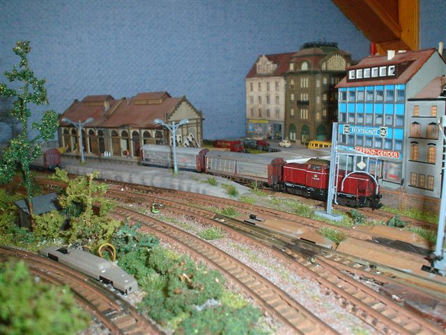

Zo zijn tot nu toe het station ed. wat verder af

Wooow Ron, ziet er mooi en gelikt uit

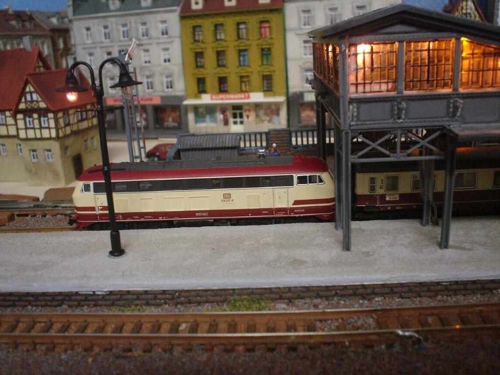

Hier nog wat van mijn perron

leuke foto's.
kun je wat meer van de gehele baan laten zien.

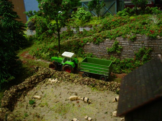

heel erg mooi zeg :) maar wat voor varkens heb je? die hebben zwarte strepen.
Groeten Chris

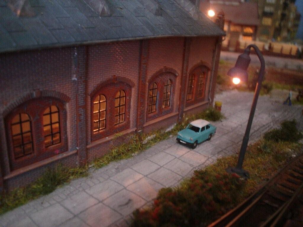

je kleed je baan heel leuk aan. De hele depot-wijk ziet er echt goed uit, met oog voor detail. Ik sta ook te popelen voor het vervolg van de reportage. ;)

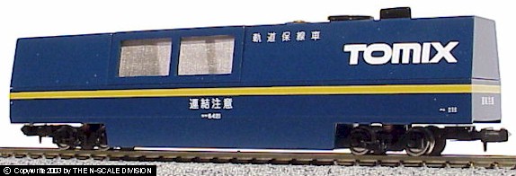

Toevallig deze 'stofzuiger'?
TOMIX trackcleaningcar.jpg (37.36 KiB) 7451 keer bekeken
(heb ik namelijk ook pas besteld, maar moet hem alleen nog even op gaan halen).
William
Ron
Berichten: 3084
Re: een paar jaar verder
Bericht door Ron »
william schreef::lol: :lol: :lol:
William
Die heb ik ook(prima ding trouwens) maar ook eentje om de rest van de zolder stofvrij te houden. Vroeger miste ik weleens wat kleine dingetjes, maar nu ik het zelf doe is dat geen probleem meer.
