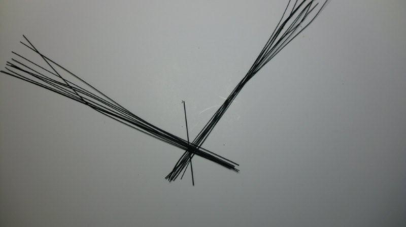

neem 2 x 10 draden en leg die kruislings over elkaar.
Leg een wat dikkere draad in het midden, dat wordt later het bevestigingspunt.
2 x10 draden.JPG (22.97 KiB) 14936 keer bekeken

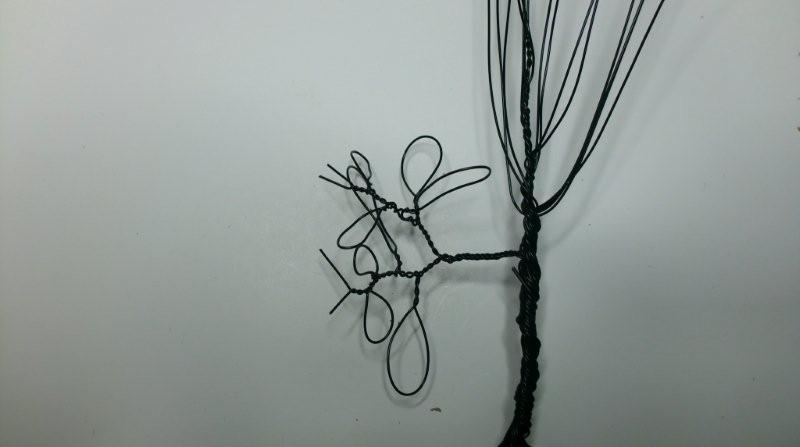

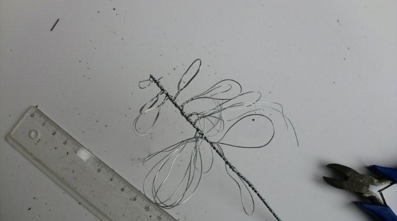

Als dit af is gaan we de takken opdraaien, bijna het zelfde als met de stam.
Met de onderst tak van 4 draden, 2 x 2 draden opdraaien to 2 a 3 cm. hierna verder draaien met 2 draden.
Dan beginnen met lussen maken. (dit worden de takken)
Na elke lus de draden verder opdraaien en een nieuwe lus maken to je draad op is.
Hierna de lussen dichtdraaien. ( deze moet je straks openknippen)
tak met lussen.JPG (25.34 KiB) 14936 keer bekeken

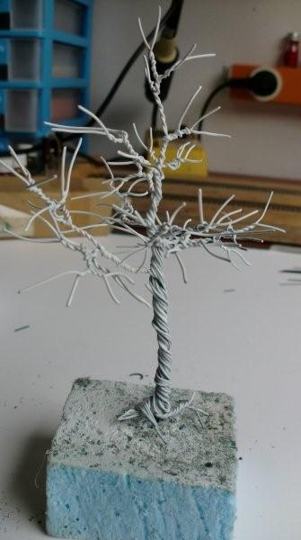

We gaan gelijk verder.
Nu verder met alle takken lussen maken, net zoals de onderste tak.
Dan krijg je zoiets.
boom met lussen.JPG (24.09 KiB) 14936 keer bekeken
Dan de lussen open knippen. Doe dat 1 x halverwege van de lus en 1 x bovenin.
Je hebt dan een korte en een lange tak.
werk zo de hele boom af.

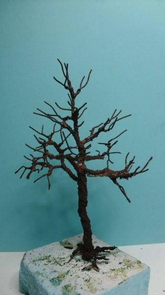

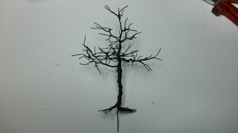

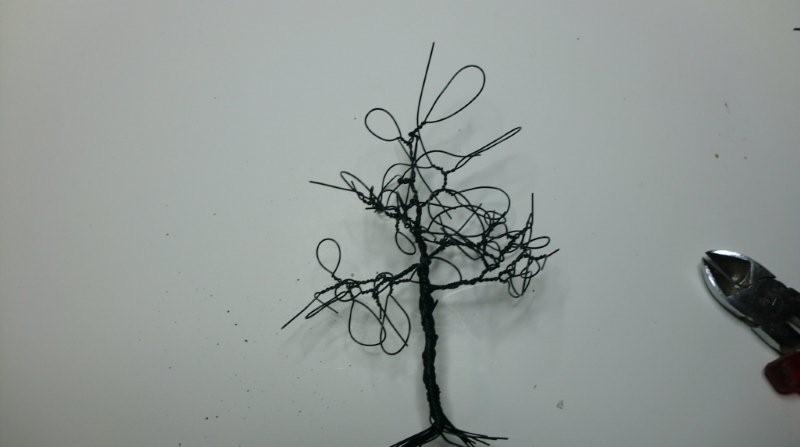

Je ziet nu eindelijk waar je al die tijd mee bezig bent geweest. de boom gaat nu eindelijk vormen.
Je kan nu ook de onderste draden wat in elkaar draaien om er bv. wat bovengrondse wortels van te maken.
met stronk wortels.JPG (26.48 KiB) 14929 keer bekeken

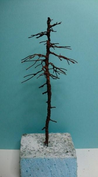

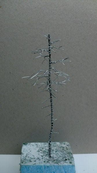

Boompje is in de primer gespoten en droog.
boom in primer.jpg (28.55 KiB) 14844 keer bekeken
de volgende behandling is de takken en de stam insmeren met verdunde houtlijm en bestrooien met zaagsel.
Ik gebruik gewone zaagsel uit de zaagmachine welke ik eerst gezeefd heb.
boom in schors.jpg (23.4 KiB) 14844 keer bekeken

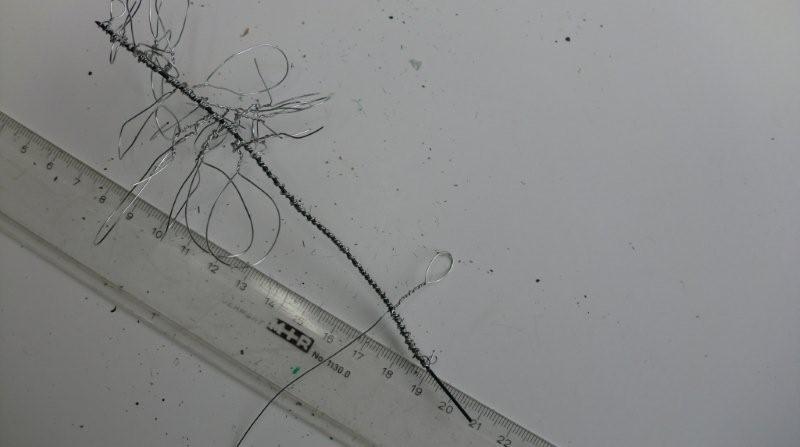

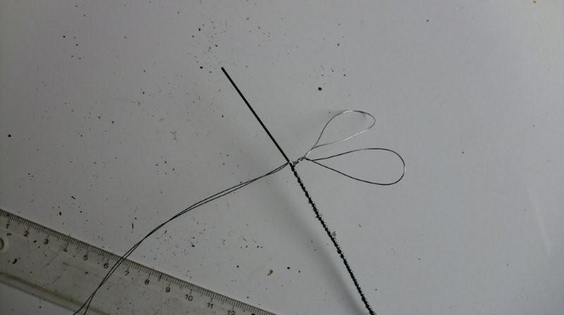

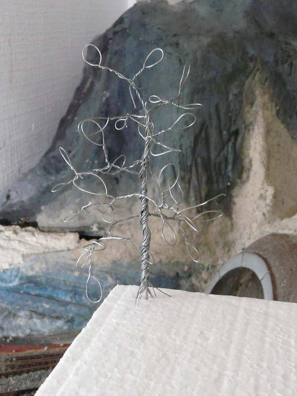

Omdat dit eerst weer moet drogen, meteen maar een poging gewaagd om een gewone produktie den te maken.
Ik neem hiervoor een ijzerdraadje van 1mm en draai hier 0.5 mm ijzerdraad omheen.
Dit ijzerdraad gebruik ik dubbel want dat gaat lekker snel.

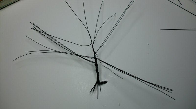

Als je tot 3/4 van de stam bent ga je weer lussen maken. Omdat ik de draad dubbel gebruik kan iik 2 lussen tegelijk maken.
Dit weer doen tot bovenin . grote lussen onder en kleintjes boven.
Is dit gebeurt neem ik een enkele draad en windt dit nog een keer om de stam om hiermee de dode takken te maken. Inderdaad ook van lussen.
gewone den 1.jpg (24.79 KiB) 14844 keer bekeken
gewone den 2.jpg (23.74 KiB) 14844 keer bekeken

vervolg foto's
gewone den 3.jpg (27.72 KiB) 14843 keer bekeken
gewone den 4.jpg (27.39 KiB) 14843 keer bekeken
gewone den 5.jpg (23.92 KiB) 14843 keer bekeken
Net zoals het andere boompje zie je na het lussen knippen eigenlijk wat je aan het maken bent.
Dit boompje wordt eveneen met primer ingespoten en de stam krijgt ook een behandeling met zaagsel
gr. Ron.

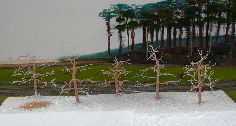

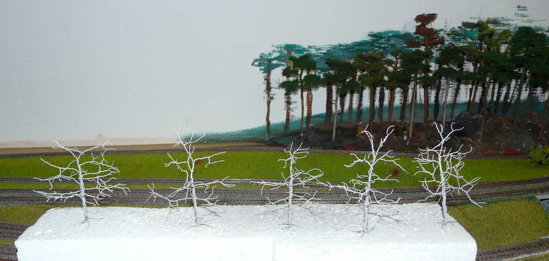

Boompjes zijn geverfd en zien er al wat beter uit.
je kan ze nu eigenlijk al op je baan gebruiken alszijnde dode den in het bos en de loofboom op een herft/winterbaan.
gr. Ron

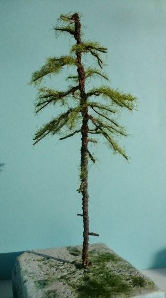

De 2 voorbeeld boompjes zijn trouwens af en ik verwacht wel dat ze na zaterdag achter het schipperscafe in fantasia land geplant worden :) :) .
Hier nog even wat foto's van het afwerken van de boompjes.
Na het schilderen spuit je de buitenste takken in met bison spuitlijm.
Over de den strooi je dan eerst wat grove vezels. is dit droog dan spuit je de takken weer licht in en strooi je er fijne vezels over.
Als dit weer droog is, weer inspuiten en fine turf van bv. Woodland heel licht eroverheen strooien. daarna is de boom zo goed als klaar.
De loofboom spuit je ook in en deze beplak je met stukje schuurspons, jawel die van sorbo of zoiets. Dit in heel kleine stukje scheuren. Is dit droog wer inspuiten en dan de bladeren erop plakken. en klaar ben je.
De schuursponsjes kan je ook in de bouwwinkel kopen bij de verfproducten.
Ik weet dat Frans (winterbaan) deze in het bruin heeft gekocht. Dit is mooier te verwerken.

Ennn om e.e.a. te verduidelijken ;) ;)
Een paar beelden zonder commentaar :mrgreen: :mrgreen:
Al met al ben ik toch trots met het eerste gedraai 8-) 8-)
