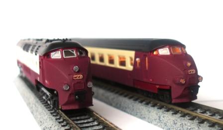

Net zoals veel anderen had ik problemen met de Minitrix TEE RAm (12440). De ingebouwde motor heeft zeer weinig trekkracht waardoor op den duur de TEE niet meer vooruit te branden is. De eerste 6-8 maanden reed de TEE zonder problemen zijn rondjes, maar daarna werd de trekkracht steeds slechter. Bij mij ging de motor zoemen en kwam geen helling meer op, zelfs zonder rijtuigen….. Eigenlijk schandalig dat Trix de TEE RAm op deze manier op te markt te brengen.. Maar goed.
Ik heb de nieuwe versie van de TEE RAm (DCC met sounddecoder), maar via een forumlid begreep ik dat er wellicht een andere oorzaak kan zijn van de problemen met de oudere versie (en wellicht ook nieuwe), namelijk 2 kleine 15nF SMD condensatoren die schijnbaar aan de onderkant van de print zitten tussen de motor aansluiting en de rail verbinding. Zie ook http://www.1zu160.net/scripte/forum/for ... am#x462509
Vanwege de motorproblemen heb ik de motor vervangen (je kan wellicht ook eerst proberen de condensatoren te verwijderen). Dit is echt niet zo moeilijk, iedereen kan dit met wat geduld. Een ander alternatief is de motor te laten vervangen door SB Modelbau, maar dat is wat duurder. Zie http://www.sb-modellbau.com/product_inf ... 254_44_215
Natuurlijk is het veel leuker om zelf te doen (en goedkoper dus). Het voordeel van deze ombouw is dat er geen freeswerk voor nodig is.
Deze ombouw kan worden gedaan zowel voor de nieuwere uitgave van de TEE (met DCC decoder) of de oudere versies (incl de Northlander Artikel 12253).
Uiteraard heb je een nieuwe motor nodig. Op advies van Rob (Fantasia) Fongers heb ik een nieuwe motor bij Piet Peetoom van G&MS gekocht. Ook heb ik daar een zogenaamde poelietrekker gekocht (± 15 Euro), wat erg handig is bij het verwijderen van het vliegwiel van de as.
Belangrijk is om te kijken welke afmetingen je motor moet zijn. Voor de TEE is de 10X24 MHK geschikt (kost ongeveer 23 Euro). Zie het aanbod van motoren hier: http://www.gmens.nl/ > Motoren en motorunits.
