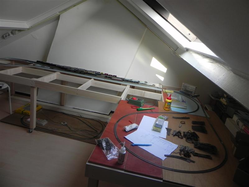

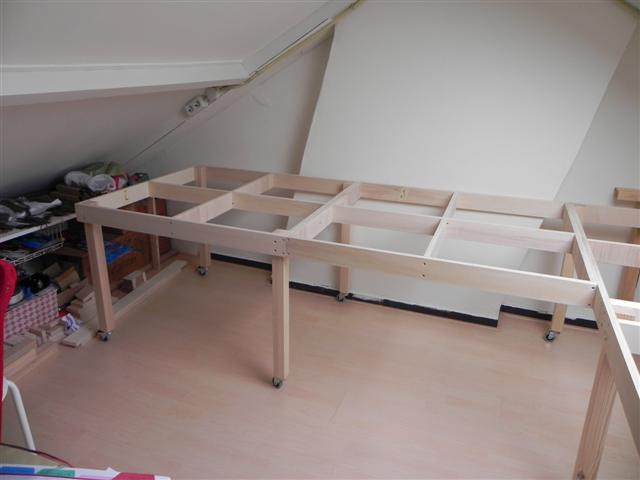

Hallo allemaal,
Hier zal ik gaan beginnen met een verslag over de bouw van mijn baan. De tafel staat al een aantal weken, zoals aangegeven in het andere draadje. Hierbij een paar foto's hiervan. Eerst wil ik gaan beginnen met het schaduwstation. Wanneer dit goed gaat, m.a.w. alle terinen rijden er goed doorheen, wil ik verder gaan met de helix. Zodra deze ook goed loopt, zal het schaduwstation met de helix onder de tafel aangebracht worden. Ik hoop dat jullier je er een idee van kunnen vormen en sta open voor op/aanmerkingen, ideeen, etc.
- DSCN0369 (Small).JPG (36.41 KiB) 11475 keer bekeken
- De grote opening rechtsonder is voor de helix.
- DSCN0368 (Small).JPG (32.86 KiB) 11475 keer bekeken
- DSCN0367 (Small).JPG (29.37 KiB) 11475 keer bekeken

Harco, dat is puik werk! Knap en netjes gebouwd. Heb je wel gelet op de maximale last die die wieltjes mogen hebben? Meestal valt dat erg tegen. Ik zou toch het gewicht van de bovenbouw zo veel mogelijk beperken. Maar voor de rest, TOP!
Re: Harco's baanbouw
Allemaal hartelijk dank voor de belangstelling en complimenten.
Martin: ik ga voor periode 2 (DRG), zuid Duitsland (hoewel het ook richting Zwitserland kan gaan, waardoor ik ook zeer geinteresseert ben in jou bouwactiviteiten), digitaal gestuurd met Dinamo en Koploper.
Michiel: de wieltjes moeten ca 30 kg per stuk kunnen hebben en er zitten er in totaal 10 onder de baan. Maar wel wil ik proberen de bovenbouw niet te zwaar te maken.
De tafels ben ik zelf ook zeer tevreden mee, maar moet wel zeggen dat ik deze niet zelf heb gebouwd. Een vriend van me is meubelmaker en die heeft 'm gebouwd.

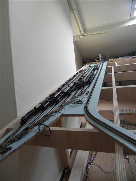

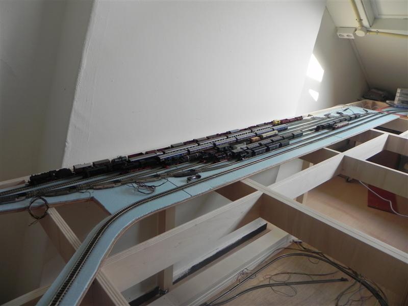

De afgelopen tijd helaas niet veel aan mijn baan kunnen werken, maar toch het schaduwstation gemaakt waarvan hierbij een aantal foto's. Mijn verzameling hier vast op geplaatst, ook voor mezelf om een idee te krijgen hoe het gaat worden. Nu veel testrijden met de verschillende trein samenstellingen. Om dit te vergemakkelijken heb ik het ingaande en uitgaande spoor van het schaduwstation door verbonden, zodat de treinen rondjes kunnen rijden. Dan Dinamo verder uitbreiden en aansluiten. Dan weer testrijden en als dit allemaal goed gaat kan de rails vastgemaakt worden en wil ik met de helix gaan beginnen. Wel heb ik het plan opgevat, om twee sporen van het schaduwstation in tweeen te knippen, zodat hier twee korte treinen kunnen staan.

Zo zeg, nu was mijn draadje al wel erg ver verdwenen. Maar hier toch weer een opdate.
Mijn schaduwstation heb ik ondertussen aangesloten op Dynamo en de treinen aan het rijden. Hiervan heb ik een klein filmpje gemaakt, wat hier te zien is: http://youtu.be/rPMCa1tRnIo
Ondertussen ben ik er wel achter dat niet alles wat je op de beurzen kunt kopen ook van goede kwaliteit is. Wat ik ook al als advies in een ander draadje gelezen heb: rails kun je wel tweede hands kopen, maar wissels kun je beter nieuw kopen. Het meeste materiaal dat ik tot nu toe aangeschaft heb is tweede (of derde, of ...?) hands van een beurs en vooral wat wissels betreft zijn deze niet allemaal meer bruikbaar/betrouwbaar
. Ik hou het er maar op dat ik te snel gehandeld heb in de meeste gevallen en te goed van vertrouwen ben geweest
. Met het filmpje opnemen heb ik geluk gehad dat het allemaal doorreed, helaas is dat nog niet altijd het geval. Wel heb ik besloten om voor mijn schaduwstation allemaal nieuwe wissels te kopen, omdat dit toch betrouwbaar moet werken. Alleen heb ik wel begrepen dat ze nog wel eens lastig leverbaar kunnen zijn. H@ns heeft ze in ieder geval niet op voorraad (14 stuks FL9170). De aandrijvingen blijf ik wel gebruiken. Hierbij ga ik wel de eindafschakelingeen verwijderen, deze zijn niet nodig met aansturing door Dynamo en kunnen alleen maar voor problemen zorgen.
De rails ligt momenteel nog los, waardoor het hier en daar nog niet helemaal vlak ligt. Eerst wil ik alles goed betrouwbaar hebben rijden voordat ik het vastleg. Ook de bedrading dient nog gefatsoeneerd te worden. Wanneer dat gereed is ga ik met de klimspiraal beginnen. Nog genoeg te doen.
