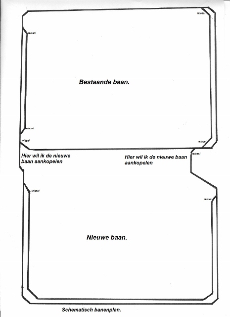

Hallo, Wie kan me helpen, ik ben namelijk niet zo goed thuis in het digitale tijdperk(leeftijd?). En misschien zijn erop dit forum misschien wel mensen die me hiermee kunnen helpen. Mij vraag is de volgende: ik ben bezig met een nieuwe baan aan mijn bestaande digitale baan te maken. Ik heb een Fleischmann Picollo baan met een Loc Maus van Fleischmann. Ik wil me bestaande baan uitbreiden met een nieuw stuk. Maar ik vraag me af of dit zo maar kan zoals ik dat wil en dat ik hierdoor geen kortsluiting in mijn baan krijg. Ik heb er even een schematische tekening van het banenplan erbij gedaan. Misschien is Ik zie de eventuele reactie wel tegemoet, met vriendelijke groet Bert.

Keesje,
Nee zo krijg je geen kortsluiting, het is een inhaalspoor wat je iets verder weg legt dan de andere onderste inhaalsporen.
Wim.

Hallo Wim,
Bedankt dat je over mijn vraag hebt willen meekijken. Ik kan nu met een gerust hart verder gaan bouwen aan mijn nieuwe baan.
met vriendelijke groet Bert,
