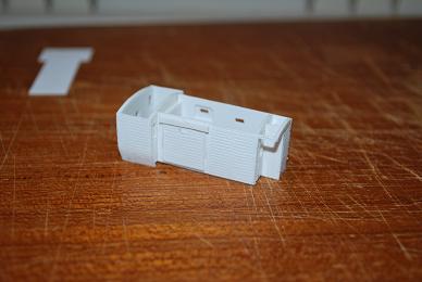

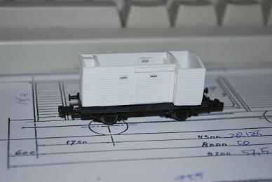

In de eerste foto zie je de losse onderdelen, ik heb de hele opbouw in autoCAD uitgetekend en vervolgens op mijn werk uitgeplot.
Op de tweede foto zie je de twee subdelen: het bagage gedeelte en de periscopen/conducteursverblijf. het kleine aparte uitstekende hokje is het toilet.

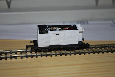

De laatste foto is de hele opbouw compleet alleen mist het dak nog omdat ik bij het berekenen van de breedte van het dak alleen de ronding van de kopschotten had genomen en ben vergeten om de buitenwanddikte mee te nemen dus ik mis een mm.

zow gaan met die banaan, hij is nu rolvaardig. Volgende stappen:
binnenkant zwarten
ramen plakken
LED's plaatsen
dak plaatsen

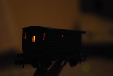

weer een stapje verder.
De binnenkant is gezwart
ramen zijn geplaatst
verlichting is geplaatst
De verlichting zijn gewoon twee ledjes die een lekker vaag schijnsel geven, alleen weet ik niet zeker of ik het zo hou.

Ik heb de weerstand toch iets verlaagt zodat het licht iets feller is. Vanavond een dakkie hakken en dan is het tijd voor de kwast.

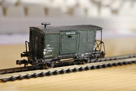

Blurp, dakkie en verf :D nu begint het gepriegel: details

JEEJ vandaag de decals van Bart binnen gekregen en gelijk maar even aan de slag gegaan. Dit setje is nog niet kloppend maar in de kitjes zal ie wel kloppen en twee nummers hebben.

Nou hij is klaar hoor, de lak moet nog even drogen en dan komen morgen de foyto's wel.
