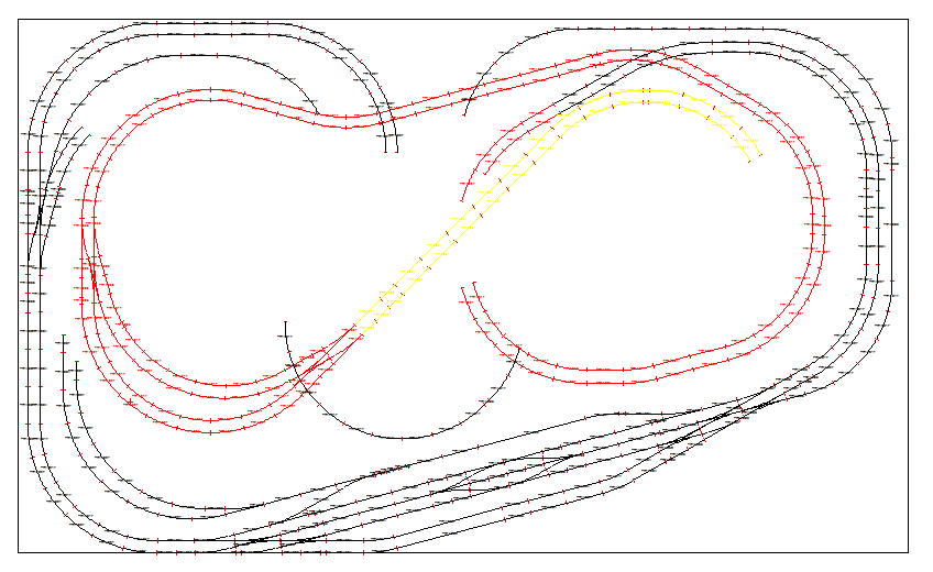

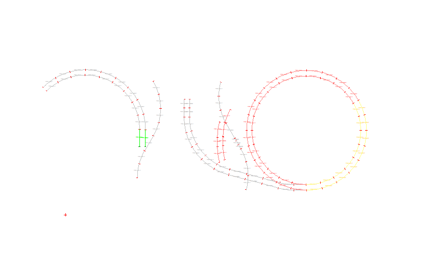

wat vinden jullie van dit ontwerp:
- dit zit in de berg
- trein baanplan 1 onzichtbaar.PNG (36.55 KiB) 7090 keer bekeken
- dit zie je
- trein baanplan 1 zichtbaar.PNG (55.45 KiB) 7090 keer bekeken
- dit is alles
- trein baanplan 1.PNG (76.73 KiB) 7090 keer bekeken

Re: mijn minitrix ontwerp
Je vertelt erg weinig over dit ontwerp. Niet je voorkeur, niet het doel, niet de uitbeelding... Het is dus voor ons wel gissen wat je met dit plan wilt bereiken. Maar je vraagt dus om een "mening".
Ik vind dit plan vrij druk, en zonder je uitleg lijkt het een beetje doelloos ingewikkeld. Maar dat kan veranderen als je ons dus wat meer verteld over dit plan.
Een paar technische opmerkingen:
- let op de bereikbaarheid. Kan je er in het midden nog goed bij, als je weet dat het lang werken over meer dan 60 cm erg vermoeiend is, en over 90 cm niet meer mogelijk is.
- Die wissels halverwege de perrons in je station lijken me ongebruikelijk en maken de opstellengte van je sporen onbruikbaar kort.
- Heb je alle stijgingspercentages al uitgerekend? Met zo'n ingewikkeld plan kom je snel in de problemen. 2 tot 2,5% is toch wel een maximium om zonder zorgen en frustraties te kunnen rijden met normale treinsamenstellingen. (niet elke loc trekt even goed)
- je laat de sporen echt wel tot tegen de baanrand aan lopen. Dat is niet echt mooi omdat je sporen niet meer in een lanschap liggen. Ik zou toch minstens 5 tot 10 cm ruimte overhouden voor scenery.
Maar nogmaals, zonder uitleg van jouw part is het voor ons een beetje blind oordelen.
Hoeveel topics ga je eigenlijk maken over je baanplan? Ik zie 'm nu al voor de derde keer.
Wat anderen ook al zeggen: let op de bereikbaarheid. Problemen vinden altijd plaats op plekken waar je er eigenlijk niet bij kunt. Verder enorm druk sporenplan, maar het is maar net waar je voorkeur naar uitgaat: alleen rails en rijden of ook een stukje landschapsbouw met af en toe een spoorlijn.

Re: baanplan 1,50 bij ong. 2,00
hier is mijn 2e baanplan
- trein baanplan 3 zichtbaar.PNG (43.98 KiB) 4387 keer bekeken
- trein baanplan 3 onzichtbaar.PNG (22.34 KiB) 4387 keer bekeken
- trein baanplan 3.PNG (62.44 KiB) 4387 keer bekeken
Hoi Thijs,
ik zou eigenlijk willen herhalen wat ik in een van je andere draadjes met je baanplan heb geschreven. Had je mijn opmerkingen gelezen?
dan maar weer terug naar de tekentafel en een vraag:
kan ik dan beter geen rails in het midden doen of maar een beetje of de lengte wat inkorten?
Ik (en mijn vader) willen een treinrails met een leuk station met veel mogelijkheden zowel passagiers en goederen, maar we willen ook een leuk bergen landschap met een riviertje erin en dan wilden we ook nog een klein bergstationnetje en 1 snellere trein. Heb je dan nog tips om het ontwerp wat makkelijker te maken voor mij

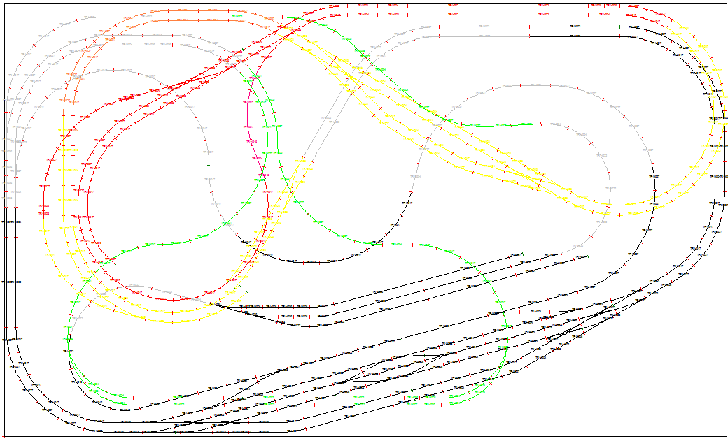

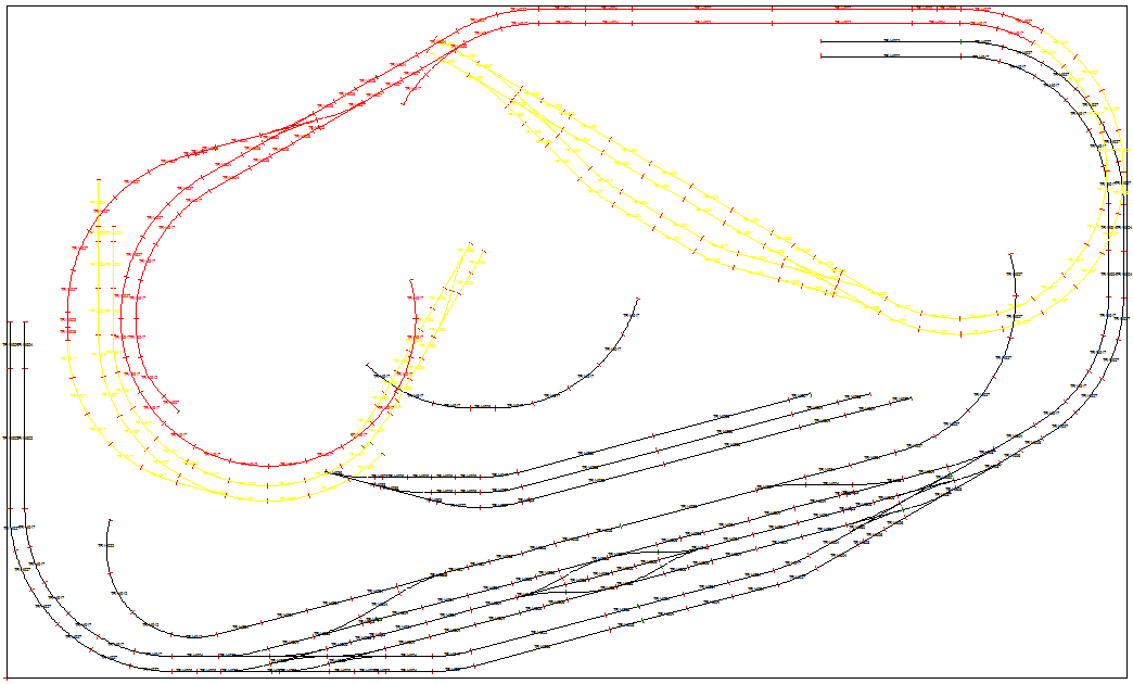

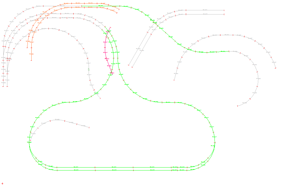

Thijs, ter inspiratie... een groot station, waar veel verkeer mogelijk is, lokaal en express, evenals wat goederen. Een berglijntje vertrekt naar een bergstationnetje. Plaats zat voor een beekje. En onder de berg kan je een groot schaduwstation onderbrengen (niet getekend).
In het midden heb je plek voor een mangat indien nodig.
wow deze vindt ik heel erg mooi!!!! waar haal je de inspiratie vandaan?
misschien ga ik deze ook maken.
als het mag natuurlijk
ik vind deze baan echt heel wrg mooi maar ik mis het rondrijden een beetje
Het rondrijden is geen probleem, dat kan via het (optionele) schaduwstation. Rondjes rijden is echter voor de meesten hier iets wat men juist wil vermijden.
