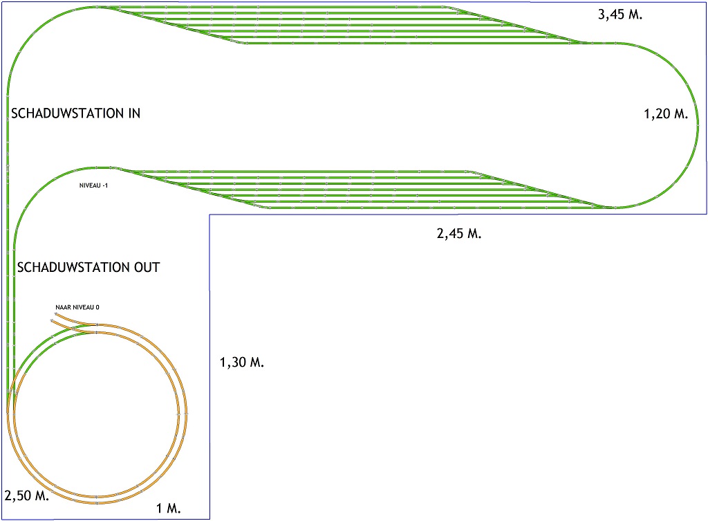

Hallo iedereen, ik ben volledig nieuw in deze hobby heb geprobeerd een eerste schaduwstation te ontwerpen.
Graag had ik jullie reactie hierop, en welke verbeteringen ik eventueel zou kunnen aanbrengen.

hier komt dan mijn eerste schaduwstation, wat vinden jullie ervan?

Mooie opstelling hoor,
zou je alleen dat bovenste rangeerdeel niet gewoon recht leggen?
Ik zie mooie ruime bochten als ik een beetje de oppervlakte van je baan kan inschatten!
Kun je er wat maatjes bijzetten?
Is de helix bewust zo gekozen? als je er een paar rechte stukken tussen zet wordt de helling nog langer dus de stijgingsgraad kleiner.
Was je al zover dat je de helix kan laten zien in 3D. (In Scarm)

Hallo
Dit is al een fraai plan, maar ik zou er voor opteren om je onderste opstelsporen in een parallelogram vorm leggen in plaats van een trapezium.
Een ruwe schets ter verduidelijking
Op deze manier worden al je sporen even lang, wat gemakkelijker is om te bepalen waar een trein mag inrijden om te stoppen. Anders loop je het risico dat een trein niet in de voorziene plaats past. Je onderste sporen moeten dan wel wat ingekort worden, maar naar mijn mening is even lange opstel sporen toch gemakkelijker.

ik zou die 4 losse sporen bovenin laten vervallen want hoe ga je die weer leegrijden ? tegen hte verkeer in lijkt het me nu wat dus voor opstoppingen gaat zorgen.
zou je doorgaande opstel sporen uitbreiden, als ervaringsdeskundige je kan er nooooooooit genoeg hebben. als je dit bovenin doet krijg je 2 mooie bundels. eventueel kan er er ook voor kiezen om bovenin al te beginnen met een bundel van 4 en deze helemaal door te laten lopen naar je 2 bundel, scheelt je bergen wissels en dan krijg per opstel spoor 3 of meer secties waar je je treinen kwijt kan.

Ik sluit me aan bij het trapezium, maar ik zou het zo doen: (komt beter uit met de bochten)

Re: Mijn eerste stappen
Zo had ik het ook in gedachte, maar er is blijkbaar iets misgelopen met de concentratie tijdens het tekenen.
Dus ik sluit mij aan bij evo.
ik heb het volledig aangepast rekening houdend met jullie bemerkingen
- schaduwstation.jpg (104.1 KiB) 4298 keer bekeken
Ik weet niet hoe goed je nog aan de achterkant erbij kan komen? Maar als dit een muur is en het staat vast tegen de muur dan is 1.20 wel erg diep:)
denk dat je beter die bocht aan de linker kant met r2 kan doen ipv r4?
Doorbordurend op thrillseeka, zou ik het volgende doen:
Dan kun je er al iets beter bij........
Sorry bedoelde de 180 graden bocht aan de rechter kant( ben nog niet helemaal wakker).
Dan komt het hele bovenste deel verder naar je toe, voor een betere bereikbaarheid vanaf de voorkant!Thrillseeka schreef:Sorry bedoelde de 180 graden bocht aan de rechter kant( ben nog niet helemaal wakker).
R3 zou ook nog mogelijk zijn en reeeler.
de aangepaste versie
- schaduwstation.jpg (104.89 KiB) 4290 keer bekeken
nog een kleine wijziging van het schaduwstation
- schaduwstation.jpg (102.75 KiB) 4289 keer bekeken
Zo kan je er idd goed bij
Eventueel zou je de bocht aan de linker kant ook iets scherper kunnen doen en dan nog 1 a 2 sporen er aan bijde kanten bij doen
hallo iedereen,
even aan het hertekenen geweest en hier volgt wat ik zowat in gedachten had, graag jullie opmerkingen
- schaduwstation.jpg (56.31 KiB) 4817 keer bekeken
De afbeelding wordt niet groter.... De opstelsporen moeten minimaal de langste trein kunnen bergen. Binnen de opstelsporen moet er altijd één vrij blijven voor een doorgaande trein, tenzij je al nu beslist hebt dat ze altijd stoppen. Omdat je twee blokken van opstelsporen gebruikt moet je eigenlijk wel altijd een spoor openhouden, hangt af van de rijrichting. Met twee richtingen verkeer dus in beide blokken een spoor vrij omdat je anders het volgende blok niet kunt bereiken.
De helix lijkt mij in doorsnede aan de krappe kant, dat zou kunnen betekenen dat je te maken krijgt met stijgings- en dalingspercentages die op het randje zitten van wat kan en dan moet je wel even zeker weten dat ook je langste en zwaarste combinatie nog vlotjes door de helix heen gaan.
Verder mankeert er niet zo veel aan, hangt af van je wensen hoeveel treinen er in de wachtstand komen te staan.
Joop
ik zou je 2 binnenste sporen opgeven en ivm 2 blokken er 1 groot blok van maken, scheelt je dure wissels en je krijgt er 7 extra sporen bij.
dus ipv schematisch
/----------/----- bocht /----------/-----
maak je dit ervan
waarbij ik wel de kanttekening zet hoe breed je tafel is want de mijne is al 80 cm en de binnenbocht is al aan de krappe kant.
je helix, ik zou die langwerpig maken want hij is idd aan de krappe kant volgens mij
like this
dus ipv schematisch
maak je dit ervan
like this
welke sporen zou je juist opgeven, ik begrijp het schema niet zo goed?
