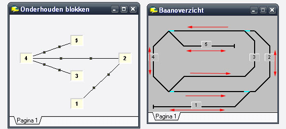

Deze week heb ik mijn eerst Koploper stapjes gemaakt. Inmiddels heb ik alles aangesloten en naar mijn beste weten ingesteld. Ik kan "rijden volgens bestemming", dit werkt naar behoren.
Echter, als ik automatisch ga rijden dan houdt koploper er na een aantal treinbewegingen mee op en switcht ie naar "handmatig"! Meestal knippert er dan een baanvak en staat dat er iets (wissel?) bezet is. Met twee treinen blijven ze staan op blok 2 en 4 maar ook met slechts een trein gaat het fout. Ik begrijp dat het een deadlock kan opleveren als ze van plaats willen wisselen want het tussenliggende spoor is geen blok (te kort). Echter, vanaf beide blokken zijn er alternatieven, nl. blok 3, 5 en 1 maar die lijkt ie niet te benutten!
Mijn testbaantje zoals in koploper (foto's van de baan staan hier). De pijlen geven mogelijke rijrichtingen aan. Nu besef ik dat m'n proefovaaltje niet ideaal is opgezet. Ik heb dit echter met opzet gedaan om de limieten op te zoeken. Toch lijkt me dat automatisch rijden op dit baantje mogelijk moet zijn.
Graag hoor ik jullie inzichten of dit wel of niet zou moeten werken en hoe danwel waarom niet!:-)

beste advies, stel je vraag op het koploper forum, daar is alle kennis gebundelt en dan hou je ook alle kennis bij elkaar.
maar ik denk dat ik het probleem al weet. Je moet de vinkjes aan zetten in je blokeigenschappen zodat koploper weet welk blok het volgende blok is, dit moet je op elk tabblad doen, controleer ook even of je de juiste wisselstraten heb ingegeven in onderhoud baaneigenschappen en als laatste in de blokken die doodlopen moet je ook een vinkje zetten bij keer loc.
controleer dit ff, werkt het dan nog niet zet dan je vraag en je database op het KPL forum en ik weet zeker dat je binnen een uur rijdt

Het minste wat we nodig hebben is een back-up van jou database, dan kunnen we het simuleren op onze computer...
Ik heb ooit een probleem gezien met een cirkel in een baan, ook met slechts twee bezetmelders in de cirkel. Dat lukt niet goed.

Je moet eerst een backup maken...zie onderaan bij globale instellingen, dan heb je steeds een back-up van je baan.
Dit is een "tekst" file die je dan aan je berichten kan hangen.
Maar je kan hem ook gebruiken, als je na veel mislukte veranderingen, terug wil naar de versie van de vorige dag bv.
Deze backup zal koploper maken bij elke stop van het programma.
Wanneer je koploper laat lopen "zonder" verbinding met je centrale kan je treinen laten rijden in testmode... en in de gaten houden wat er juist gebeurt.
Dat kan iedereen die op het forum je backup download.
Zo kunnen zij "meedenken".

Bedankt Theo. Ik heb de testmode gevonden. Dat scheelt al een heleboel tijd! Heb 't alleen nog niet voor elkaar.
Zelfs met een simpel pendelbaantje van drie sequentiele blokken loopt het vast. Het loopt van 1-2, 2-3, 3 terug naar 2 maar dan wil ie niet meer naar 1... Moet iets simpels zijn maar heb al van alles geprobeerd.

Backup krijgt ge die gemaakt ?
Dat is het eerste wat ze je gaan vragen.
Een veelgemaakte fout (?) is dat het bij koploer afhangt vanuit welk blok je komt, om te beslissen waar je heen mag.
Daarvoor moeten alle tabblaadjes ingevuld bij één bepaald blok en ook netjes aangegeven of de lok daarvoor moet keren of niet.

Kan het zijn dat ik een blok mis? Tussen 2/3 en 4?
Inderdaad weet men op het Koploperforum vast het antwoord. Is ook lastig te zien zo zonder verdere info.

als jij op dat stukje twee bezetmelders heb dan zou ik daar inderdaad maar een blok van maken

Er was ooit iets met een cirkel met slechts twee blokken, als deel van een grotere baan. Dat liep ook altijd mis.

Woohoo! Got it! Na wat bladeren op 't koploperforum vond ik iets over "tabjes onderaan". Je had gelijk Theo, ik had de "uit blok" tabjes over het hoofd gezien.
Walter & Maurits: Het stukje tussen 2/3 en 4 is maar 35cm, tekort voor een blok. Ik wist bij de bouw al dat het niet ideaal was maar m'n proefovaaltje mocht niet te groot worden, en ook om juist tegen problemen aan te lopen, dan leer ik meer voor m'n grotere baan!
Het heeft een uurtje automatisch gedraaid en daar ben ik erg blij mee!
Mocht ik tegen grotere problemen aanlopen zal ik met 'n backup bij 't koploperforum aankloppen. Desalnietemin bedankt voor de geboden hulp! 't Is echt gaaf om een geautomatiseerde baan te hebben waar ik eigenlijk vanaf kinds af aan al van droom!
