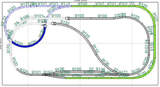

Hallo allemaal,
Na maandenlang oriënteren ben ik tot onderstaand banenplan gekomen (versie 5628 denk ik).
Ik ben volledig nieuw in het modelspoorbouwwereldje. Ik heb van vroeger wel het Legotrein virus opgepakt, en vanuit de (schoon)familie verder besmet met het virus...
Ik heb vooral voor N-spoor gekozen ivm de ruimte en wil me ook vol storten op de scenery.
Tijdperk: V-VI
Regio: lage landen met een berg (Limburg, Ardennen of zo)
Thema: Bosbouw/landbouw
Ik ben vooral ook benieuwd naar de tips en aanwijzingen van de forumleden.
Het is de bedoeling op (zeer) korte termijn een startset te kopen en dan stukje bij stukje op te bouwen. Natuurlijk eerst het ovaaltje leggen om te kunnen rijden...
Alvast dank voor elke reactie
Tijdperk: V-VI

Waarschijnlijk ga je problemen krijgen met je stijgingspercentage. als je de wissel rechts naar beneden haalt en samen voegt met de andere wissel tot een engelsman kom je denk ik beter uit. Dan heb je meer ruimte om te klimmen.
Verder een leuk plan, kijk wel uit met de keerlussen.

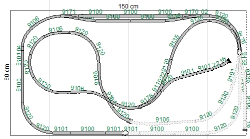

Re: banenplan 150x80 met tunnel
Dank je Matthijs voor de tip.
Ik heb eea uitgetekend, maar als ik die wissel vervang, dan wordt de bocht een stuk ruimer. Die ruimte heb ik niet. Ik zit nu op 150cm, terwijl ik gehoopt had dit op 120 cm te kunnen houden. 150 is het maximum.
Ik denk nu de stijging al in te zetten na de wissel van het inhaalspoor. En dan na de rechtse wissel, die recht ligt, de ene kan verder te stijgen en de andere kant te gaan dalen.
Of is het een optie om de grondsporen iets te laten dalen?
Heeft iemand hier ervaring mee? Is het een optie om iets steiler te stijgen? 4%
Welke stijgingshoogte is normaal bij N spoor? Het is niet de bedoeling om elektrisch te rijden, enkel diesel.

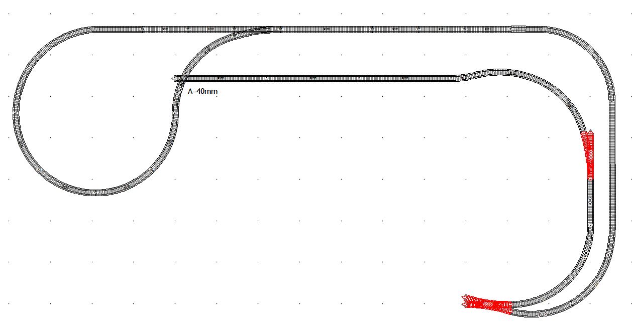

Je kan met flex rail werken om de bochten iets mooier te maken.
Maar dit was wel wat ik bedoelde.
Andere optie is de basis omlaag te laten gaan en het blawe stuk weer omhoog.

ff zitten rommelen met de tip van Matthijs.....
Maar dan nog haal je de hoogte niet om te kruizen. Hoogte verschil bij A is dan nog maar 40 mm.
Ga je met het andere spoor naar beneden dan (blijft het krap) is er een mogelijkheid!
Met flexrail tekenen is dan ook een must. Heb je al die stukjes rails niet
Verder leuk baanplan hoor!

Ja, maar dan wellicht zonder engelse wissel. Ik vind het baanplan op zich wel leuk.

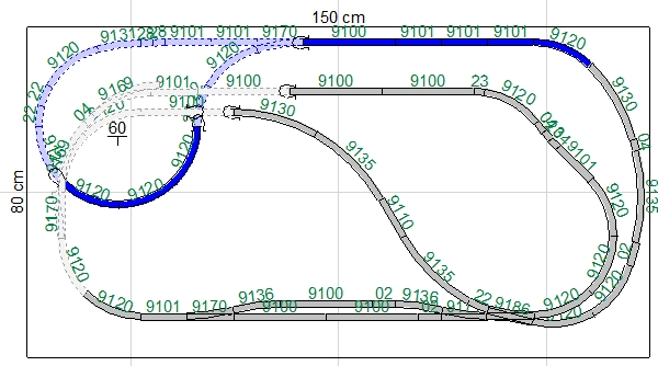

Ik ben ervan bewust dat er 2 keerlussen in zitten. Ik ben nog niet zover dat ik al wet hoe dit op te lossen. Moet je in het banenplan daar rekening mee houden?
Ben ook nog met de hoogte aan het stoeien geweest.
Zie onderstaand resultaat.
Echter, gaat het hele zwikkie over 2/3 van de baan gaan stijgen...

Keerlussen op zich zijn niet erg. Maar je moet er wel rekening mee houden dat een kleine keerlus (of een kort stuk spoor voor de keerlusmodule) de lengte van je treinen zeer kan beperken. Je hebt vier secties nodig waar de locomotief geheel in past en 1 waar liefst de hele trein in past. dus heb je een lokje van 8cm en een keerluslengte van 50 cm dan kan je trein eigenlijk niet meer langer zijn dan 16cm. dus nog maar 1 wagonnetje erachter

Hallo Wouter,
Heb jouw draadje even doorgelezen, maar om heel eerlijk te zijn, denk ik dat je beter kunt gaan werken richting plan 5800.
Da aanpassingen zoals genoemd voor de helling zijn terecht, echter maakt de aanpassing hiervoor het plan toch veel minder leuk.
ben bang dat als je met een paar treinen tegelijk wilt gaan rijden, je elkaar snel in de weg gaat zitten kwa mogelijkheden, en het dus snel gaat vervelen.
Je hebt gewoonweg te weinig ruimte om elkaar te passeren, het spoortje naar de korte lus zal altijd maar door 1 trein gebruikt kunnen worden, om maar een voorbeeld te noemen.
Ik denk dat je op deze ruimte meer mogelijkheden hebt.
Bedenk ook dat jouw station wel erg korte sporen heeft, daar kun je niet veel op kwijt.

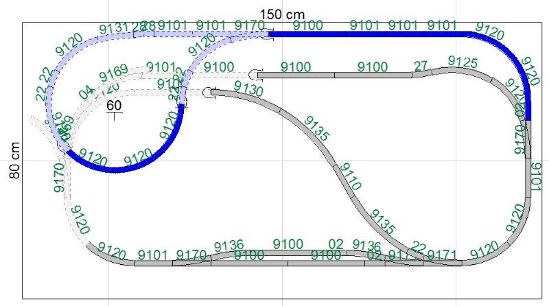

Na een weekje andere bezigheden en het weer doorlezen van deze string, heb ik een nieuw plan getekend.
Ik ben afgestapt van het idee om de spoorlijnen over elkaar hee te laten kruisen.
Volgens mij zitten er geen keerlussen (met bijhorende uitdagingen in).
Hoe gaat dit met de kruising?
Nog een vraag. In de series van voorgefabriceerde landschapsplaten zitten ook soms stijgingen van 4,5 - 5 %. Hoe kan dat?
mijn nieuwe plan:
mijn nieuwe plan:

Kruising heeft ten opzichte van elkaar geïsoleerde sporen, dus levert geen keerlus/kortsluiting op.
Leuk plan, maar de kruising zou ik ongelijkvloers maken.
Wel weinig afwisselingsmogelijkheden. Je hebt maar één uitwijkspoor, dus kunt maar twee treinen laten rijden.

Ik vond het vorige plan beter.
Even terugkomend op de keerlus.. Ga je überhaupt digitaal rijden? Want als je analoog rijdt (en dat ook wil blijven doen) dan kun je alles wat nu over keerlussen gezegd is gewoon vergeten. Analoog is gewoon een kwestie van een paar diodes en de sporen na je wissel onderbreken en klaar. Kijk daarvoor eens in een oude minitrix catalogus of baanplanboek.
En ja 5% is veel. Maar neem aan dat je niet met 12 wagons gaat rijden op dit baantje.
