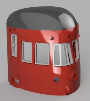

Vandaag weer een mijlpaal bereikt, na uren gluren op U-buis over het vormen van oppervlaktes in Fusion en diverse pogingen om de kop van de DE5 te vormen ben ik niet ontevreden met wat ik nu uiteindelijk heb gemodelleerd. Had wel een idee hoe dit aan te pakken, maar het wilde niet erg lukken, na wat hints en tips van enkele forumleden ben ik er toch redelijk uitgekomen. Mijn moeder zou gezegd hebben "geen dooie dingen de baas".
Hierbij een render van de kop

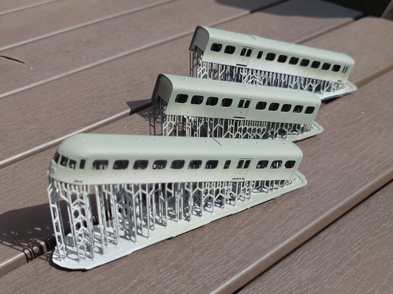

Afgelopen weken uit de printer gerold, de Bk, Boo en de Bo bak van stel 184
en dit zijn de Bk, Boo en Bo bakken van stel 196, de omgebouwde stellen uit delen van een elektrisch treinstel die destijds over waren. De Boo staat overigens omgedraaid in de DE5, dus de smalle deuren aan de Bo kant.
