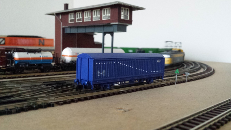

Kun je mij vertellen welk merk en evt. typenummer dat seinhuis is, het is namelijk precies het soort seinhuis wat ik zoek.
Bij voorbaat dank.

Die is van Auhagen, het artikelnummer heb ik niet. Let op dat het wel een TT model is, dus eigenlijk iets te groot voor ons.

Vandaar dat ik het niet kon vinden. Eerlijk gezegd valt het niet op dat het een TT model betreft. Ik denk dat ik er toch maar voor ga.

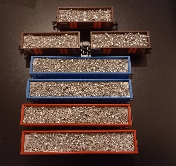

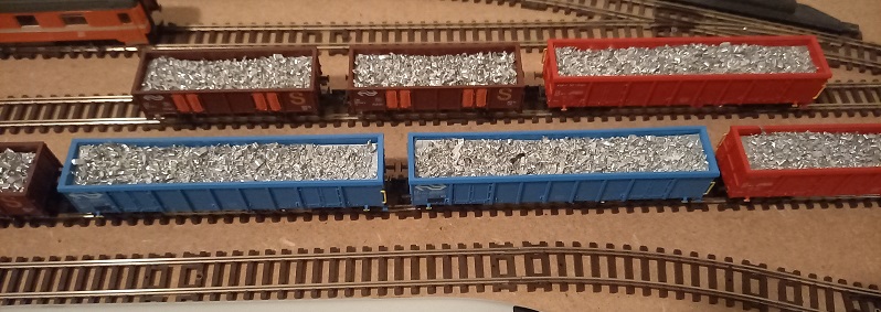

Laatst heb ik van @Raymond wat aluminiumslijpsel ontvangen om als lading in enkele open wagens te gebruiken. Hiervoor heb ik rechthoekjes styreen op de juiste maat uitgesneden en deze zilverkleurig geschilderd. Na droging is er een laag houtlijm bovenop gegaan waar het slijpsel in is gestrooid. Toen ook deze droog was kon het losse slijpsel eraf worden geschud, wat rest is de hoeken nog even bijwerken:

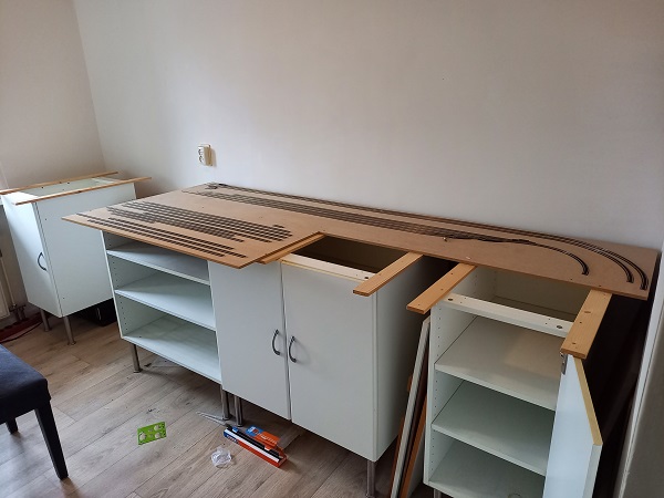

voorlopig gaat dat nog niet gebeuren, de treinbaan is momenteel afgebroken:

Die wagonladingen met aluminiumslijpsel zien er heel overtuigend uit. Zou zelf wel minstens drie keer dubbelchecken of er echt geen slijpsel los kan komen want ik kan me voorstellen dat dat niet goed is voor tandwielen en andere bewegende delen wanneer dat daartussen komt!

Leuk Rick dat aluminium!
Bij de e-tjes staat het ook mooi👍🏻

Mooie oplossing Rick. Absoluut een verbetering t.o.v. het origineel.

Bedankt, bij het bijwerken wil ik nog wat verdunde houtlijm over de lading druppelen zodat loszittende delen alsnog vastgezet worden.

Ten opzichte van lege wagens is het snel een verbetering. :D Dit zijn de Eanos van Hobbytrain, als ik die van Fleischmann binnen heb zal ik die ook nog aanpakken.
