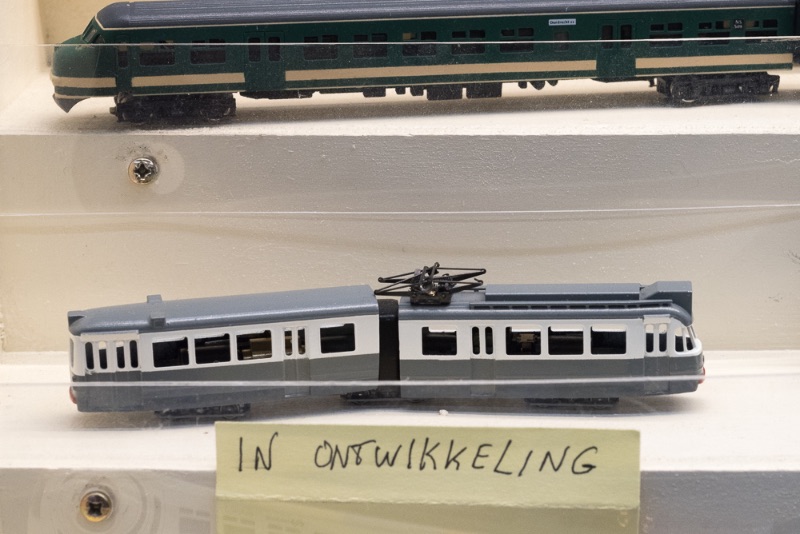

Heeft Rob bischop geen model van een van de trams van de GVBA? Ik dacht wat gezien te hebben op Station N-spoor j.l. bij hem op de stand. Volgens mij dit type in een wit/grijze kleurstelling en tweedelig.

Op de beurs is Hilversum stond een proef model van een Amsterdamse tram. ( Bisschop Modelbouw )

Wat Robert schreef en wat Frank laat zien is de tram die wij momenteel aan het ontwikkelen zijn.
Het kapje heeft Mitchell getekend en de aandrijving komt van arnold.
Wat nog moet gebeuren is het tekenen van de opschriften en reclame borden.
Laser gesneden ramen heb ik al liggen deze komen half verzonken in de kap te zitten.
Zodra de tram klaar is zal ik hem tussen de rest van mijn modellen zetten hier op het forum (kleinserie fabrikanten)
En zal het model ook gewoon compleet op de beurs te zien zijn.

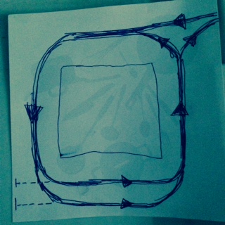

Hallo Olaf,
Een leuk idee die trambaan.
Alleen vind ik het sporenplan te simpel.
Meestal is er een dubbel spoor voor de Tram.
Wil je toch voor enkel spoor gaan dan zul je wat moeten verzinnen om geen saaie cirkel baan te krijgen.

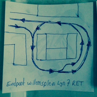

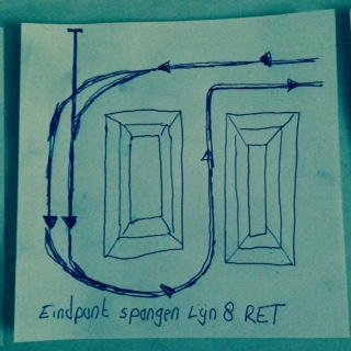

Heb je deze twee Rotterdamse Tram eindpunten van lijn 7 en 8 eens bekeken ?
De trams maken een ruime keerlus om een huizenblok heen.
Bij het eindpunt van lijn 7 ( Willemsplein ) kan de tram ook nog een ronde maken om een andere tram te laten passeren als alle twee de sporen bezet zijn aan de halte.
Bij het eindpunt van lijn 8 ( Spangen ) bestaat die mogelijkheid niet, maar kan de tram vanaf het binnenspoor aan de halte achteruit een doodlopend stuk spoor op rijden. Dit spoor is er om tijdelijk een tram te kunnen stallen.
Als je deze twee eindpunten samenvoegt tot een "eigen" eindpunt dan kun je :
Een ronde maken met de tram.
Een andere tram passeren aan de eindpunt halte.
Een tram stallen op het doodlopende opstelspoor.
En je hebt een fictief doorgaande aansluiting naar de rest van het tramnet.
( ervan uitgaande dat je voor een éénrichtings tram hebt gekozen )
Frank.

Hallo
Dank je wel voor het meedenken. Ik heb dubbelspoor overwogen maar dat wordt toch wel erg vol. Verder wil ik het ook simpel houden. En het gaat straks vooral om het landschap. Het is verder ook een diorama en geen tram / trein baan.
