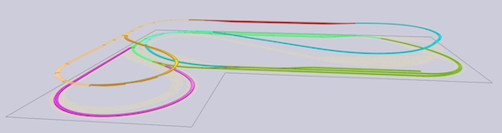

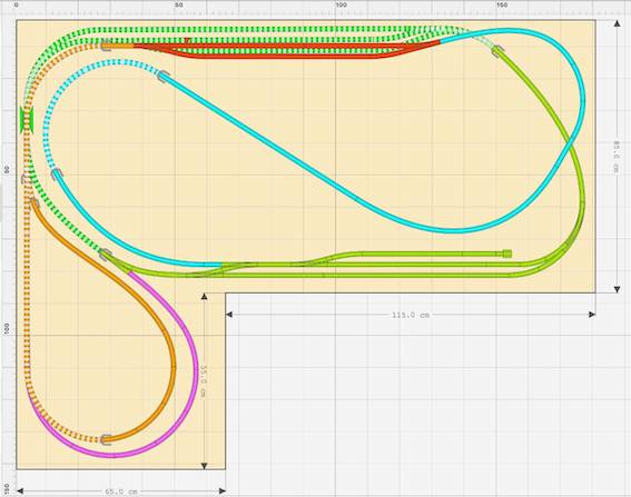

Daarna ben ik aan de slag gegaan met een baanplan. Door de vele tips en tops ligt er
nu een ontwerp waar ik zeer tevreden mee ben en het komende jaar flink mee vooruit kan!
Daarom hier een nieuw onderwerp aangemaakt om te laten zien wat mijn vorderingen zullen zijn.
Schroom niet om ideeën aan te dragen, want ik moet nog een hele hoop leren!
Alvast bedankt voor jullie opmerkingen en veel kijkplezier gewenst. :mrgreen:

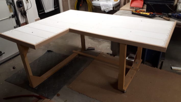

Vandaag bij mijn schoonvader langs geweest om te vragen naar spullen voor een treintafel.
Na samen wat in de garage gekeken te hebben naar 2e hands materialen en nadat ik de maten had doorgegeven is hij aan de slag gegaan.
Krijg ik net het bericht... Hij is klaar! :lol:
Heel erg blij mee!
Kan ik aan de bouw van de baan beginnen in de kerstvakantie. 8-)

Stevige tafel zo te zien. Het begin is er Geert. We blijven je volgen.

Hallo Geert,
Mooie tafel.
Handig zo'n schoonvader.

Toffe tafel Geert! Succes en vooral veel plezier met de bouw van je baan. Blijf het een mooi plan vinden!

Z’n schoonvader heb ik nauw nooit gehad :D
Erg mooie en stevig onderstel zo te zien

Dat ziet er goed uit Geert! Een mooie nette tafel.
Ik ben benieuwd naar de verdere bouw.

mooi zo'n treintafel!
het baanplan leent zich uitstekend voor een mooie uitwerking van o.a. het landschap.
ik blijf het volgen.

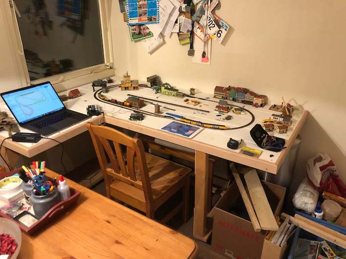

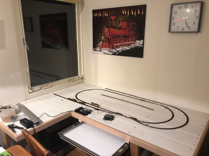

Trots op ons nieuwe treinenplekje in de werkkamer! Hier ga ik heel wat uurtjes klussen!
Daarnaast is de werkkamer groot genoeg voor een uitbreiding in 2021 :lol:
