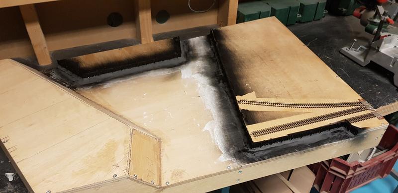

Inmiddels is het grove houtwerk klaar en heb ik het straatspoor al aangelegd. Alle planken voor het luchtspoor zijn al klaar, maar dat zal ik pas kunnen plaatsen zodra de scenery eronder af is. Nu kan ik er tenminste nog bij :D
Zoals je hieronder kunt zien heb ik gekozen voor een 60 graden bocht. Op de club hebben we nog een losse 30 graden bocht waarmee gecombineerd makkelijk 90 graden te realiseren is. De praktijk zal nog moeten laten zien hoe deze opgesteld kan gaan worden. Ik hou zelf niet van recht toe recht aan bakken en daardoor wilde ik het hoofdspoor ook laten verspringen over de bakken. Hierdoor kreeg ik dan wel weer een ingewikkelde hout constructie.
Als met al en een hoop plankjes met aparte maten... zie het resultaat tot nu toe:

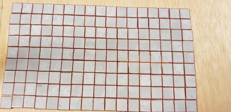

Dan heb ik vandaag ook monnikenwerk gedaan. 280 stelconplaten voorzien van een roestrandje. Dit heb ik gedaan met een verfstift.
Een aantal heb ik een afwijkende kleur gemaakt zodra er net een lekplek ontstaat:
Van tevoren had ik wel gedacht dat ik aan 1 doos van 280 stuks voldoende zou hebben, maar ik denk dat ik er nog wel een doosje of 3 extra moet gaan halen :?
Grz, Mike

Ook nog wat olievlekken aanbrengen. En scheuren natuurlijk.

Uiteraard ga ik ze nog verweren. Over de scheuren moet ik nog even nadenken. Dat is wel heeeeel klein. Ik vraag mij af hoe ik zulke fijne lijnen moet gaan zetten.

mikey schreef: 19 apr 2019 15:16 Over de scheuren moet ik nog even nadenken. Dat is wel heeeeel klein. Ik vraag mij af hoe ik zulke fijne lijnen moet gaan zetten.
Met een (scherp) x-acto mesje moet dat wel lukken. Accentueren met een zwarte wash en klaar. ;)

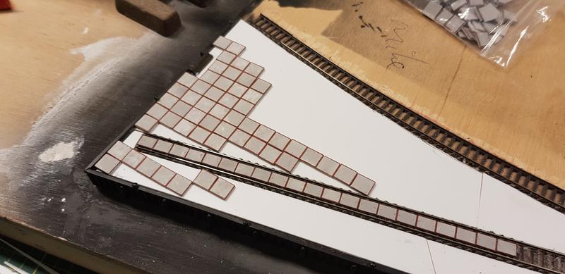

Hierna heb ik nog een beetje lopen spelen met de stelconplaten.
Tussen de rails moeten ze helaas wel een stuk smaller worden. Van onze modelbouwwieltjes lopen de flenzen helaas niet zo heel strak tegen de spoorstaven aan als in de werkelijkheid waardoor er meer ruimte nodig is.
Het idee is om het stelconplaten plein haaks aan de lange zijde van de kade aan te leggen. Ik wil dan alleen met hele en halve stelconplaten gaan werken zoals ook vaak in de werkelijkheid toegepast wordt. Dan de lege plaatsen opvullen met opvulmiddel en daar een baksteenmotief in krassen.
Hieronder heb ik een klein stukje even los gelegd voor het idee:
Grz, Mike

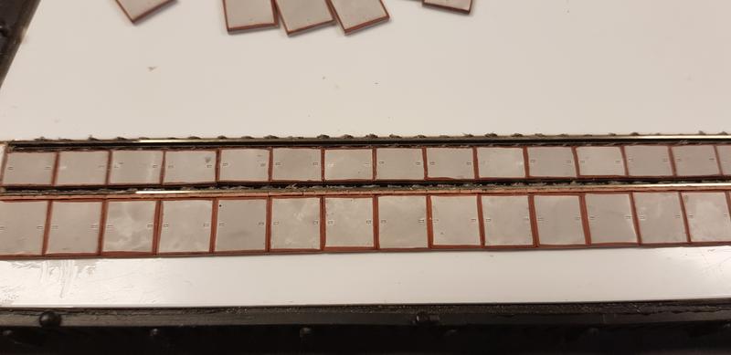

Vandaag ben ik weer een avondje aan mijn bakken bezig geweest.
Tussen de railstaven in heb ik de bielzen met een dremel bewerkt zodat de stelconplaten niet te hoog zijn. Ik wel tenslotte niet de verf er af poetsen als ik mijn rails poets. Nu zijn de stelconplaten een fractie lager als de spoorstaven.
De stelconplaten tussen de spoorstaven heb ik aan 2 kanten in moeten korten zodat de flenzen van het rollend materieel er nog tussen passen.
Ook heb ik al wat stukje opgevuld met styreen zodat ik daar weer de stelconplaten op de juiste hoogte kan plaatsen.
1 Stelconplaat brak tijdens het afsnijden van de randjes. Dit gaf eigenlijk wel een leuk effect en hem heb daarom er maar gewoon tussen geplaatst. In schaal 1:1 ligt er hier en daar ook wel eens een gebroken plaat :D (zie foto hieronder)
Ik heb vervolgens even wat stelconplaten los gelegd voor het idee. Het is de bedoeling dat ze dan haaks op de kade komen te liggen. Dan wil ik alleen maar met hele en halve platen gaan werken. De rest wil ik opvullen met asvalt of bakstenen.... Het 2e is nogal veel werk en moet ik nog even over nadenken :roll:
Grz, Mike

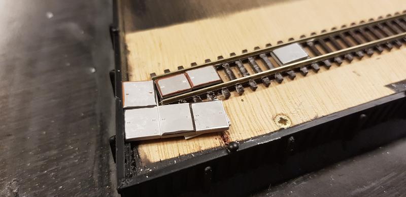

Mickey als de rails vastligt op de ondergrond, je gebruikt peco rails, dan kun je overwegen om de bielsen aan de buitenkant schuin weg te snijden. De spoorstaven liggen dan nog steeds opgesloten in de rest van de kunststof.

Tegen de spoorstaven komt nog een randje bakstenen geplakt. De bielzen durf ik niet verder schuin af te slijpen. Dan ben ik bang dat de spoorstaaf toch los laat of ik de rail beschadig. Ik veil de betonplaten zelf aan de onderzijde een beetje schuin af. Dan kunnen ze er nog steeds strak tegenaan.
Het vijlen gaat erg makkelijk.

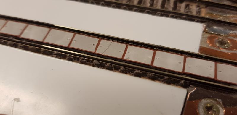

Joost heeft mij toch over kunnen halen om de platen haaks op de andere kade aan te leggen.
Ik heb nu langs 1 spoorstaaf eerst een randje bakstenen aangelegd en daar dan de stelconplaten tegenaan gelegd.
Dan krijg je het onderstaande effect:

Mooi Mike, die bakstenen maken het af! Zijn dat ook losse steentjes van Juweela? Overigens liggen die stenen wel vrij hoog tegen de spoorstaaf.
verder denk ik inderdaad dat dit de juiste keuze is. Ziet er logischer uit op de een of andere manier.

Ziet er goed uit Mike, hoop alleen niet met poetsen dat je de steentjes eruit trekt? Gaat een mooie module worden.
