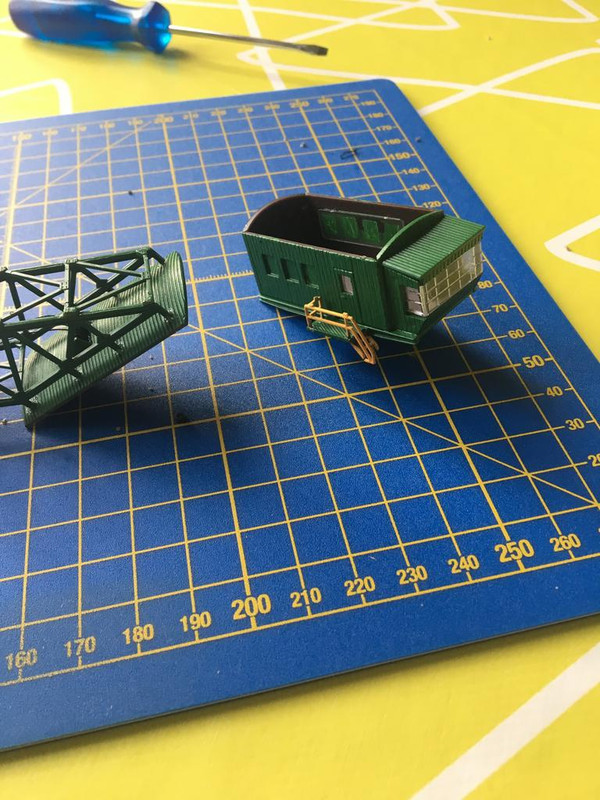

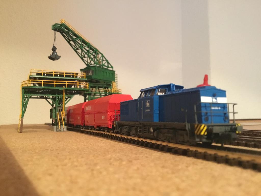

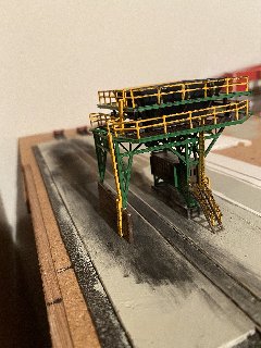

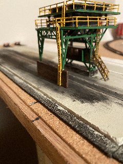

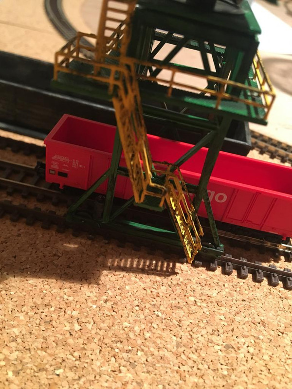

De kraan is nu zover klaar hierbij een foto van het resultaat.
Ook heb ik hem al een beetje geweatherd, hij staat toch te draaien in de kolen dus heb er wat zwart op aangebracht.
Ook de trappen en trapleuningen voorzien van zwarte vegen.
Ik ben er nog niet helemaal uit wat ik ga doen onder de kraan en de kolensilo, ballasten of een betonnen vloer aanleggen zodat er ook (vracht)auto's kunnen rijden. Als ik de vloer leg moet ik nog even bedenken hoe ik dit ga doen misschien met klei o.i.d.
Intussen ook al begonnen met het schilderen van de spoorstaven.
Dit is wel een monnikenwerkje en zal wat tijd vergen maar het resultaat zal er wel zijn denk ik.

Netjes Niels.
Weathering is in mijn ogen zeer mooi uitgevoerd, niet te veel, juist genoeg.

Hallo Niels,
De kraan is inderdaad mooi geworden.
Mijn welgemeende complimenten.

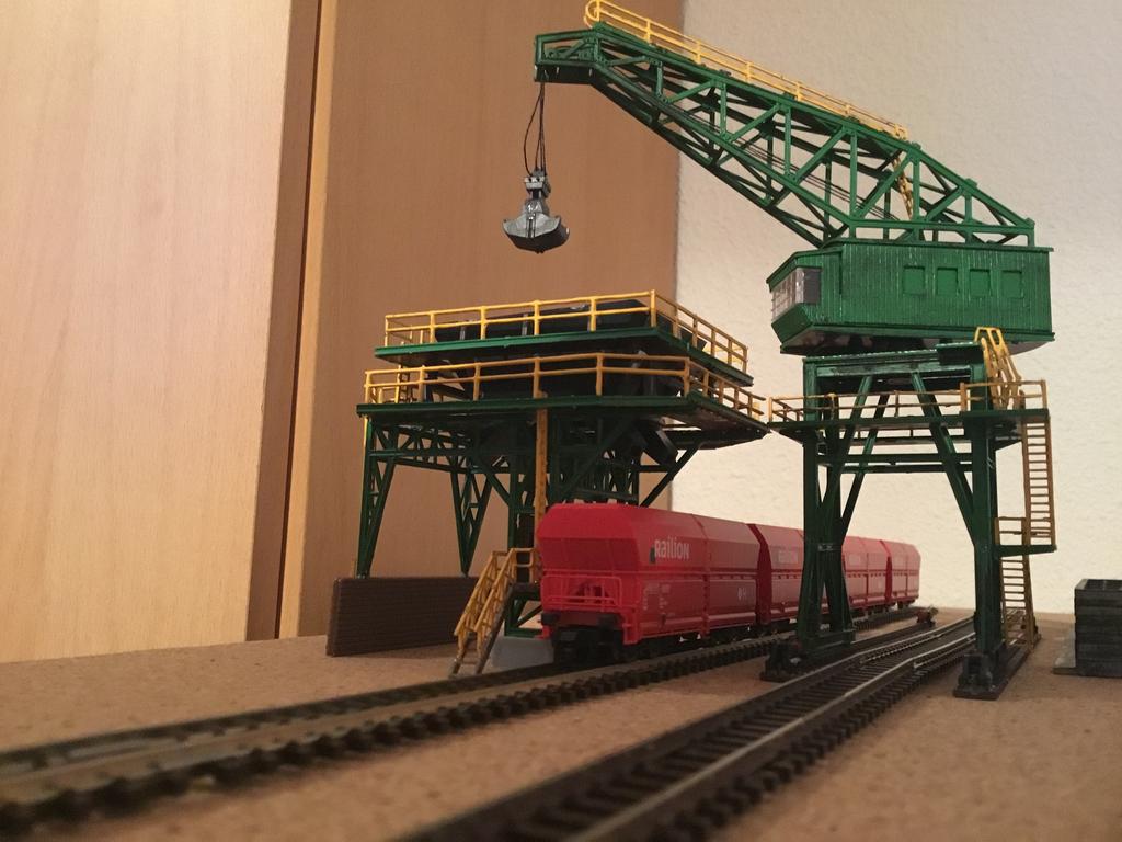

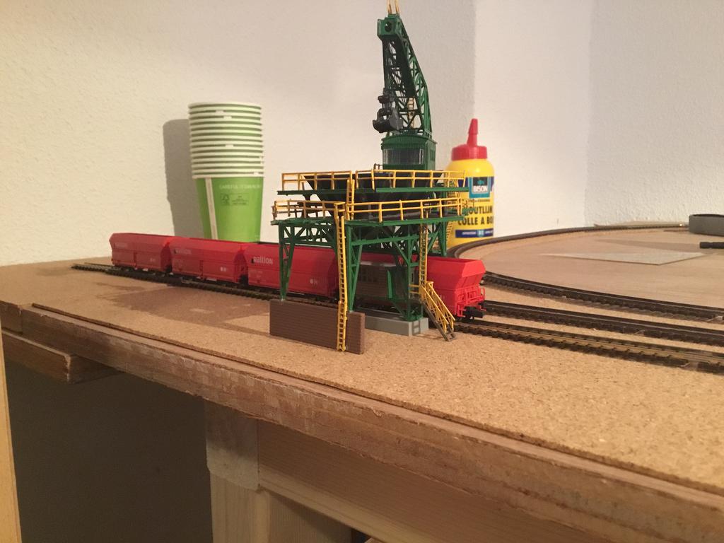

Het werk aan de spoorbaan heeft de laatste tijd wat stilgelegen, iedereen hier weet dat we best een prijzige hobby hebben en aangezien ik pas dit jaar ben begonnen moest alles (en nog steeds) gekocht worden. Zo had ik nog niks van gereedschappen zoals, penselen, pincetten, hobbymesjes, snijmat en ga zo maar door. Hetgene wat ik wel heb gedaan is voornamelijk brainstormen over de baan, hoe ik het wil, wat ik wil en vooral hoe ik het ga doen.
Nu weet ik natuurlijk wel wat het scenario gaat worden en in grote lijnen wat waar moet komen maar nu wordt het vooral kijken naar hoe een idee er in de praktijk gaat uitzien. In ieder geval is de kolenlaadinstallatie helemaal, op alleen de kolenbunker nog wat weatheren na, af.
Hiervan wat foto's...

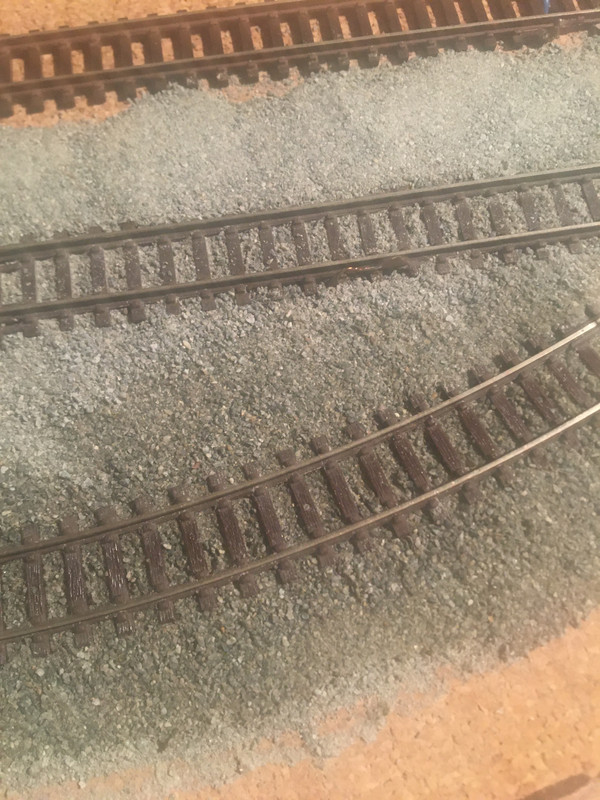

Ook ben ik begonnen met te ballasten op wat stukjes kurk om te kijken hoe het uitvalt, hiervan 3 voorbeelden;
De bovenste is basalt, die vind ik zelf nogal donker uitvallen. Midden is graniet en vind ik ook nog donker... De onderste vind ik wel wat hebben en lijkt mij meer op ballast dat al een tijdje ligt door weer en wind aangetast (geweatherd) dus..

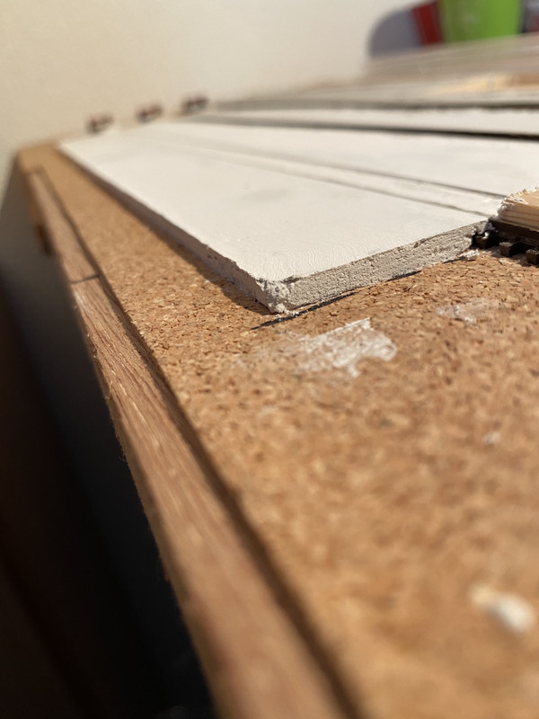

Verder wil ik onder de kolenbunker en kraan een betonvloer realiseren en ik denk aan muurpleister om dit te gaan doen, als er iemand goede of slechte ervaringen mee heeft hoor ik het graag :)

Mooie weathering! In mijn draadjes (zie handtekening) beschrijf ik het gebruik van Alabastine muur/grote gatenvuller. Dat vind ik erg goed werken.
Je moet het wel goed uitkrabben tussen de railsstaven, anders dan lopen je treinen niet goed.
Verder erg tevreden met dat materiaal.

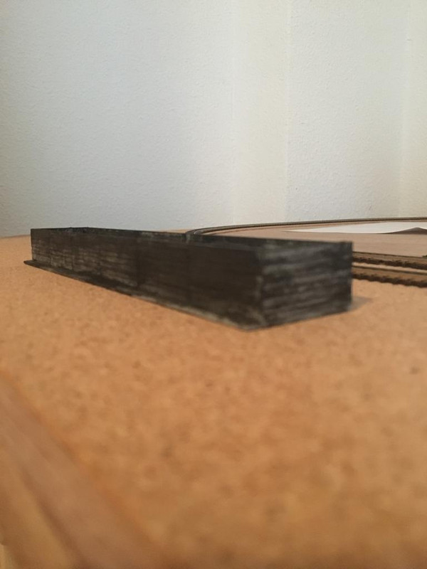

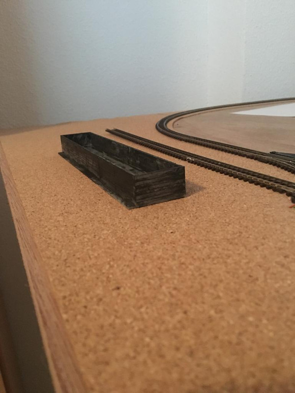

Toen eens bij HO gekeken en jawel! 1 gebouw sprong er uit, goede tijdperk althans qua uiterlijk en ik zou het kunnen gebruiken als onderdeel van een energie centrale. Meteen gekocht en mee aan de slag gegaan, dus een energie centrale zal het gaan worden. Ook heb ik al een loskuil voor de onderlossers voorzien dus nog wat spelen met transportbanden een ovengedeelte en schoorsteen, schilderen/weatheren moet het al een eind gaan lukken.

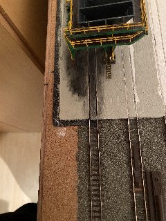

Nog een tegenvaller te melden; op de kolenlosplaats al rails geschilderd en vastgelijmd:o tja vergeten om ontkoppelrails te plaatsen. Nu heb ik al een
repa ontkoppelaar maar op 2 sporen kan ik die niet plaatsen omdat de steunbalk van de tafel er pal onder ligt, dus moet ik de originele ontkoppelaars gebruiken met de spoel bovenop... Ik heb hier niet zo'n probleem mee maar in mijn enthousiasme vergeten te plaatsen:( oef ..... Nu eerst de lijm weer oplossen en meteen ontkoppelaars bestellen.. En zo blijven we lekker bezig :)
