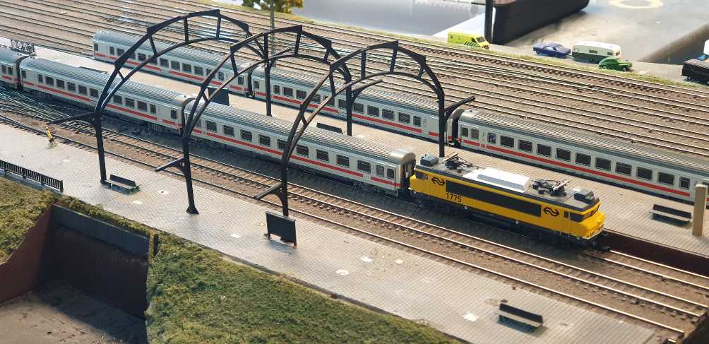

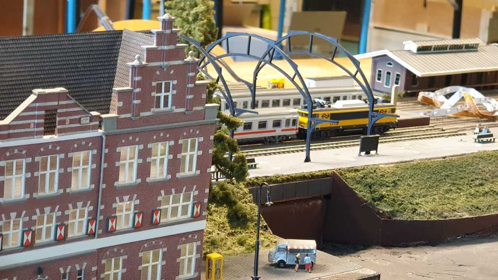

zo, bijna 4 jaar niks geschreven over mijn stations modules, nou is er ook best een tijdje niet veel aan veranderd door veel andere werkzaamheden aan het opstelterrein, zoals het bouwen van bovenleidingsportalen en het bouwen van een helix, het verhuizen van de club, het bouwen van nieuwe transport kisten en ga zo maar door.
Nu was er altijd wel het idee om iets meer van het station te maken dan het nu is, iets meer een eye catcher nog. Dus kwam het idee om toch een grote stations overkapping te maken ipv een paar lullige perron dakjes.

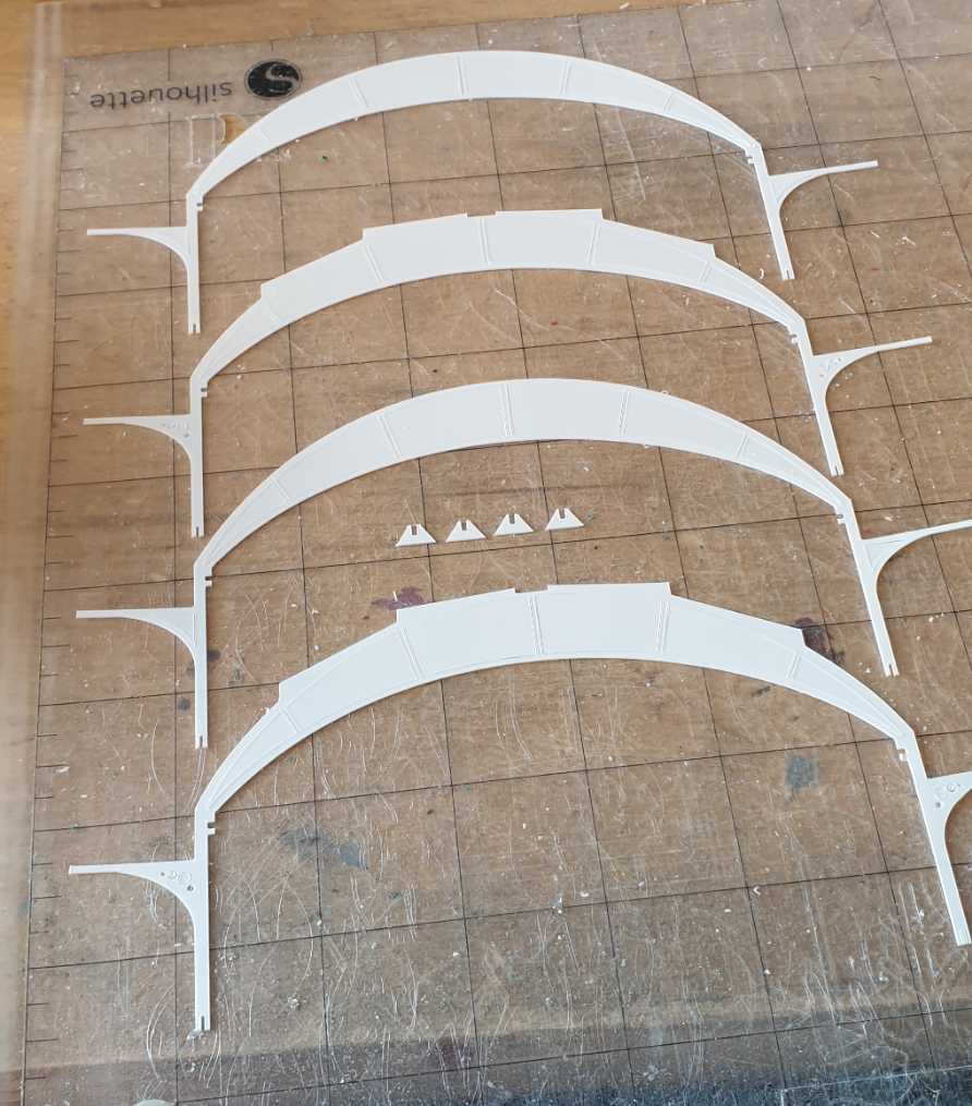

Nu we op de club ook een snijplotter hebben (staat bij mij thuis ook een te verstoffen op zolder), ben ik weer wat actiever met snijplotten en zo ook om spanten van een overkapping te maken.
Het model is geïnspireerd op de oude kap van zwolle, niet perfect op schaal van tekeningen, maar gewoon van wat foto's van google en de maat van de perrons die al liggen. Het eerste model was wat te laag geworden, waardoor er geen bovenleidingsmast meer onder past, en bij het verhogen is de ondersteuning van de zijkappen te hoog geworden, dus er komt nog een nieuwe versie van de eerste proef modellen.
Ik snij vier lagen van 0,3mm en plak die dan op elkaar. De binnenste twee lagen, van de vier, zijn anders dan de buitenste, om wat meer relief te krijgen. Bij elkaar heb ik dan 1,2 mm wat al best stevig is, maar toch wil ik een messing frame solderen van railstaven, waar de styreen portalen dan om heen geklemd worden zodat het een beetje meer in vorm blijft en heel blijft op transport naar beurzen. De kap wordt niet helemaal dicht maar zo, dat je de treinen nog goed kan zien. In zwolle was er ook weinig beplating meer over op het eind.

Hoi Paul,
Dat wordt een prachtige constructie! Slim bedacht. Hoe wordt de kap op de perrons vastgezet?

Dat ziet er wel strak uit, ben benieuwd hoe het eindresultaat wordt.

Tof dat er weer tijd is voor je station. Hopelijk blijft het dak doorzichtig. Vindt het zicht op perrons altijd mooi. Maakt het levendig. In elk geval veel plezier met bouwen!

Hier nog een voorproefje. Inmiddels twee portalen die wel goed zijn.
Ze komen nog ietje dichter bij elkaar dan nu op de foto.
Per portaal is de plotter een half uur bezig met de vier lagen die ik nodig heb voor 1 portaal, dus ik ben wel even bezig voorlopig. Gelukkig hoef ik het niet zelf te snijden
Ik gebruik een zwarte primer van motip, dus daarmee ben ik iig snel klaar.

Zo gaaf om te zien. Ga zo door, wordt steeds mooier en mooier. Complimenten!

Man en machine samen; virtueel modelisme. Je steekt waarschijnlijk meer tijd in het ontwerpen, coodinaten ingeven, slicen en verbeteren, dan het echte modelbouwwerk, maar het wordt wel heeeeel erg mooi!
- Berichten: 1616
Re: Module station Paul_DMV
Dat is een mooie methode door het laagsgewijs op te bouwen. Moet toch ook maar eens nadenken over zo'n snijplotter. Het resultaat is prachtig.
