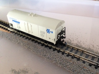

Re: Woodland Scenics ballast fine
Hoi Frank,
Ik gebruik ook ballast van Woodland. Vind dit verre weg het mooiste materiaal. Het is super fijn en bijna poeder.
Maar goed, ik vind dat dat ook moet omdat de schaal wel zo realistisch mogelijk moet blijven. Het type is:
Woodland Scenics
Fine Ballast
Grey Blend B1393
Je kan deze ballast mooi bewerken met de pastel krijtjes van de welbekende winkel Act...
Hieronder een foto van een heel klein proefstukje op mijn baan. Ik probeer dat altijd uit in het schaduwstation. Kun je mooi prutsen en testen.
Woodland Scenics
Fine Ballast
Grey Blend B1393
Wie niet kan delen kan ook niet vermenigvuldigen.
Marc.
Marc.
Hoi Frank en Collin,
Mixen van ballast doe ik niet hoor, dat heeft de fabrikant al gedaan. ( grey blend )
Eigenlijk word er best moeilijk over gedacht soms maar dat is het helemaal niet vind ik.
Inderdaad ik gebruik de rails van Peco code 55 het lage profiel dus. Het is wat duurder maar vind dat er wel veel natuurlijker uitzien.
Ik zal een beetje uitleggen wat ik gedaan heb. De rails leggen en ballast aanbrengen. Daarna houtlijm met water over de ballast laten druppelen.
Wat ik belangrijk vind is veel aandacht aan de ballast besteden. Ik zorg ervoor dat elke kruimel ook echt tussen de bielzen ligt en niet erop. Ik zie wel eens plaatjes voorbij komen dat er meer op de bielzen ligt dan tussen. Het nadeel is, dat als het vast gelijmd is, je het er ook bijna niet meer afkrijgt. Dus het is een monniken klus maar uiteindelijk is het resultaat erg mooi en natuurlijk. Voor de roestkleur van de rails aan te brengen gebruik ik verf van Revell. Bruin matt 84. Persoonlijk vind ik dat het mooist. De verf breng ik aan met een heeeeelll dun kwastje langs de zijkant van de spoorstaaf. Als je de bovenkant raakt geen paniek dat poets je er zo met de railgum af als het droog is. Als dit alles droog is kun je de kleur effecten aanbrengen. en tja.... ook dat is na smaak. Ik vind het mooi om die versmering van weersinvloeden en dieselolie/uitlaatgassen te simuleren. Ik neem daarvoor pastelkrijt. Deze schraap ik een beetje af met een hobbymesje en je hebt poeder. Met een zacht kwastje breng ik dat lichtjes aan tussen de rails en een beetje erlangs. Je moet echt zelf spelen hiermee dit is helemaal na eigen smaak. Ik zelf hou van de bruin tinten en hier en daar wat zwart. Meer doe ik er niet aan.
Marc.
Marc.

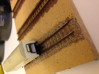

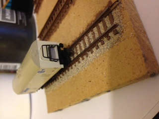

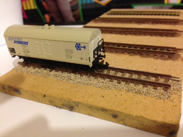

Hallo allemaal,
Vandaag toch maar even wat ballast op een stukje rails gedaan.
Het is de kleur "Grijs". B1375
Onder de rails ligt een kurk bed van Jeweha.
Ik ben tevreden over het formaat van de steentjes, maar over de kleur nog niet.
Forum lid Zthijs1 heeft op zijn baan een erg mooie mix gebruikt.
2 x Beige
1 x Grijs
1 x Lichtgrijs
https://www.n-spoorforum.nl/viewtopic.p ... 9&start=40
Dit is de zelfde mix die Huib Maaskant gebruikt heeft op zijn H0 baan "De lage Zij"
2 x Beige
1 x Grijs
1 x Lichtgrijs
http://www.floodland.nl/aim/info_rails_ballasten_1.htm
Ik twijfel zelf nog of er nog iets meer bruin in mag zoals Danny Verkade heeft gedaan in zijn H0 baan "Zilverdam"
4 x Beige
2 x Grijs
1 x Lichtgrijs
1 x Bruin
https://forum.beneluxspoor.net/index.ph ... #msg851095
Maar het ligt er ook aan welk tijdperk er is gekozen.
En die keus heb ik ook nog niet gedaan.
Ene H@ns heeft mij een groene Mat'54 verkocht maar ook een blauwe GTW .
Frank.
2 x Beige
1 x Grijs
1 x Lichtgrijs
2 x Beige
1 x Grijs
1 x Lichtgrijs
4 x Beige
2 x Grijs
1 x Lichtgrijs
1 x Bruin
Frank.
- FullSizeRender.jpg (33.96 KiB) 5340 keer bekeken
Frank.
Frank.

Gisteren op Eurospoor heb ik een paar kleuren Woodland Scenics Fine gekocht.
Vandaag even een paar "mixen" op een stukje rails uitgetest.
(1) De mix van Huib Maaskant. Foto 1 & 2
(2) De mix van Danny Verkade. Foto 3 & 4
(3) Een eigen probeersel. Foto 5 & 6
Eerst ga ik alle 3 de mixen verlijmen om te zien of er nog verkleuring zal optreden.
Frank.
Frank.
- Maaskant
- image2.JPG (31.28 KiB) 5381 keer bekeken
- Maaskant
- image1 2.JPG (37.96 KiB) 5381 keer bekeken
- Danny Verkade
- image4 2.JPG (36.63 KiB) 5381 keer bekeken
- Danny Verkade
- image3 2.JPG (32 KiB) 5381 keer bekeken
….en foto 3 & 4.
- eigen
- image6.JPG (34.88 KiB) 5385 keer bekeken
- eigen
- image5.JPG (36.53 KiB) 5385 keer bekeken
De foto's waren wel heel erg klein en onduidelijk.
Hopelijk zijn de foto's nu duidelijker.
Frank.
Frank.
- Eigen
- image3.JPG (112.58 KiB) 5381 keer bekeken
- Danny Verkade
- image2.JPG (111.5 KiB) 5381 keer bekeken
- Maaskant
- image1.JPG (116.07 KiB) 5381 keer bekeken
Frank.
