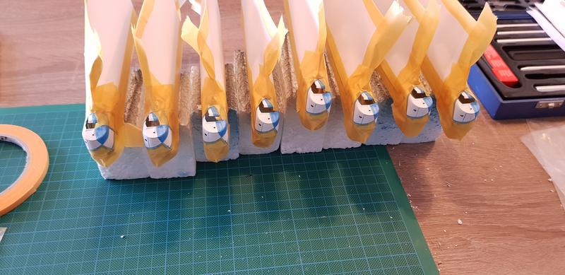

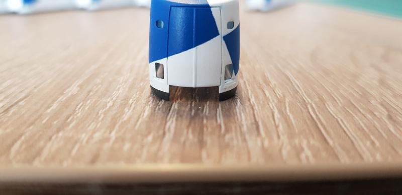

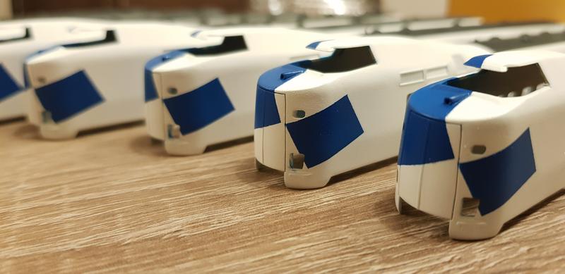

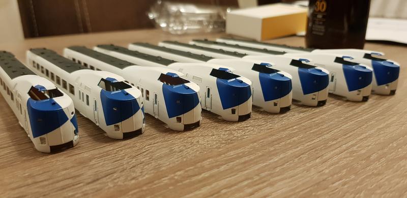

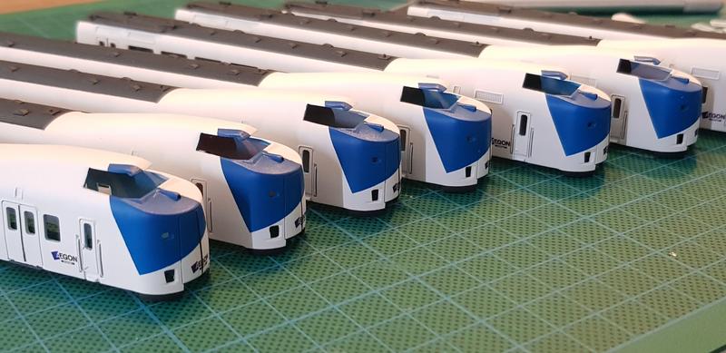

Het is alweer enige tijd geleden, maar vandaag heb ik mijn koplopers weer opgepakt.
In de tussentijd had ik de koppen al een keer geprobeerd te spuiten. Dit zijn vrij complexe vlakken om af te plakken. De lijnen lopen namelijk niet allemaal recht, maar ook in zeer lichte bochten en slingers.
Voor de juiste kleur had ik destijds Kleinspoor verf gekozen. Helaas door de vele stukjes afplaktape (en achteraf ook het verkeerde materiaal afplaktape) resulteerde dit tot één groot drama.... Toch maar weer terug naar mijn oude vertrouwde Phildie verf. Deze is op Thinner basis en droogt echt snel op. Deze verf krijgt nagenoeg geen tijd om onder de tape door te trekken.
Vandaag heb ik dus al mijn moed weer verzameld en begon het 3 uur lange afplaktraject weer opnieuw. Dit resulteerde tot het onderstaande:
Van de week pak ik de NS grijs weer op en moet nog wat vergeten delen gaan spuiten (dezelfde kleur als het dak). Het resultaat volgt uiteraard weer snel.
Grz, Mike

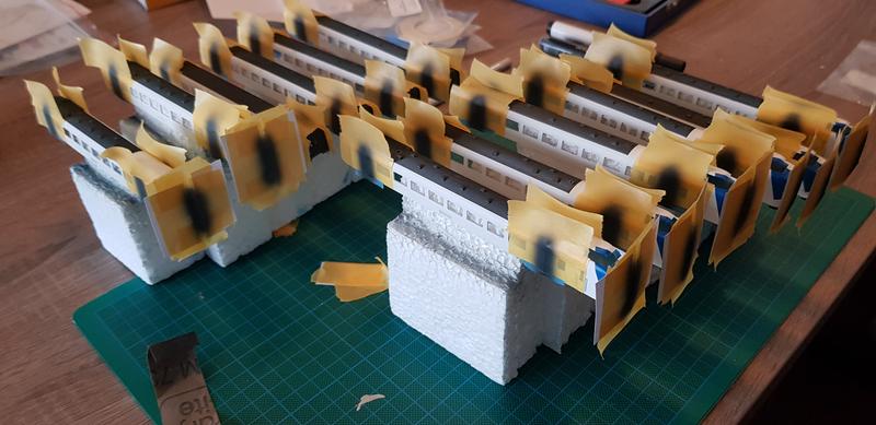

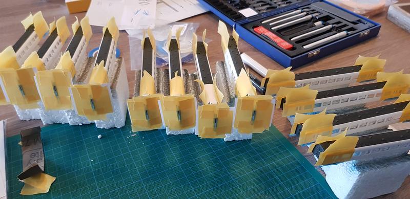

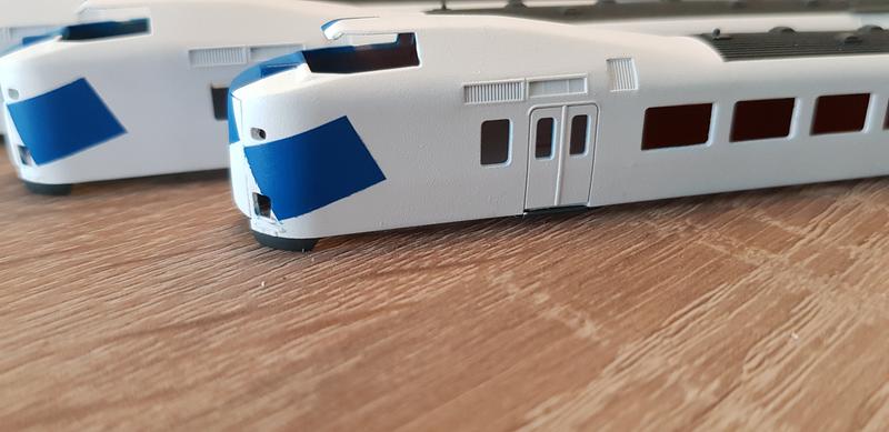

Vandaag heb ik ook weer even 2 uurtje therapeutisch af zitten plakken om alle randjes onder de treeplanken en de onderzijde van de koppen te spuiten:
Dan heb ik ook gelijk maar even alle onderkantjes van de 1600en in de primer gezet en met dezelfde NS grijs kleur meegespoten:
De volgende keer zijn de deurrubbers aan de beurt. Wordt weer vervolgd....
Grz, Mike

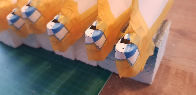

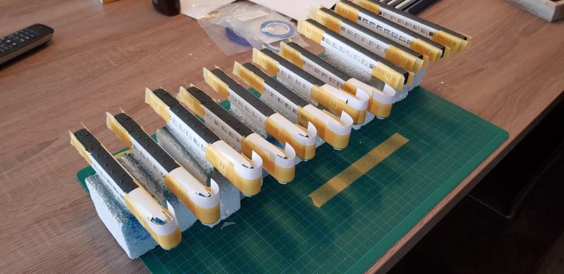

Re: Zelfbouw materieel (laatste update: Aegon koplopers)
En dan was vandaag dag 3 aan de beurt met afplakken en spuiten. Alle deurrubbers hebben nu een donker kleurtje gekregen:

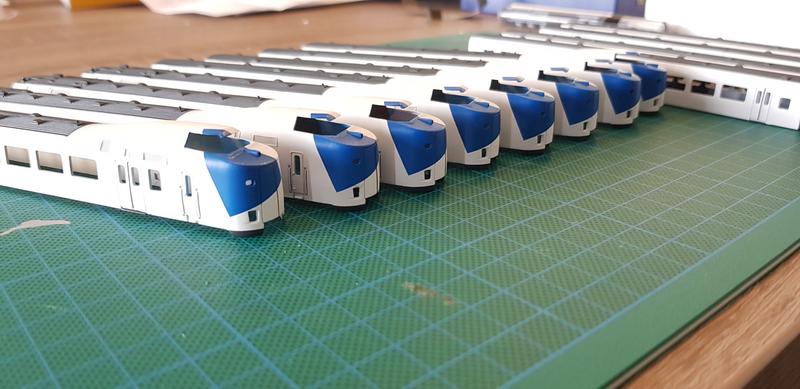

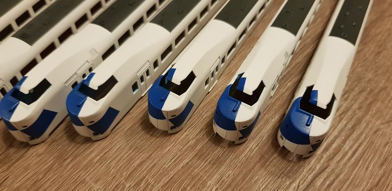

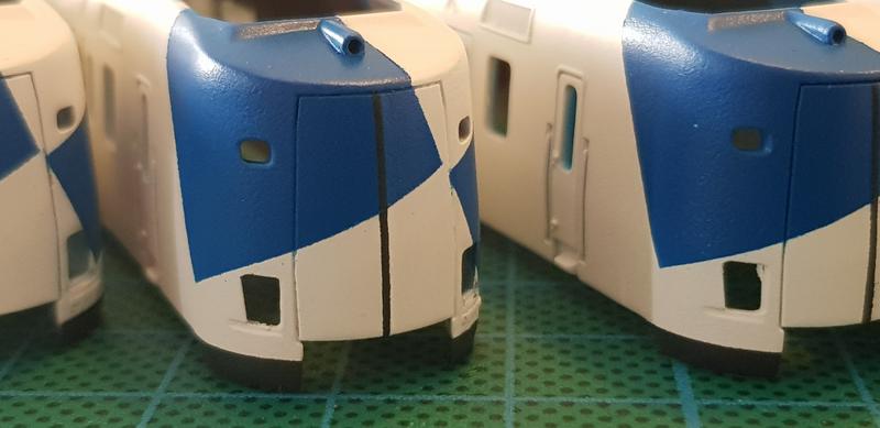

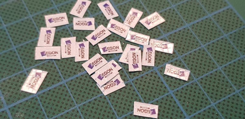

Vandaag ben ik begonnen met de vele transfers welke er op moeten. Allereerst maar de kleine Aegon teksten:
Met een scherp hobbymesje (ooit een messensetje bij de Lidl gekocht) heb ik eerst dun langs de randjes van de transfer ingesneden. Vervolgens pas grof er omheen. Deze week ik dan eerst een seconde of 20 in een bakje met lauw water. Erna leg ik hem nog eens 20 seconden op een vochtig keukenpapiertje.
Tijdens het weken, doe ik met een wattenstaafje eerst wat Micro SET op de kap waar de transfer komt. Vervolgens haal ik de tranfer van de drager af en plaats hem waar deze moet komen. Met een pincet kan ik hem dan nog wat naar de juiste locatie bewegen. Dan tamponneer ik hem voorzichtig met een droog wattenstaafje op de kap. Zo trekt ook het overtollige vocht in het wattenstaafje. De transfer laat ik dan 15 minuten drogen. Na het drogen doe ik er weer met een wattenstaafje Micro SOL op. Dit laat ik even een paar minuten intrekken en rol dan voorzichtig met een wattenstaafje over de transfer heen. Let op dat je dan niet wrijft. De transfer is namelijk zacht geworden en kan makkelijk stuk gaan. Na dit proces zie je totaal niets meer van de randjes van de transfer.
En dan hieronder nog een klein raadplaatje: Zoek de verschillen in de plaatsing van de transfers... En ja, dit klopt!
Grz, Mike

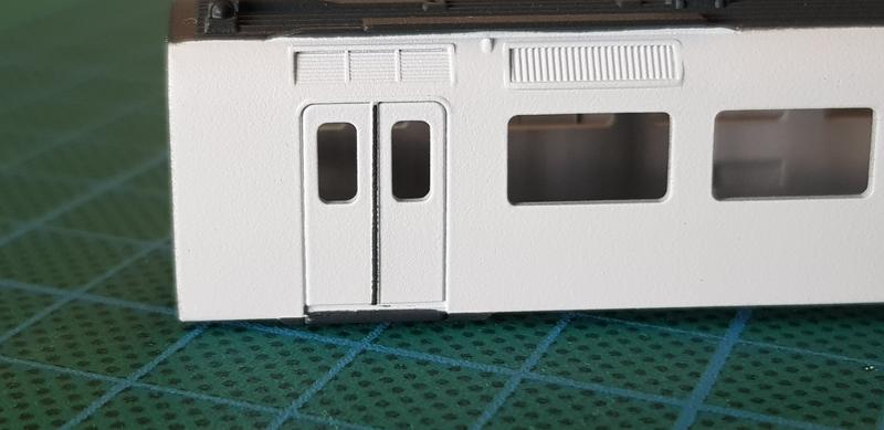

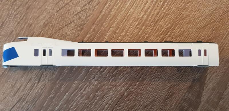

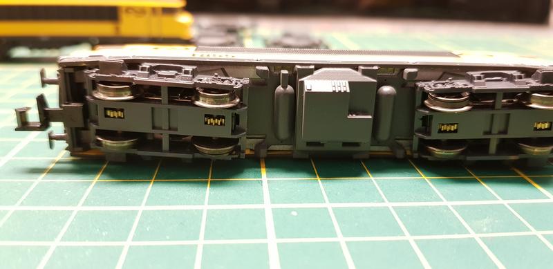

En nog even een klein projectje wat ik tussendoor even heb gedaan... De eerst 1600 (mijn 1855) heb ik voorzien van de correcte 3d geprinte onderkant:
En dan hieronder nog even het verschil:

Re: Zelfbouw materieel (laatste update: 1600 onderbouw)
Leuk Mike
Waar heb je die onderkanten vandaan en zijn die nog leverbaar?
Ik dacht ze ooit hier op het forum gezien te hebben bij een mede lid, maar ben hem uit het oog verloren...
Ps, in de shapeways shop van Mark (Markenburg) staan de correcte baanschuivers voor de koploper, die heeft Mark toen op mijn verzoek aangepast
Misschien ook iets voor jou?
