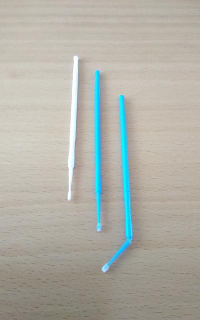

Dank voor de complimenten, die streep op de 1930 was nog even lastig en eerst niet helemaal naar mijn zin. Afgelopen zaterdag in Houten een heel handig dingetje meegekregen om te proberen. Moet zeggen dit werkte perfect. Streep eerst afplakken met tape van 0,5 mm en dan strak aan beide kanten ook afgeplakt en daarna 0,5 mm tape verwijdert. Daarna heel voorzichtig de witte verf getamponneerd op de open ruimte op de stijlen met het witte "kwastje". Binnenkort ook nog een verslag van het rechte blauwe "kwastje" i.c.m. het aanpassen van plan E rijtuigen.

Interessante techniek, dat tamponneren nog niet eerder gezien. Hoe kom je daar zo bij?
Groet Rieks

Hoi Rieks,
Oud trucje om randjes te voorzien van een kleurtje, doe dat normaal met een gummetje, bijv randjes van ramen, was hier wat lastig en Houten bracht uitkomst met dat hele kleine kwastje. Niet teveel verf eraan, bijna droog en dan voorzichtig meerdere keren aanstippen totdat het goed dekkend is.
