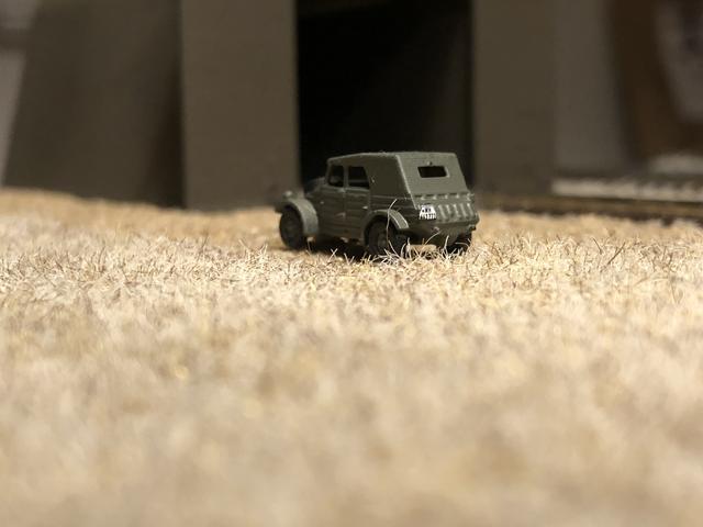

Ik heb zo een zeef in elkaar gezet. Werkt prima met de korte vezels. Je word wel druk met strooien, want er rap gaat het niet.

Ik gebruik een veredelde vliegenmepper van Ali met een strooibeker eraan, gekocht voor weing tijdens black friday. Gebruik hem eigenlijk alleen met korte vezels, 1,5/2/2,5mm. Af en toe wil ik nog wel eens 4 mm toepassen, niet teveel erin en hem redelijk dicht boven het strooigebied houden en rustig schudden, werkt voor mij perfect. Langere vezels zal lastig worden omdat het aantal kVolts dan eigenlijk te weinig is. Maar voor schaal N vind ik 4 mm (bijna 65 centimeter hoog in het echie) lang zat.
