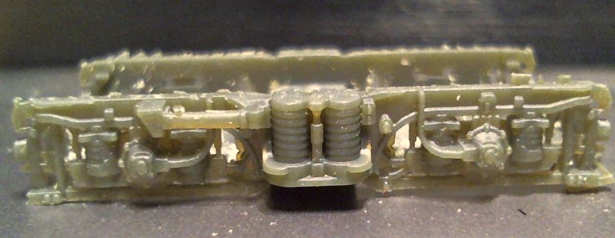

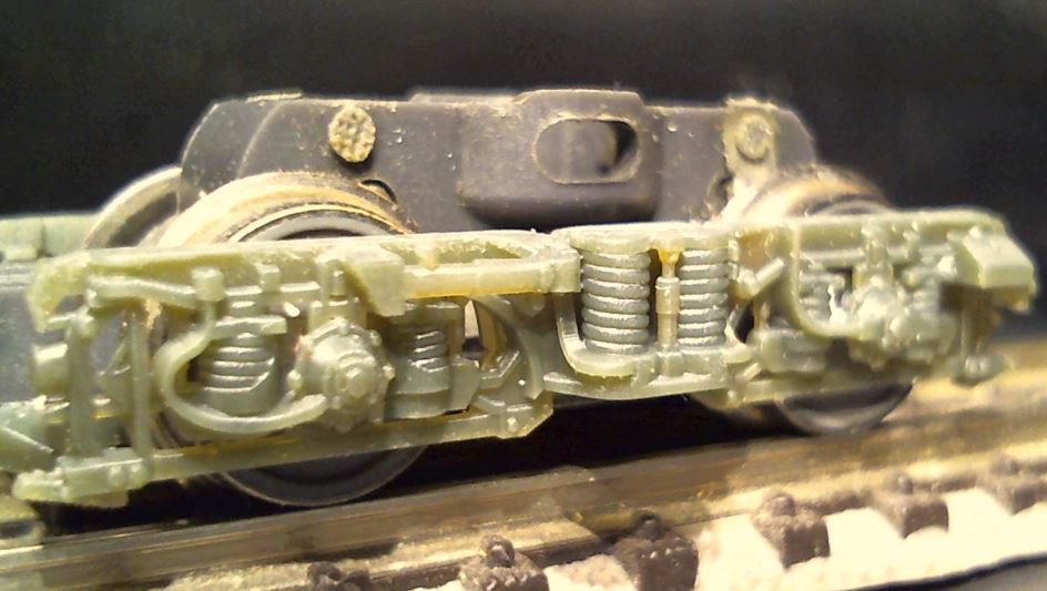

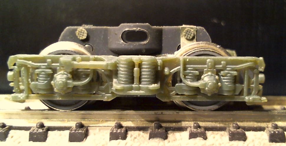

- alleen de steuntjes verwijderd geen nabewerking
- ds2.JPG (53.92 KiB) 10288 keer bekeken
- ds1.JPG (46.91 KiB) 10288 keer bekeken
- om een hoekje
- ds gemonteerd 2.JPG (77.15 KiB) 10288 keer bekeken
- op zijn wielen gezet
- ds gemonteerd.JPG (76.05 KiB) 10288 keer bekeken

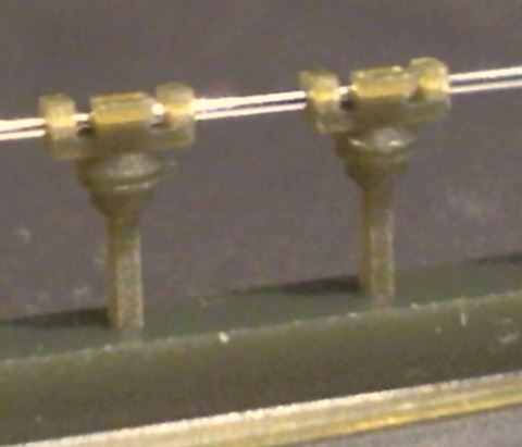

- zo uit de machine
- isolatoren open.JPG (21.12 KiB) 10281 keer bekeken
- 0,3 mm staaldraadje er doorheen, zonder nabewerking
- isolator.JPG (23.44 KiB) 10281 keer bekeken
- mooi ook het randje aan de binnenkant
- buffers reeks 2.JPG (16.05 KiB) 10281 keer bekeken
- losse buffers
- buffers reeks.JPG (25.41 KiB) 10281 keer bekeken

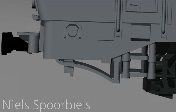

Re: HLE 11 benelux loc van 3d naar echt model

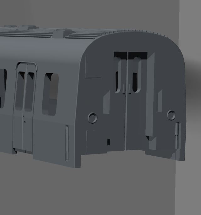

Hallo allemaal,
na wat strubbels en veel te veel te doen kleine update.
de kap is eigenlijk wel klaar qua vormgeving.
nu ben ik de beste methode aan het zoeken om te produceren.
wat kleine details zijn aangepast.
handrailing bij de cabine deur is nu meegeprint.
er is een trapje bij de cabinedeur gekomen
en om de boel wat op te leuken een leiding aan de onderzijde van de cabine.
op het eerste gezicht zie je niks nieuws aan de vorm, echter is de kap nu uit 5 losse delen opgebouwd.
zodoende kan er strakker geprint worden. waarschijnlijk zullen de onderdelen bij verschillende printers worden geprint en
dan samengesteld gaan worden. om het een beetje betaalbaar te houden.... waarschijnlijk... time will tell !!!
op naar de aandrijving en het stuurstand rijtuig
spoor ze,
groet
Niels Spoorbiels

- zo zie je het niet, maar dit is nu echt een soort 3d puzzel geworden
- puzzel.JPG (116.21 KiB) 11933 keer bekeken
- trapje en leiding bij de cabine
- leiding.JPG (23.72 KiB) 11933 keer bekeken

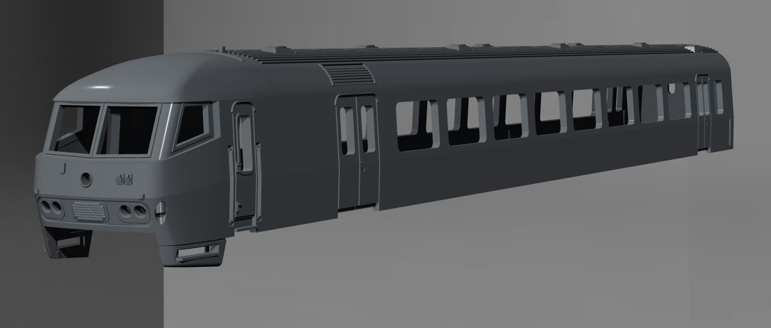

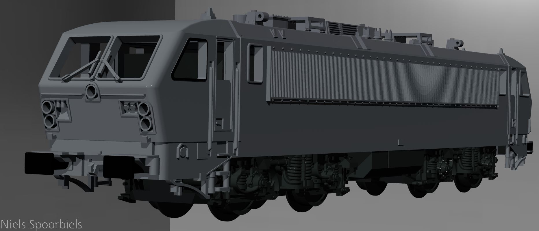

Hallo .
de loc staat even op een lager pitje. ik wil het frame in metaal gieten maar daar moet eerst even een cursus voor worden gevolgd.
Het metaal gieten is voor mij nieuw dus dat moet eerst even meester gemaakt worden.
maar voor de benelux trein is het stuurstand nu wel bijna klaar.
de kap is klaar nu nog de neus aanvullen met de bufferbalken en kleine details.
de raampjes en de balg aan de achterzijde kunnen in de kap worden gebruikt.
ik heb wat concessies moeten doen om de stijl van minitrix door te voeren in de kap.
dus de kap is iets breder en het kleurpatroon zal niet kloppen, maar dan valt hij niet op in combinatie met
de originele minitrix wagons
De kap past op het minitrix onderstel met een kleine aanpassing aan het einde ( moet een beetje smaller worden gemaakt.
ik zal de kap gaan spuiten in de oude benelux kleuren maar ook in de ns hispeed versie.
Ik heb nu een nieuwe decal printer van Roland en de eerste tests zijn erg goed.
voor wie het wat zegt het is een solvent inkt printer.
dus watervaste afdrukken , zonder noodzakelijke blanke lak voor het opbrengen van de decal.
en natuurlijk kan deze na ombouwen ook wit printen. dus ik heb goede hoop voor de decals.
het was wel een rib uit mijn lijf en een flinke sjouw actie want het is een A2 printer van zo'n 40 kg.
heb je verstand van metaal gieten of kan je mij verder helpen dan heel graag natuurlijk.
en oh ja, de onderstellen voor de 1200 zijn wel klaar.
wachten is alleen op de sleepcontacten van de etser.
maar ze lopen prima en het ziet er ook nog goed uit ook.
dat was het voorlopig weer, zodra de kap verder klaar is zal ik dit weer posten
grt
Niels Spoorbiels

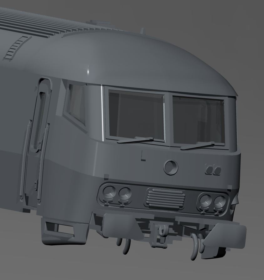

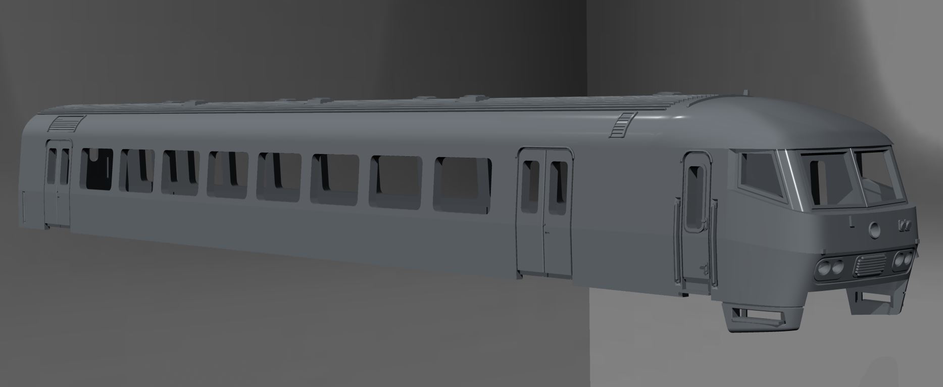

- neus en dak
- kap4.JPG (29.2 KiB) 11148 keer bekeken
- achterkant
- kap3.JPG (25.57 KiB) 11148 keer bekeken
- andere zijkant
- kap2.JPG (64.81 KiB) 11148 keer bekeken
- zijkant
- kap1.JPG (55.36 KiB) 11148 keer bekeken
zo avondje doorgebeten en de ramen voor de cabine getekend.
het zal een leuk experiment worden.
ik zal ze laten printen en kijken of het werkbaar is.
zo ja, dan gaan ze zeker in het model komen, want die lege sponningen zijn wel erg lelijk
grt
Niels
Zo, weer eens terug naar de loc.
er is heel , heel , heeeel erg veel getekend en aangepast, dit ivm de DWS 3D printer.
krimp kromtrekken, foutjes noem maar op allemaal moeten leren verhelpen.
meer er zijn behoorlijk wat vorderingen, reed de trein nog als een soort formule 1 wagen, nu gaat dat al veel soepeler.
het chassis is zo langzaam ingewikkelder geworden dan de kap zelf.
speling op de motor instelbaar, bevestiging aan de kap via de buffers, NEM bewegende koppeling, elektronica incl printplaatje.
man man als ik dat had geweten....pffff maar ik heb er nog altijd lol in.
nu alle remmen los gegooid in de details, en voila , de kabels op de loc, eigenlijk een grote zooi op dat dak, geen wonder dat die trein altijd defect was.
echt niet te geloven wat een chaos op dat dak, met eigen ogen mogen aanschouwen.
maar hier mijn interpretatie van de kabels, wel hier en daar een versteviging aangebracht, aar die kunnen wellicht ook wel weg, moet ik testen.
ik heb hog een paar hele kleine print probleempjes die ik nu probeer op te lossen, en dan hoop ik de kap definitief te kunnen printen.......
grt
Niels Spoorbiels
grt
Niels Spoorbiels
