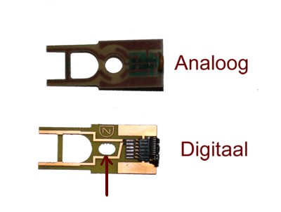

vorige week kocht ik tijdens Eurospoor de TOMIX railreiniger. Omdat ik bezig ben met (het begin van) een digitale baan moest ik natuurlijk de decoder bijkopen. Nu valt me op dat die niet goed past. De cirkel van het analoge printplaatje is op de decoder een kleiner ovaal (zie afbeelding). Kan ik dat ovaal groter maken of beschadig ik dan de stroomtoevoer?

Leon,
Ik heb zo'n Tomix niet dus weet hier niet het fijne van of je wel het juiste onderdeel hebt (probeer daar achter te komen voor je het onderdeel gaat bewerken)
Maar afgaande op je plaatje zeg ik, zolang je de banen niet raakt (en er aan de onderkant ook niets in de weg zit), kan jet het gaatje iets groter / ronder maken
Vind het echter "verdacht" dat het niet past...

Re: TOMIX railreiniger
En "moet" het groter ? Daar zit toch slechts het kunststof hulsje doorheen waar de schroef van het draaistel in past ?leontb schreef:,
Dank voor jullie suggesties!
Dentheo had gelijk, maar daar kwam ik pas via Hans achter. Het zwarte busje dat normaal bij de aan-uit schakelaar hoort hoeft er niet meer in. Toen moest ik Hans nog even om advies vragen over het aanmelden bij de digi centrale en zelf bedenken dat de loc gestuurd moet worden met regelaar 1 en de railreiniger met regelaar 2. Anyway, hij doet het! Ik heb nog het koperen dingetje met een punt eraan over, weet niet waar dat voor dient, kennelijk ook niet meer nodig.

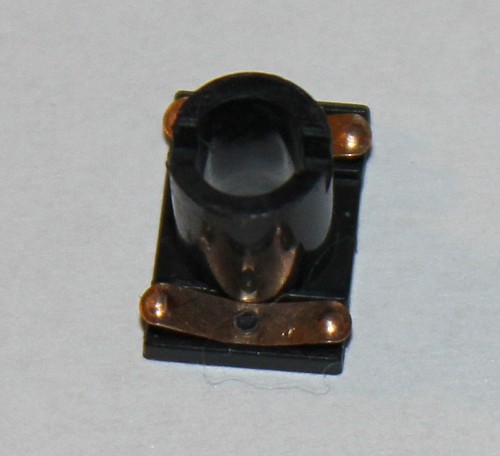

Goeie suggestie Frank. Dit busje hoeft er dus niet meer in.
Zie bijlage.
Zie bijlage.
- a1.jpg (35.25 KiB) 3226 keer bekeken

Kijk hier weer een topic wat mij geholpen heeft met he wegnemen of dat busje nu wel of niet geplaatst diende te worden.
