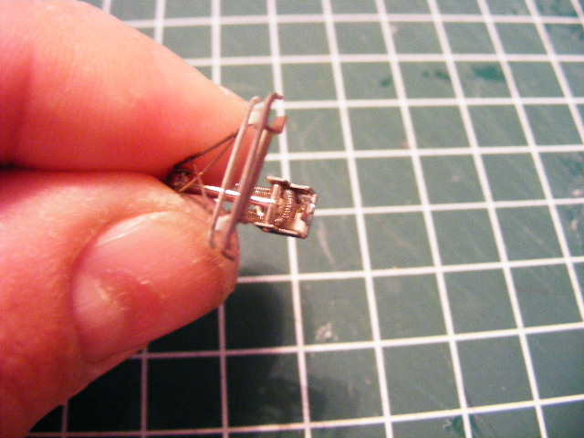

Originele toestand:
De uiteinden van het veertje worden lichtjes ingestreken met S 39 RVS vloeimiddel en vervolgens aan het frame gesoldeerd.
Deze handeling bespaart een hoop gefriemel met het veertje als men het later terug moet plaatsen!
Werkstuk afspoelen met water om resten van vloeimiddel te verwijderen!
Vervolgens het pennetje tussen de tang steken ZACHTJES en een beetje bijplooien.
Hoe ver je moet bijplooien, is een beetje passen en testen (beter stukje bij stukje)
Vervolgens de panto terug monteren...

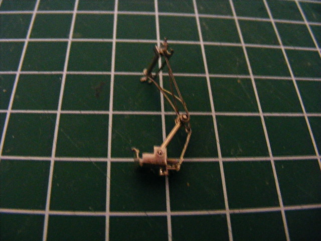

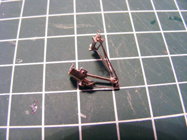

Het verschil voor en na, ongeveer een halve centimeter winst ( een tachtig centimeter in N :o )
Als eindresultaat een strakkere loc en weer een probleempje minder! ;)
