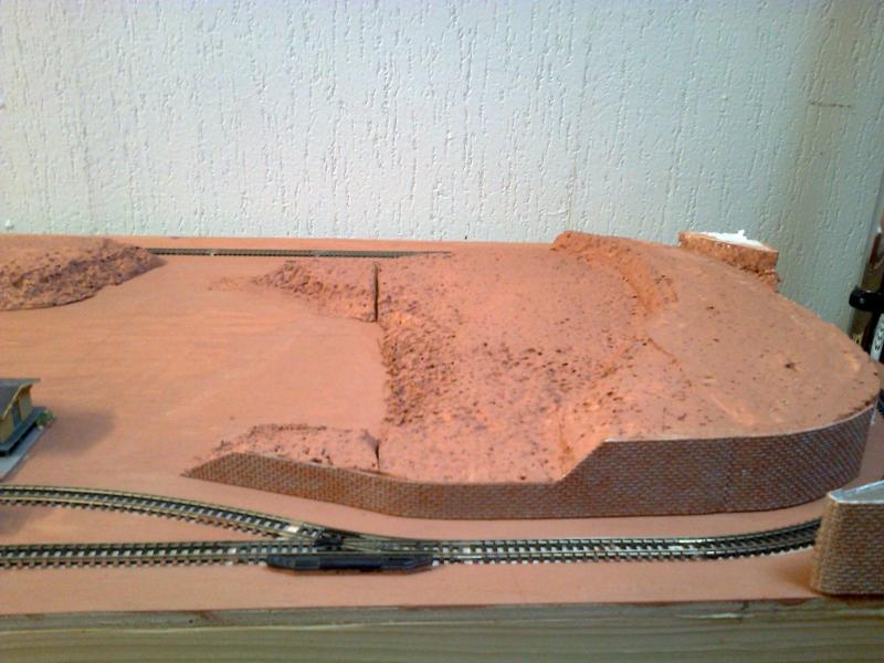

Wendy is inmiddels 12 en weet precies wat ze wil. Een module met mogelijkheid er later een volgende aan te bouwen: er moet een stadje achter het station verschijnen, een stukje waar de trein verstopt is zodat hij geen simpel rondje rijdt en ze wil landschapjes leren maken, dus wegen aanleggen, rails ballasten, gras zaaien etc.
Ik mag dus wel ideëen aandragen of adviseren, maar ze wil het bouwen vooral zelf doen. Met de basis heb ik wat geholpen, de inrichting en afwerking mag zij doen. Rechts komt een verhoging waar de trein onder een viaductje door in het landschap verdwijnt, links komt een stadje.

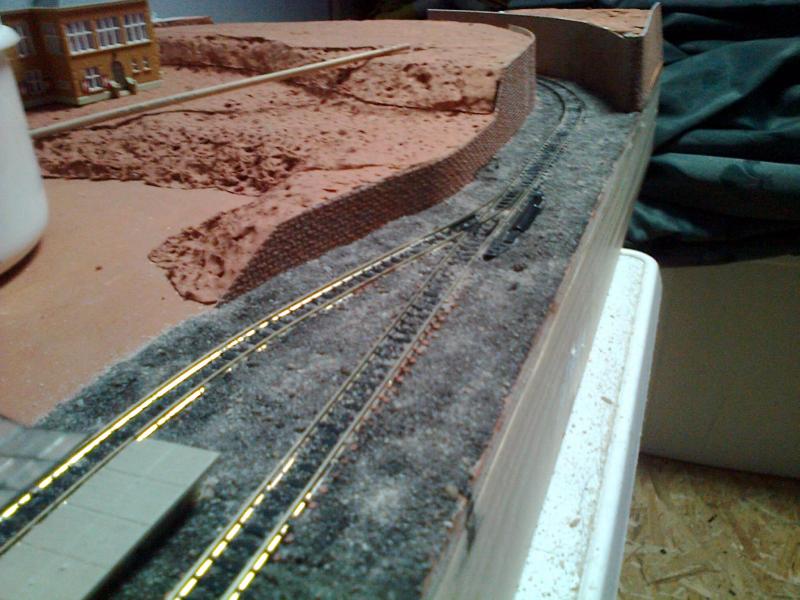

We hebben al wat bouwuurtjes samen achter de rug, dus ik plaats voor haar meteen de latere updates ook ter vermaak:
Het ballasten van de rails: hiervoor gebruik ik altijd gezeefd brekerzand wat met plakkaatverf gekleurd wordt en met verdunde houtlijm ingedruppeld. Het is nog wat te grijs, maar dat komt goed na het aanbrengen van de roesttinten.
Ze leert in elk geval hoe het ballasten werkt en hoeveel tijd dat kost :D

Daarna hebben we samen een (min of meer) logische indeling voor de bebouwing gemaakt, waarbij ze beslist haar kleine stationnetje niet wilde inruilen voor een exemplaar wat beter bij de bebouwing past. Ach, het is haar wereldje.
De indeling afgetekend op de ondergrond en daarna uit karton asfaltweggetjes geknipt die daarna met grijze verf op kleur zijn gebracht.

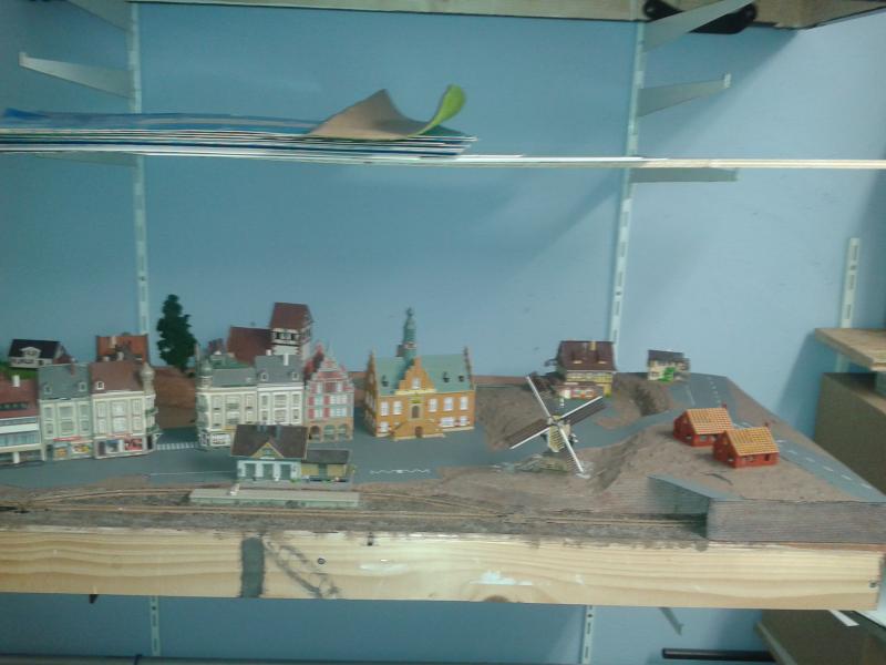

Globaal wordt dit dan de indeling van haar stadje. Voor de wegbelijning hebben we een velletje afwrijflijnen gekocht, daarmee heeft zij het asfalt een beetje aangekleed.
Wordt vervolgd als we het landschap van wat groen gaan voorzien.

Een ervaren kennis heeft ons wat geleerd op Eurospoor over grond realistisch maken en graszaaien met een statische strooier.
Die hebben we zelf gemaakt van een vliegenmepper en theezeef, het is geen wereldprodukt maar voor korte vezels op een N baan is het voldoende.
Vervolgens wat kort Heki wintergras (gelig van kleur) als ondergrond en twee kleuren korte groene vezels als gazon. De turf strooien we zo op de lijmlaag, de grasvezels met de statische strooier zodat ze rechtop komen te staan. Omdat het geen speelveldje is hebben we het niet overal even dicht gestrooid.
De basis is matte grondverf met daaroverheen Woodland Scenics Soil ofwel aardekleur. Dan wat fijn mos (fine turf) als groene basis.

Ziet er goed uit. Ik vind de keermuur erg toppie zo. Dit wordt een leuk hoekje. Is het wellicht een idee om het ene huis in aanbouw iets verder in de hoek te zetten, zodat hij niet boven de tunnel staat?
Stiekem vind ik het stationnetje een pracht formaat hebben ;) . Ik vraag me alleen af of het stationsspoor wel lang genoeg zal zijn.
Gaaf hoor.

walter schreef:Ziet er goed uit. Ik vind de keermuur erg toppie zo. Dit wordt een leuk hoekje. Is het wellicht een idee om het ene huis in aanbouw iets verder in de hoek te zetten, zodat hij niet boven de tunnel staat?
Dank voor alle complimenten, Wendy is erg blij met de leuke reacties. Het is natuurlijk een vrij klein baantje dus we moesten wat concessies doen: het huis in aanbouw staat op de tunnel omdat er nou eenmaal een bocht in moest, de plaat was er afgelopen ;) . Het stationsspoor is veel te kort, maar dat was ook weer het gevolg van de lengte: er komt misschien wel een ander perron tussen te zijner tijd. Zaterdag in Houten maar eens winkelen.

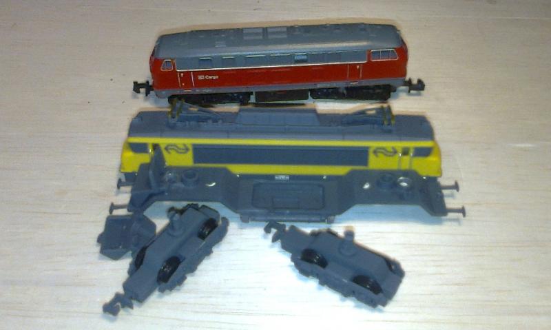

Ik heb, rekening houdend met het geringe budget van een 12 jarige, nog een ander projectje voor haar afgerond:
Van een dummy NS 1600 (prijs: 2,50 op de braderie) en een sloop BR216 (€15,00) een rijvaardige NS loc in elkaar gefrot.
De Br216 wordt uit elkaar getrokken en heeft meteen een onderhoudsbeurtje gehad. De 1600 wordt gesloopt en de bufferbalken van de bodem afgeknipt, die lijmen we aan het kapje.
De kap van binnen ontdaan van wat ribbels en bulten, het 216 binnenwerk past er dan in. Gaatjes in de koplampen geboord en een stukje lichtdraad richting het gloeilampje geleid, een stukje karton in de cabine tegen lichtlekkage. Et voilá: tegen zakgeldtarief een echte NS loc. Okee, de draaistellen kloppen niet en ze staan te dicht bij elkaar, maar dat zien meisjes van 12 echt niet.
