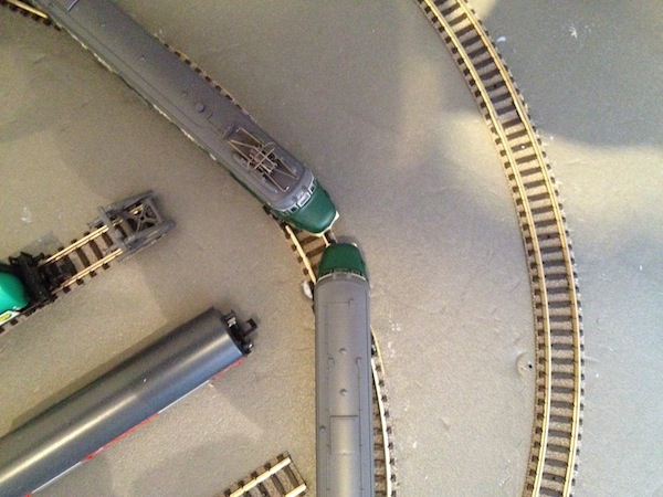

Mijn treinstel een uit elkaar getrokken en beide wagens verbonden met de stang en dan maar voorzichtig slepen. R2 en R1 lijken me geen enkel probleem.

Mooie foto om het te zien.
Dus zeker met de stangen geen probleem, met de koppelingen zal het uiteraard iets krapper worden.

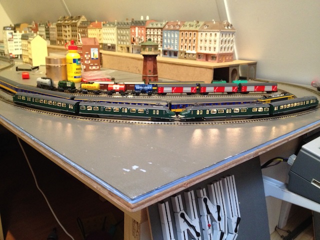

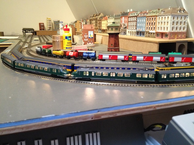

Lijkt er veel op. Kom net terug van Harlaar. Een tweede Hondekop geadopteerd. Vanmiddag meteen proberen.dentheo schreef:Radius en diameter verwisseld bij de vertaling ??
Update: rijdt perfect, ook door R1. Erg blij mee.

Allemaal geweldig bedankt met de uitgebreide reacties. Ik ga met jullie info eens kijken wat er op mijn baan allemaal kan ( of niet kan natuurlijk).
En prima foto's overigens!

Mooie foto's, perfect.
Heb je ze gekoppeld met de stang of de koppeling??

Met de stang. Valt me erg mee hoe het eruit ziet. De hele baan, inclusief enkele R1 bochten wordt zonder enige probleem bereden. De koppeling ga ik ook nog wel eens proberen. Helaas vallen R1-bochten dan hoogstwaarschijnlijk af.
