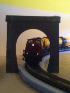

- een eerste begin
- Tunnel ingang.JPG (41.51 KiB) 3814 keer bekeken
