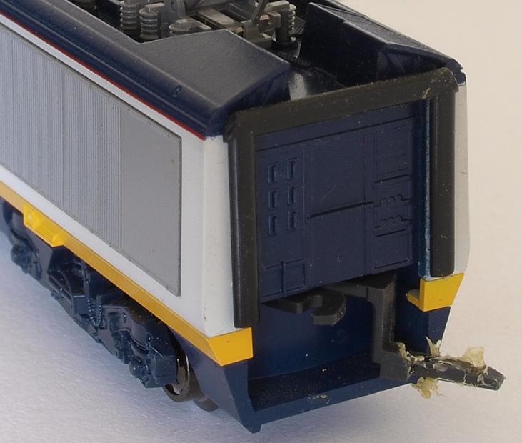

Als advies voor een tweedehands aankoop.: de koppeling tussen motorwagen en navolgend rijtuig (ook deels motorwagen :) draait om twee pennetjes tussen onderbouw en rijtuigstructuur.
Deze pennetjes zijn het zwakke punt en onderhevig aan slijtage.
Dat ziet men bij het inrijden van een bocht bij het duwen van de motorwagen, het vorige rijtuig zet zich dan met een "rukje in de bocht".
De pennetjes zijn te vervangen door een stukje draad in een gaatje, maar het is wel priegelwerk.
De koppeling zoals in voorgaand antwoord afgebeeld, dus even rustig heen en weer halen voor de aankoop is aan te bevelen.
Zij moet licht draaien, maar toch duidelijk omheen het pennetje grijpen aan de binnenzijde van de bocht.
De Eurostar heeft drie zulke koppelingen, ook in het midden (waar hij kan splitsen om de tunnel te evacueren).
De pennetjes aan de motorwagenzijde slijten echter eerst !

Ik ben er in geslaagd twee pennetjes te "renoveren".
Gaatje geboord, ik meen iets kleiner dan 1mm en stukje draad erin van 2 mm lang met secondelijm.
We houden onze vingers gekruist.

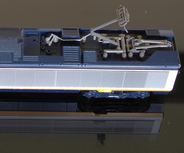

MAAR, zoals ik hier al meldde, er is een koppeling stuk (zie foto) en er lijken op het dak bij de pantho's wat 'leidingen' te missen...
Dat gaat lastig worden om die te vinden... Ben er blij mee, maar ben ook blij dat ik maar €100,- betaald heb :mrgreen:
Ohja, zijn hier ook andere pantho's op te krijgen??? Die plastic dingen zijn niet mijn ding...

koppeling waar ooit aan gelijmd is
hier mist het een en ander

Mooie trein maar die koppeling kun je per6 stuks bestellen ,
de pantografen moet je even een nummer vinden misschien heeft hij die ook nog .
Zou als ik jou was een mailtje aan katon sturen met je vraag .
Succes ermee

Leidingen op het dak waren me ook een priegel werk om ze er op te krijgen (moet nog steeds helemaal doen).
