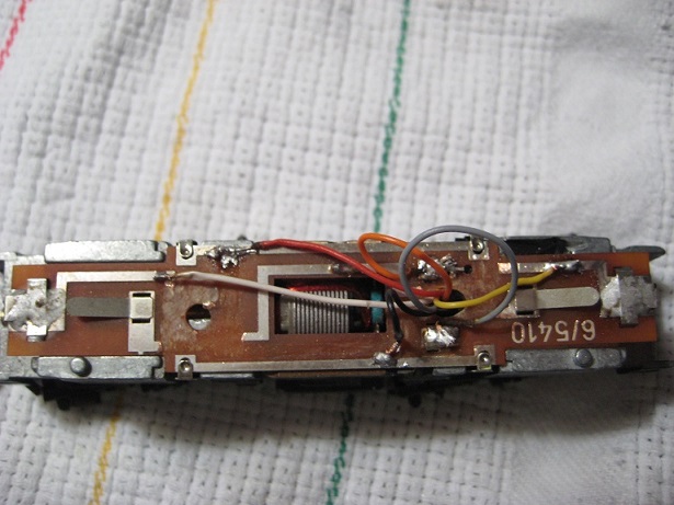

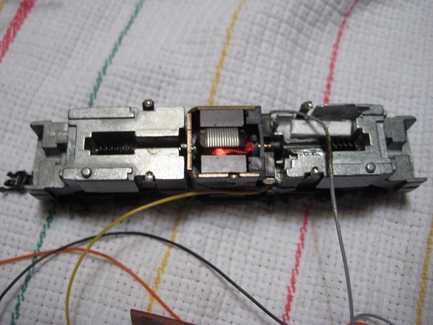

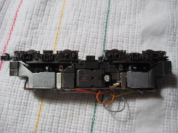

Ik heb 3 foto's toegevoegd
Het is de eerste keer dat ik een ombouw doe zoals je weet ben ik nieuw
Dus laat me weten als je iets ziet en hoe ik het oplos.
De decoder zit rechts boven in zwarte tape ingepakt.
Vanaf hij werkt leg ik de draden iets mooier natuurlijk, wou ze niet TE kort maken ook.

Re: ombouw van FLM Lufthansa E 111 naar digitaal - problemen
Ziet er anders goed uit Davy , heb je geen meetapparaat om hem door te meten ?
Er zit aan onderkant motor toch geen verbintenis ?
Het ziet er naar uit dat de decoder dan overleden is .

Ik heb even de basis eraf gehaald en de motor apart gesoldeerd aan de printplaat en de plus en mass ook apart.
Het is inderdaad ergens een kortsluiting want nu reageerde de motor mooi op de instructie van m'n MM.
Moet de motor nog ingepakt worden of zo? Ik heb te weinig kennis om de kortsluiting te vinden, mogelijk ligt het gewoon vlak voor m'n ogen
Hieronder een aantal foto's, plus een sfeerbeeld van de werken
Davy,
Motor moet niet ingepakt worden, alleen de 2 punten waar je nu je draden op aangesloten hebt mogen in geen geval contact maken met het chassis, stroomafname of elkaar. Dus alleen naar de decoder.
Dus gewoon alles weer inbouwen en opletten dat je decoder niet tegen het metalen chassis komt en dat je motoraansluitingen vrij liggen!
Verder goed om te horen dat je decoder gewoon funktioneerd.
Tipje
Weet niet of het hier van toepassing is maar zeker de moeite waard om te contoleren
Flm heeft soms een doorverbinding van een van de koolborstels naar het motorhuis aan een kant zitten
Die MOET je er tussenuit slopen, anders krijg je gekke dingen of rook
Kon het namelijk niet goed op de foto's zien of dit bij jou van toepassing is?
Mijn 2 cent
Mijn 2 cent
Ad,
Als dit zo zou zijn dan deed deze het ook niet uitgebouwd. Slechts 1 cent.
