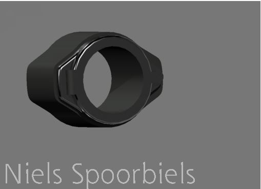

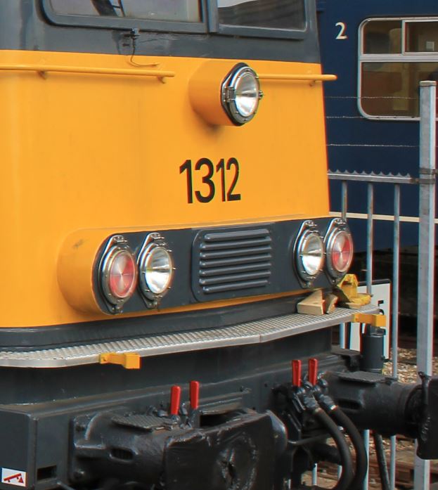

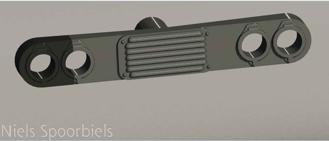

dus maar eens naar het spoorwegmuseum getogen en gewapend met foto's en schema's de maten genomen. met die gegevens een tekening gemaakt en direct ook maar een pasblokje gemaakt om de gaatjes op de juiste plaats te krijgen op het kopje.
alles op elkaar geplaatst en besteld bij shapeways in het nieuwe ultra high detail resin.... ik ben benieuwd.
6 mei zou het binnen moeten zijn....
alles op elkaar.JPG (44.31 KiB) 3925 keer bekeken
neus 2.JPG (19.34 KiB) 3925 keer bekeken
in het eggie.JPG (66.67 KiB) 3925 keer bekeken

zo onderdeel van de printer terug gekregen en ik moet zeggen heel erg mooi gemaakt.
ik heb een heel klein foutje gemaakt in het pasblokje, dat ga ik vanavond herstellen en dan proefje met de plaatsing.

het pasblokje werkt perfect, maar de details op de lamphouders zijn helaas door het support materiaal verdwenen.
ik moet de lampjes ergens anders laten printen... pas na de zomer komt mijn 3d printer...grrrr
