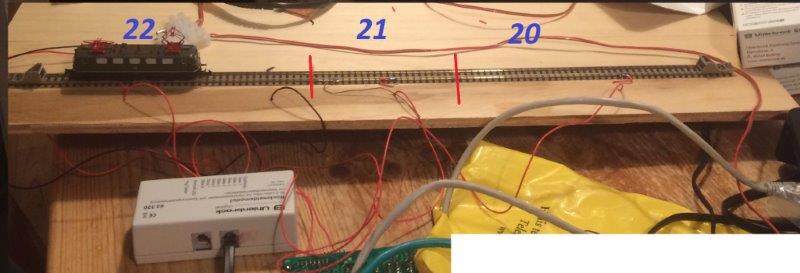

Ik rij met een Z21 en gebruik de Uhlenbrock 63320.
De Bezetmelders krijg ik mooi te zien op de IPAD, echter ik probeer nu het geheel te visualiseren op de PC.
Rocrail heeft verbinding met de Z21, handmatig rijden gaat goed, echter ik krijg de terugkoppeling vanuit de Z21 niet zichtbaar op het scherm :( .
Ik zie wel de events voorbij komen maar mijn bezetmelders gaan niet op rood.
Ik heb een pendelbaantje gemaakt met 3 detecteerbare stukken met decoder 20,21,22.
Ik zou graag zien als mijn treintje met ID 3 van rechts naar links rijd eerst 20 op rood gaat dan 21 en dan 22.
Ik zou graag zien als mijn treintje met ID 3 van links naar rechts rijd eerst 22 op rood gaat dan 21 en dan 20.
Wie kan en wil dit pendelbaantje maken in Rocrail, dan kan ik hier weer verder mee.
Alvast erg bedankt.

Op zich kun je zo'n vraag beter op het rocrail forum stellen, maar wat je kunt proberen is dit:
Start in rocrail, onder 'control', de sensor-monitor. Rijd over je sensoren heen en kijk welke adressen worden gedetecteerd.
Vul die adressen in bij de properties / interface van je sensoren.
Hopelijk lichten ze nu rood op als je er overheen rijdt.
Gr. Ronald

Ronald,bedankt.
Inmiddels werkt rocrail echt super.
